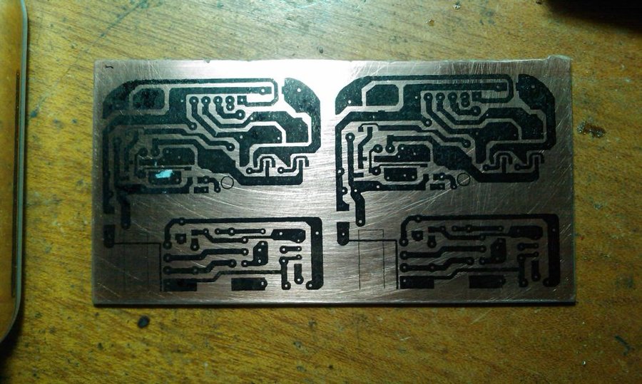

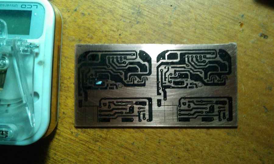

 楼主| 发表于 2012-8-21 21:44 | 显示全部楼层
热转印掌握好了仍然很完美!
金威澎V6改造,e13的磁芯换成e16,一颗pmos两颗双p-n mos替换全部8050、8550。
开关电源还是照原来的电路图,没有什么大的改变(不知道哪里找更好的电路图,只好参照原来的电路),已经在洞洞板上测试好,设置好空载5.2v,电流700ma压降不到0.1v,800ma电压就降到5v了!马上腐蚀pcb去了,等做好测试性能不错后再上电路图。

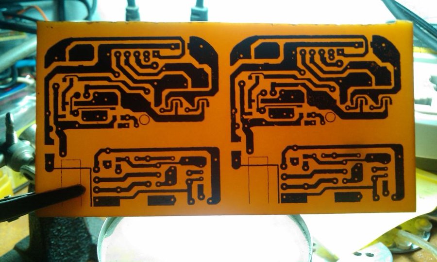

 楼主| 发表于 2012-8-21 22:36 | 显示全部楼层
基本完美!
右边出现了奇怪的裂缝,热转印完成的板子上根本就没有问题,哪里来的裂缝?

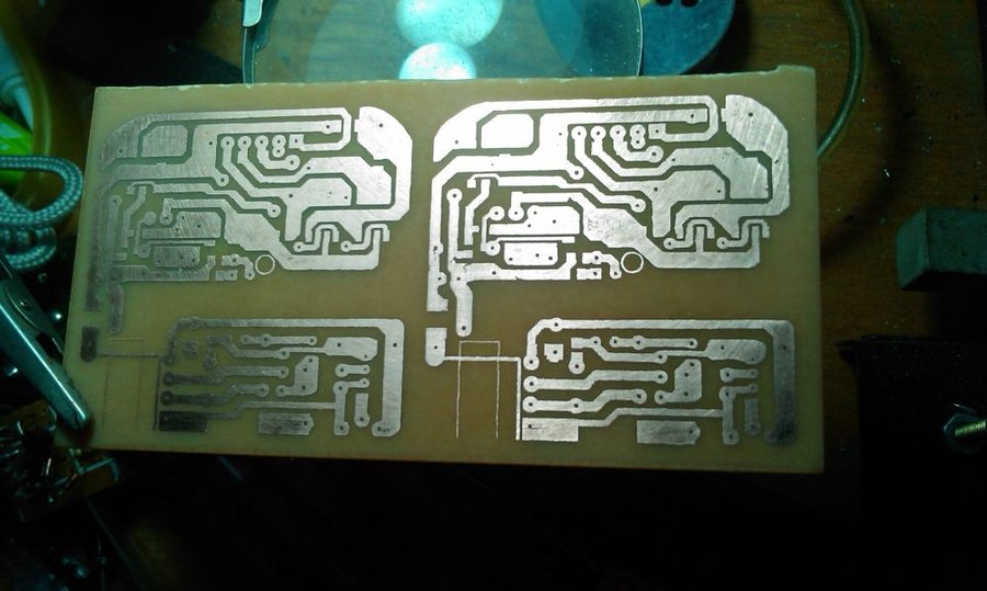

发表于 2012-8-21 23:28 | 显示全部楼层
我感觉还是用感光油做出的比较好!
腐蚀后的
