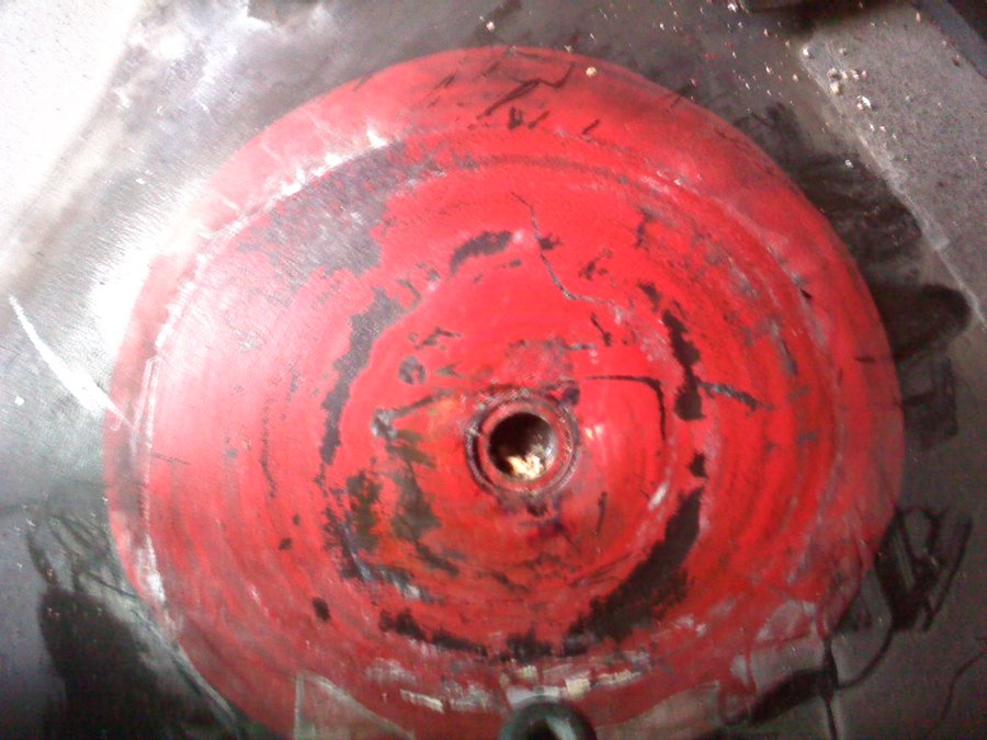

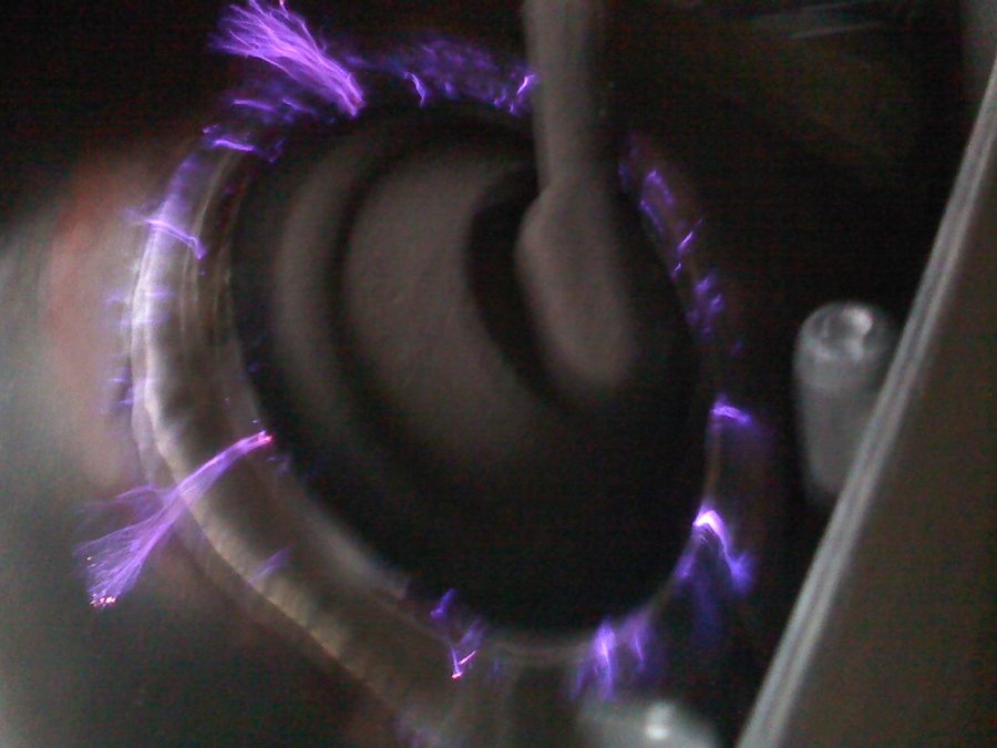

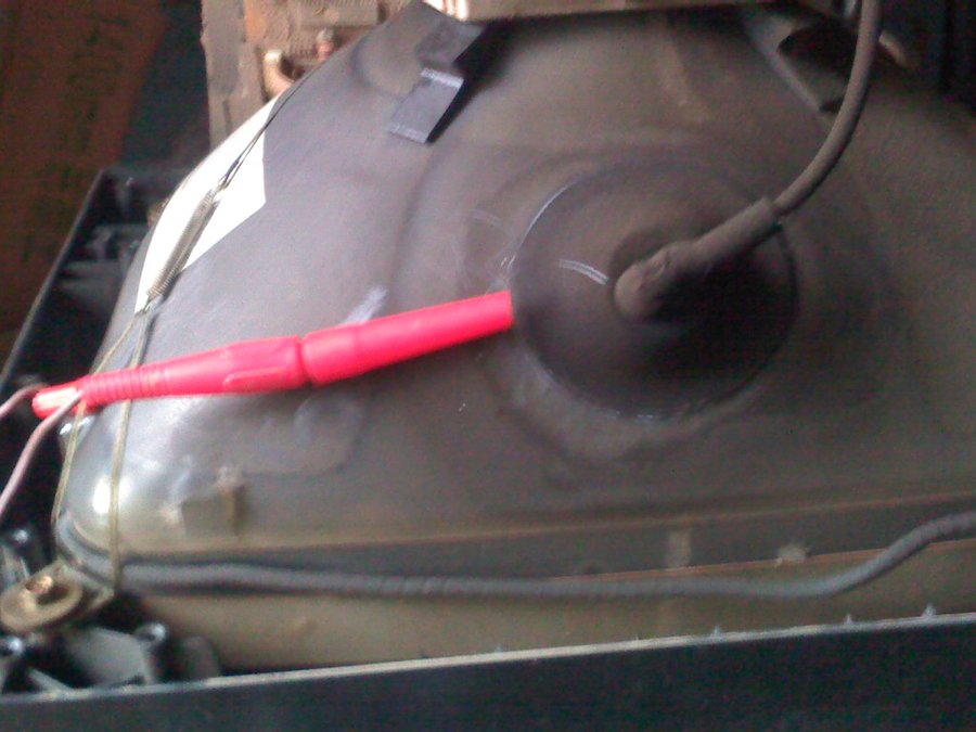

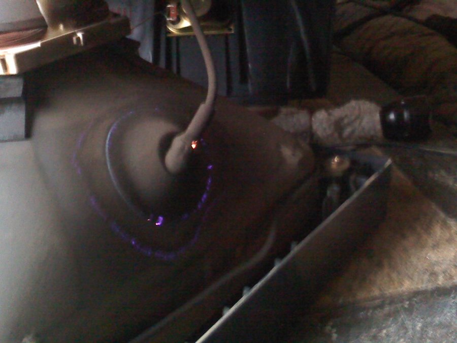

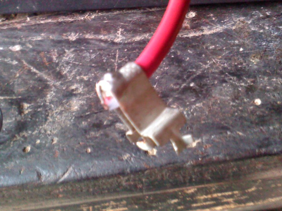

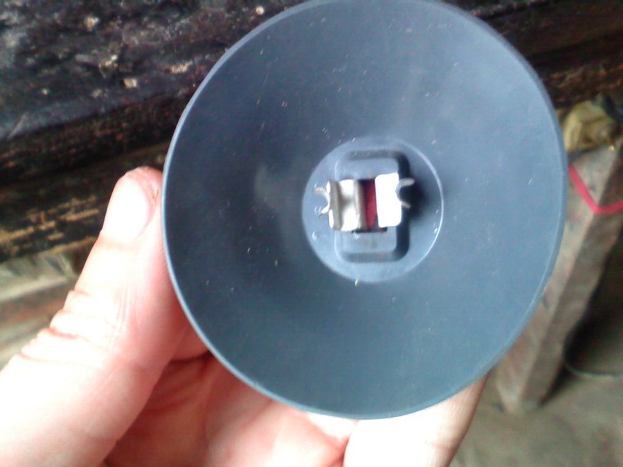

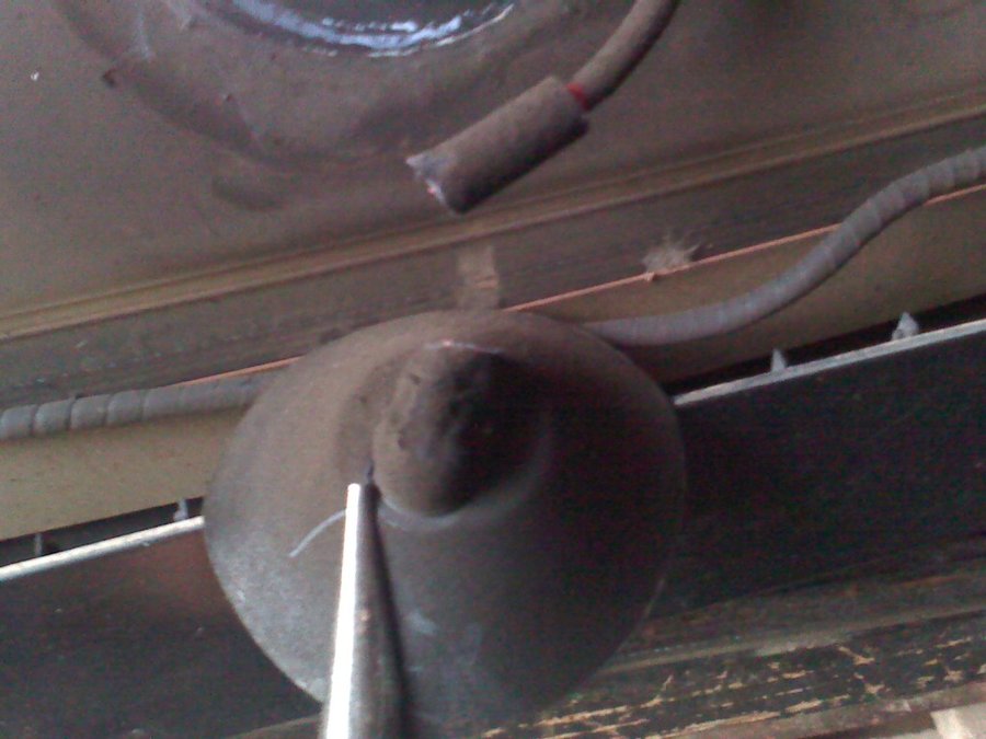

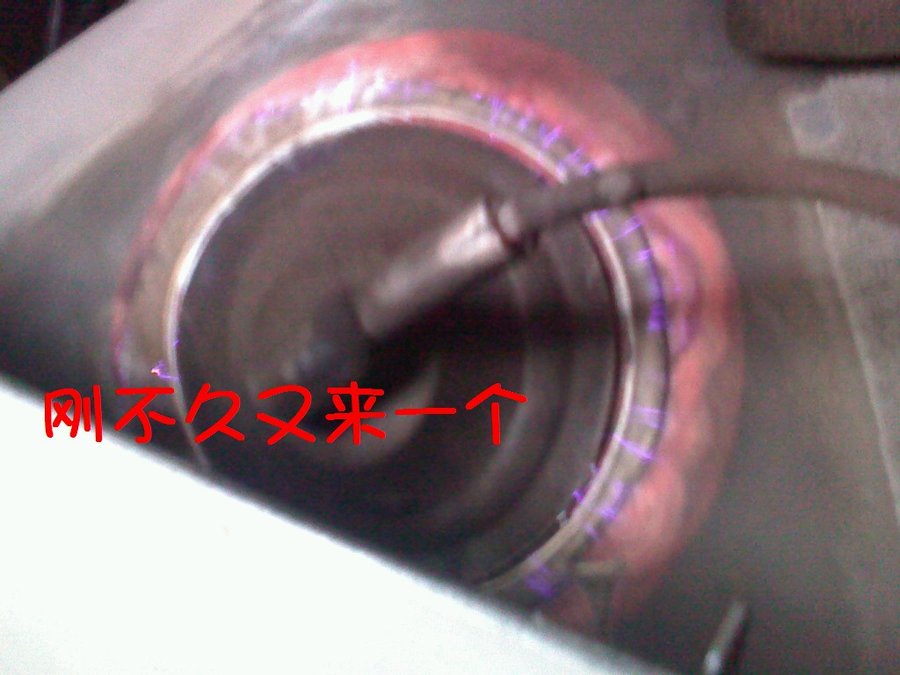

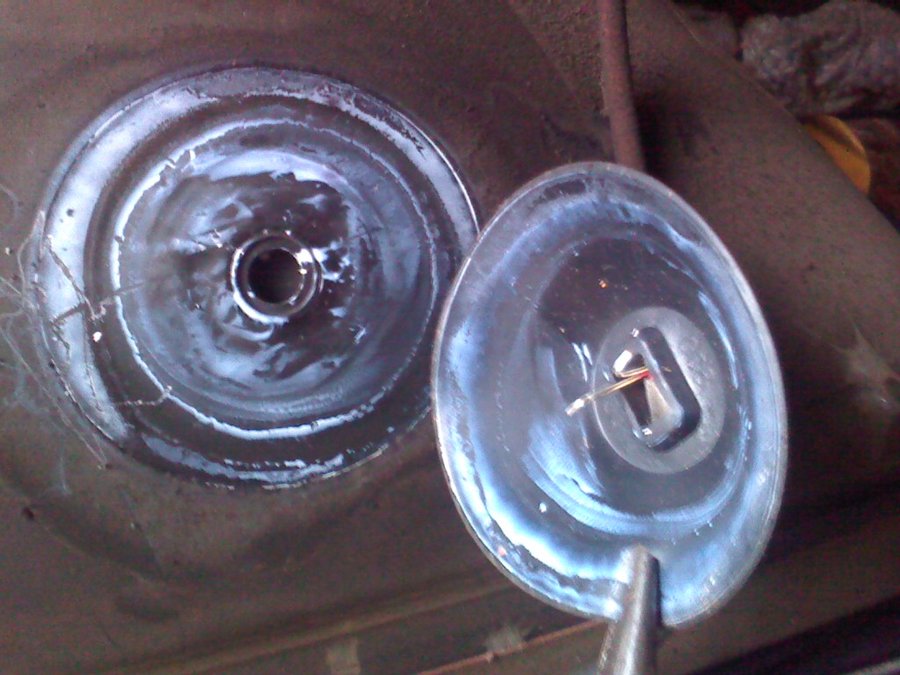

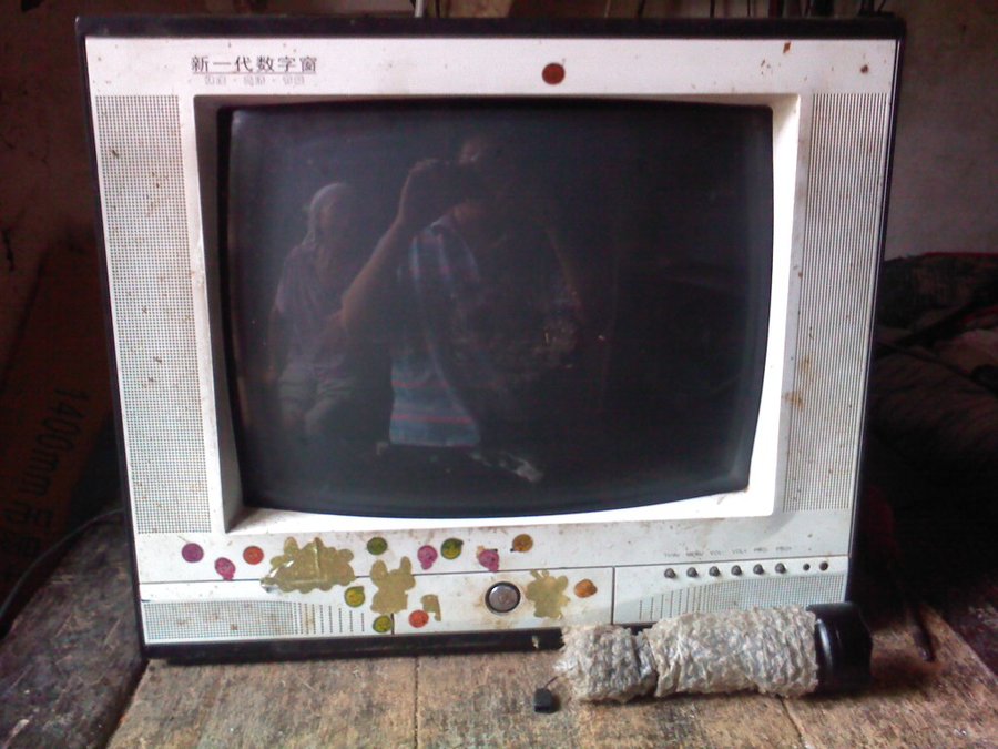

不多说了,看图。

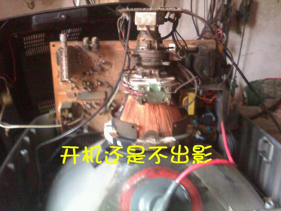

我晕,怎么回事?

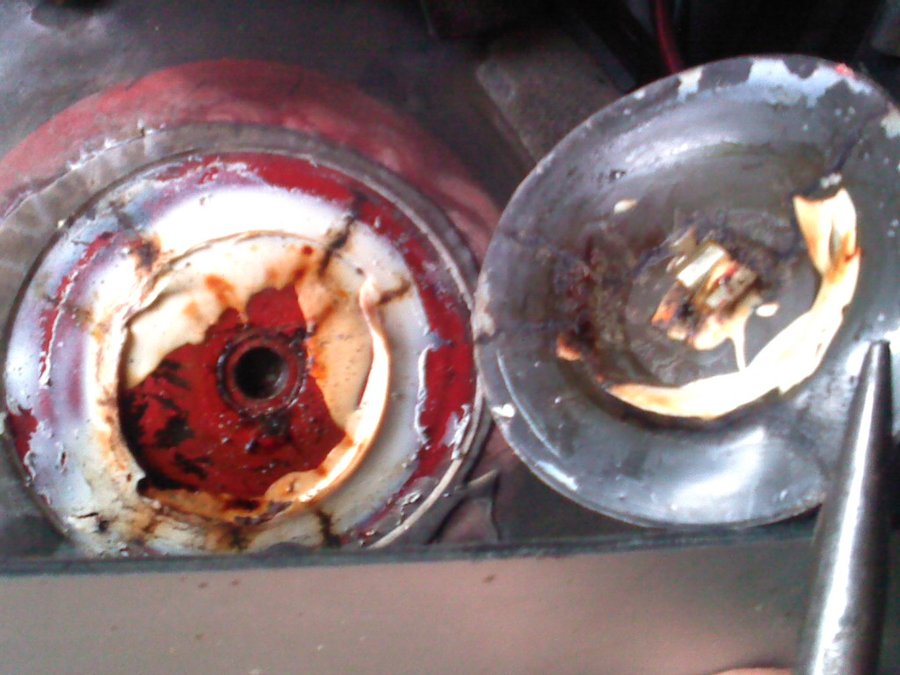

 楼主| 发表于 2012-8-18 14:18 | 显示全部楼层

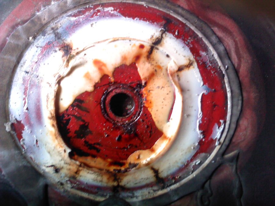

这个顺带把场块也烧了。
发表于 2012-8-18 14:25 | 显示全部楼层
白白的液体...

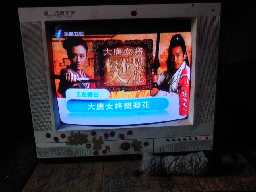

顶你啊   生意不错  加油啊  电视机发光   看见了 一个..... 老奶奶 ??

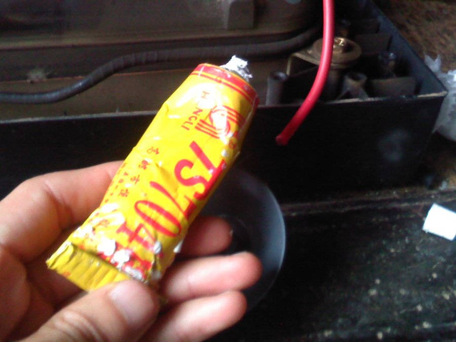

看了这么多帖子……我感觉……我也会换高压帽了……

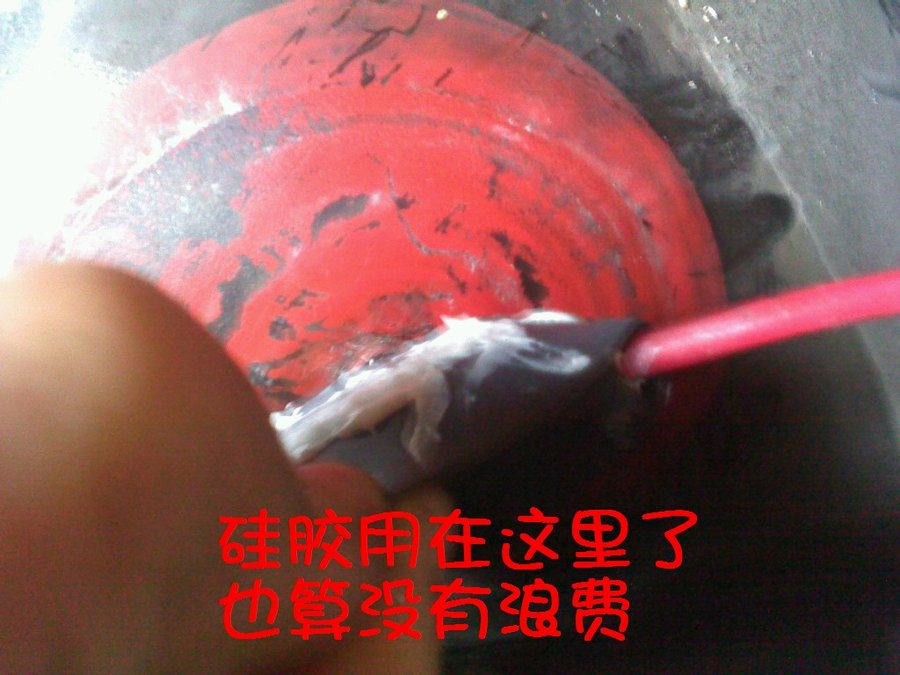

放电-取下高压帽-齐根剪线-穿进新高压帽-焊接-清理,并涂上新硅胶-装好高压帽………………
