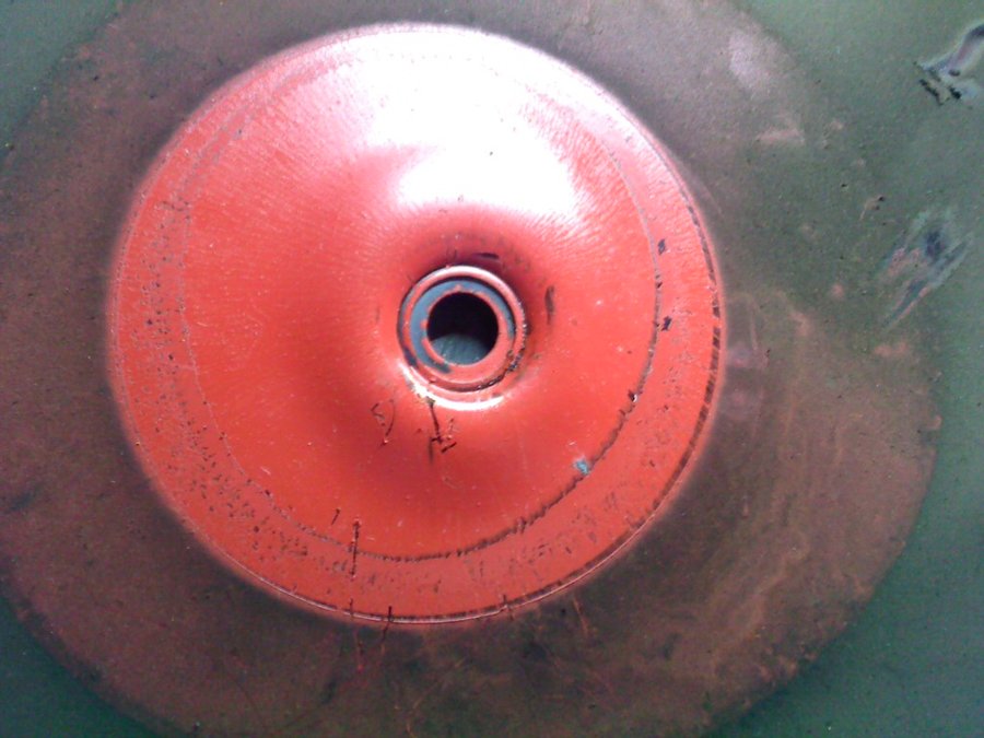

再换2个高压帽 有个烧的厉害

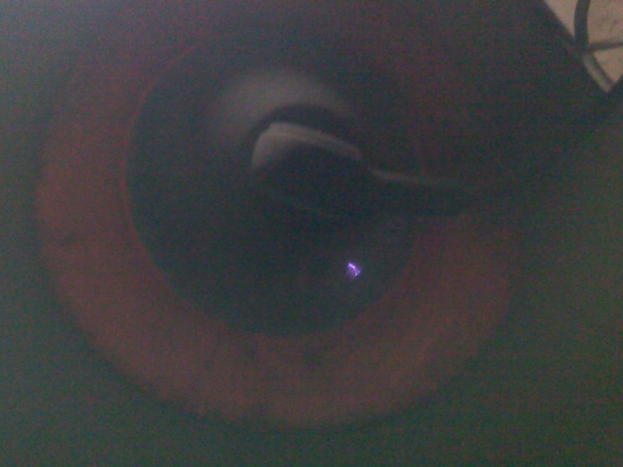

刚刚又修了一台。
这个在外面〔就是没打开盖时〕听丝丝响,打开看到有点冒火处,在暗处才能看出来。

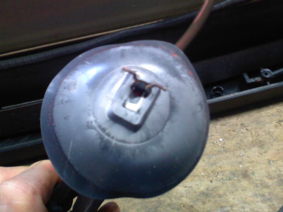

发表于 2012-8-18 17:32 | 显示全部楼层
要么高压帽差了,要么就是硅胶太差了,不过貌似硅胶差了点,耐不了高压,密封不好。
