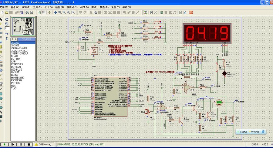

先用仿真软件仿真,弄差不多了,在焊到板上去。
4位数码管,交替显示 当前锂电电压,当前放电电流,当前放电时间,放电到3.3V时LED停止闪烁,常亮;并发出蜂鸣音。之后显示电池容量。
要外加一个358,三个三极管,其中一个大功率的。3个1.5欧姆并联当0.5的用。
仿真软件用的7.5版本,
源代码就不放了,比较垃圾的说。现在实现了电流电压交替显示。

 楼主| 发表于 2012-8-22 11:47 | 显示全部楼层

 楼主| 发表于 2012-8-22 17:02 | 显示全部楼层
回复 4# 无锡风
    还没搞好呢,现在这个程序不要烧进去,仿真的时候用报警器的连接方式,数码管显示那里报错,烧录的时候要改过来。晶振也要换成4M的。
我弄好实物之后写一下怎么改装。

 楼主| 发表于 2012-8-24 10:05 | 显示全部楼层
仿真时候走时慢是怎么回事?有遇到过这情况的吗?
加了个LED在一秒处取反,用虚拟示波器看是1S一次呀
但是时间和电脑比慢很多。
一直累积分钟,没去算小时。
void interrupt()
if(T0IE_bit && T0IF_bit)    //1024us
T0IF_bit=0;      //清除中断标志位
//CLRWDT();      //
  g_ACC+=1024;
   if(g_ACC>10000) //10ms
     g_ACC-=10000;//剩下的240累积,避免走时误差
     ms++;
     if(ms==100) //1S到
     ms=0;
     miao++;
      bz1++;
      if(bz1==200) bz1=0;
     RA4_bit=!RA4_bit; //LED取反,用示波器看高电平1S,低电平1S
     if(miao==60)
     fen++;
     miao=0;
 楼主| 发表于 2012-8-24 17:59 | 显示全部楼层
if(fdbz==0)        //计算电池容量  容量AH=H/A  60分即1H/电流1A =1AH
      lednum=fen*1000.0/60.0/A;
这样算容量对吧
