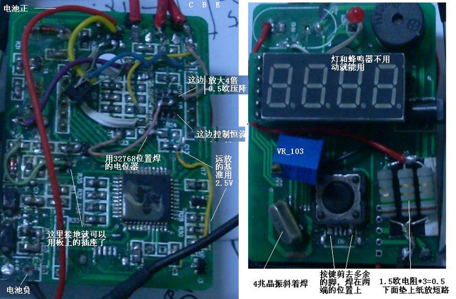

想用瓦斯报警器做个放电器
 楼主| 发表于 2012-9-3 12:49 | 显示全部楼层
正面,电位器压歪了
正面,电位器压歪了
背面,很多飞线
背面,很多飞线
用原板上的运放,这样外面就不用搭小板了,
至于接线,太麻烦了,割了很多地方,要仿制的话对着照片和原理图试试看。
有问题大家在沟通
 楼主| 发表于 2012-9-3 13:06 | 显示全部楼层
16F914_VI.pdf (45.44 KB, 下载次数: 856)
大概的接线方法,反正都是飞线,看着原理图自己发挥吧
电池负  上面有个三脚IC,和这个IC上面的1K电阻给拆了,防止编程高压损坏MCU
 楼主| 发表于 2012-9-3 14:14 | 显示全部楼层
充满电的手机电池,经不起1A呀,一分钟多点就挂掉
再接上撑不了半分钟
发表于 2012-9-3 15:02 | 显示全部楼层
再接上撑不了半分钟
gw168sh 发表于 2012-9-3 14:14 https://www.yleee.com.cn/images/common/back.gif
线 上的压降估计不小,换粗点的线或者搞 4 线?或者这电池本已老化,内阻n大了
 楼主| 发表于 2012-9-3 15:21 | 显示全部楼层
回复 24# scaniahino
    以前多普达上的旧电池,有些年头了。现在用200ma放电,已经56分钟了,电压还有3.41
刚开始还有1A放了几分钟
放电完毕,总共走时61分,停止后显示1016   放电电流是1016,*0.2=203.2mA/H
发表于 2012-9-3 15:39 | 显示全部楼层
回复 25# gw168sh
    充饱了再测测,能不能写个算内阻的程序进去?或者……直接升级成电子负载?

 楼主| 发表于 2012-9-10 21:21 | 显示全部楼层
已经可以凑合用了,
电压和电流需要加电阻微调一下。
