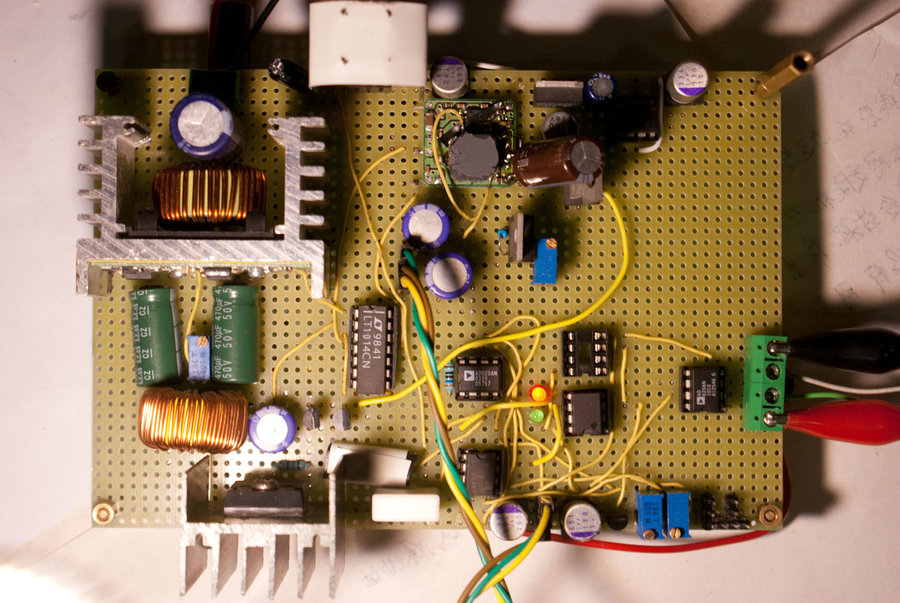

好了,图终于上来了

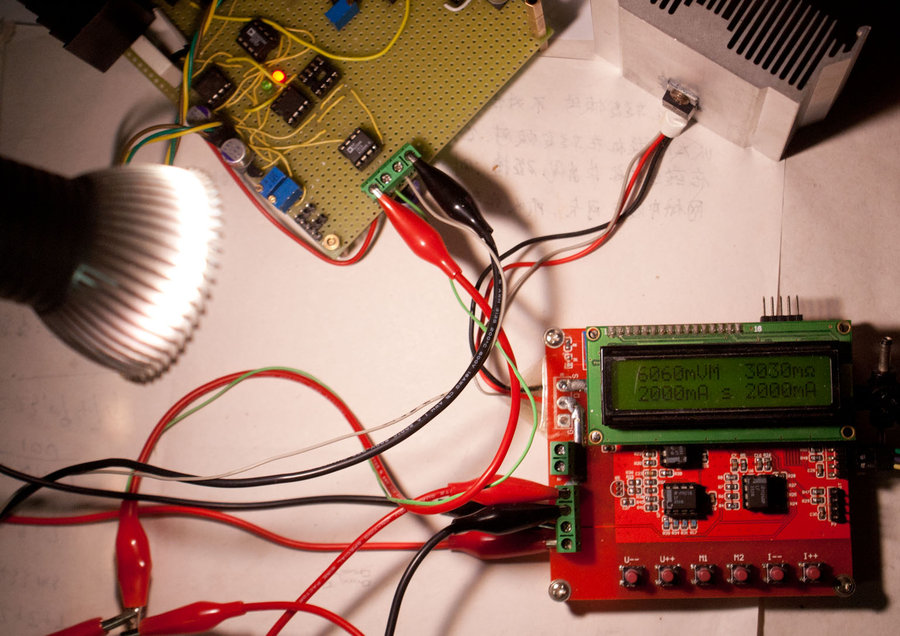

某店的价格,挺好玩的。数字大的贵。

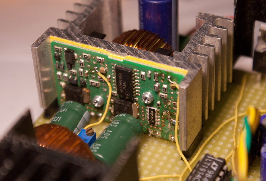

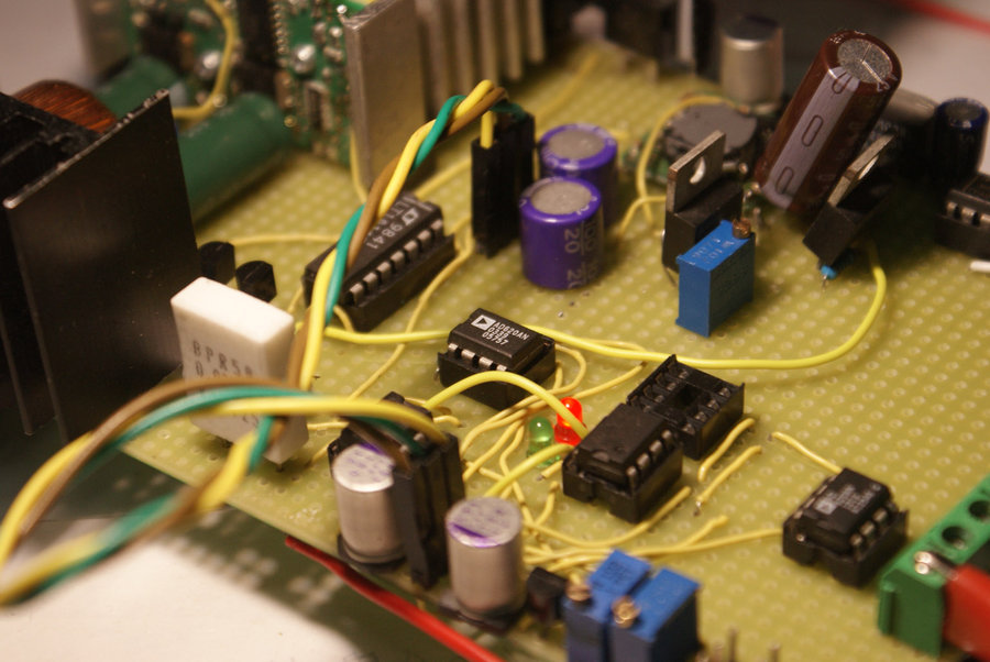

正面全貌:

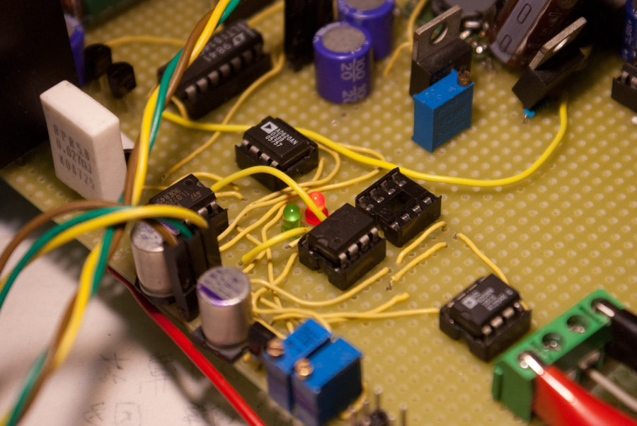

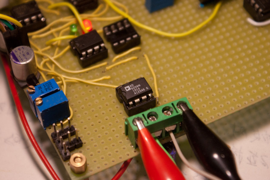

AD620,检测电流

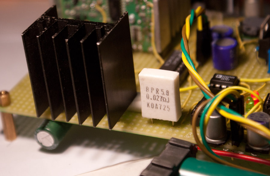

采样电阻:
用我自己的方法弄的跟随,小改了一下YDSV512:
AD620 检测电压:

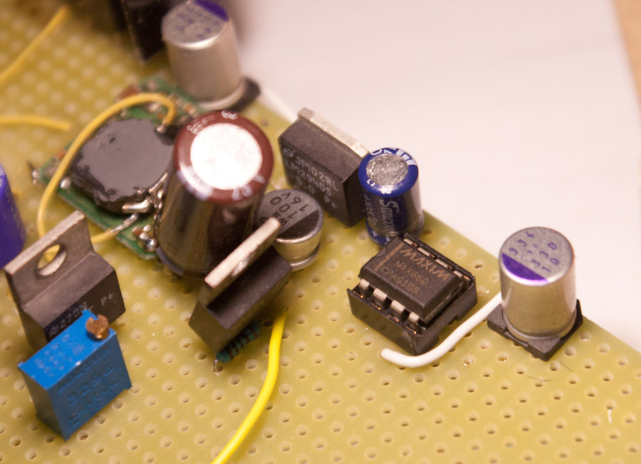

32V->100欧电阻->7812->7805->7660->LM337->-2.8X V
100欧电阻和7812表示鸭梨很大
负压用MAX660 也就是7660来产生,后面跟一级LM337稳压到-2.8V
隔离电源:感谢lichuag的技术支持

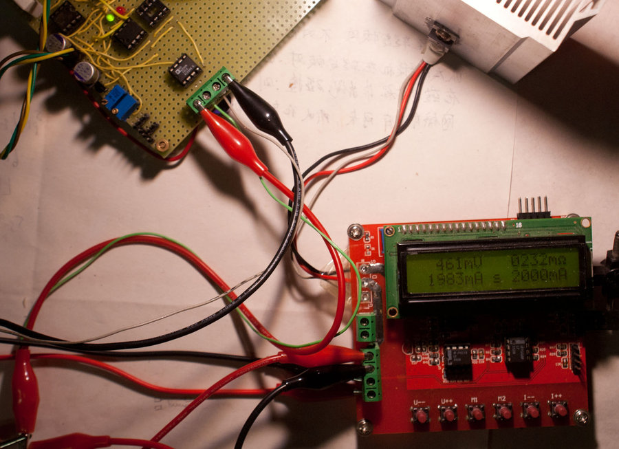

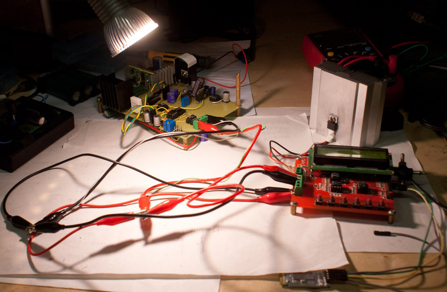

电子负载接可调电源,自虐中。。。
CV:
CC:

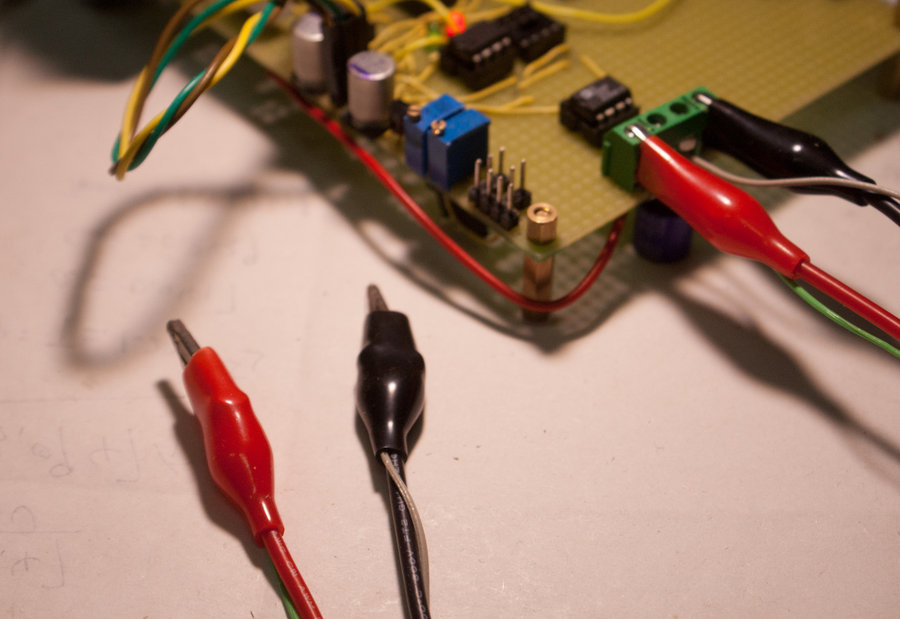

4线输出线:用电子负载测了,1A电流加到2A,电压只掉1mV。。。。

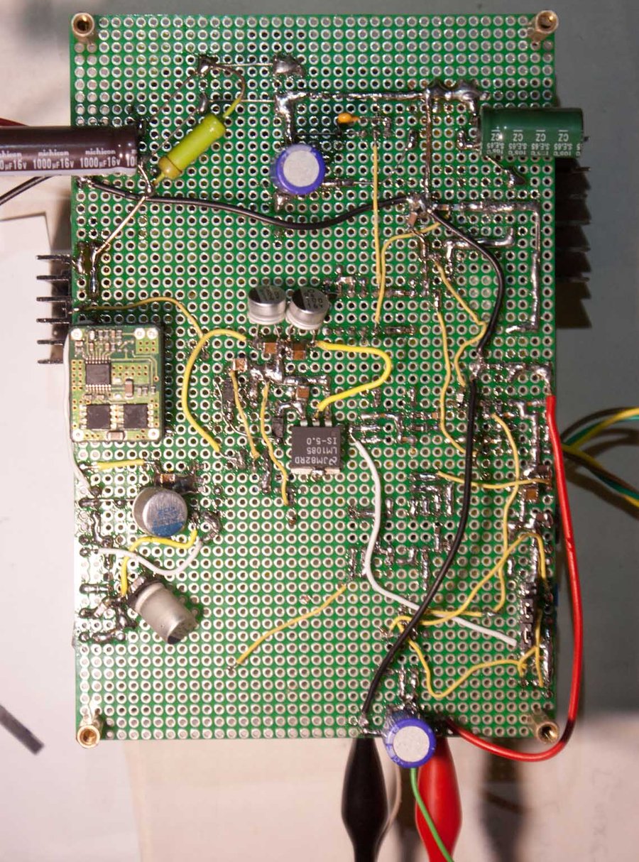

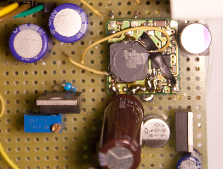

背面。。一塌糊涂。 那个KIM模块现在没用了,之前用的时候,,那个干扰啊。。。。那个纹波啊。。。。那个。。

 楼主| 发表于 2012-8-23 00:30 | 显示全部楼层
沙花! 接下来上单片机做数控咯。。。LS倒数第二张图中的插针就是和AD 和DA 的接口。
基本的原理图如下: 请无视那个MOSFET和 分压电阻的阻值。

 楼主| 发表于 2012-8-23 09:48 | 显示全部楼层
回复 6# 384065902
啊哈,变高级会员了。
啥凌特啊。。。。一个LT1014而已  如果用双电源供电的话,而且可以用LM324代替,这个运放是用来做跟随的。用单电源,用LM324,压差必须大于4V,
用LT1014 可以很小 1V都可以。
另外两个是AD的。。。。不是凌特的。
发表于 2012-8-23 11:37 | 显示全部楼层
顶一下,跟随加线性稳压我看好
发表于 2012-8-23 11:50 | 显示全部楼层
我觉得你把线布好了性能可以提升一个等级……各种乱……飞仙啊……
你这里DC—DC模块就有三个,抗干扰怎么做呢?
