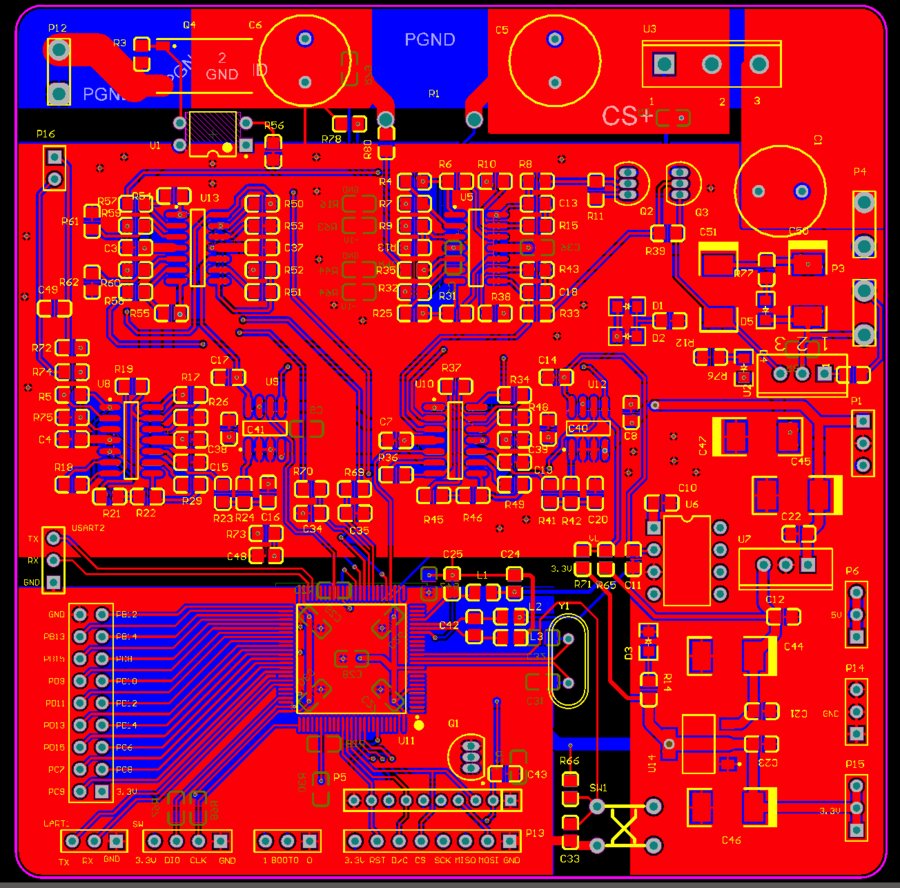

 楼主| 发表于 2012-8-23 17:15 | 显示全部楼层
我觉得你把线布好了性能可以提升一个等级……各种乱……飞仙啊……
你这里DC—DC模块就有三个,抗干扰怎 ...
lyc4081 发表于 2012-8-23 11:50 https://www.yleee.com.cn/images/common/back.gif
实际要用,只有1个。。。或者0个。
那个3R33 做隔离的。。。到时,如果装电源,肯定换用变压器。 1083的负压,也用辅助变压器。。
那个YDSV,可以用变压器绕组切换啊。。。 那个KIM我实际没有用上。上面说了。

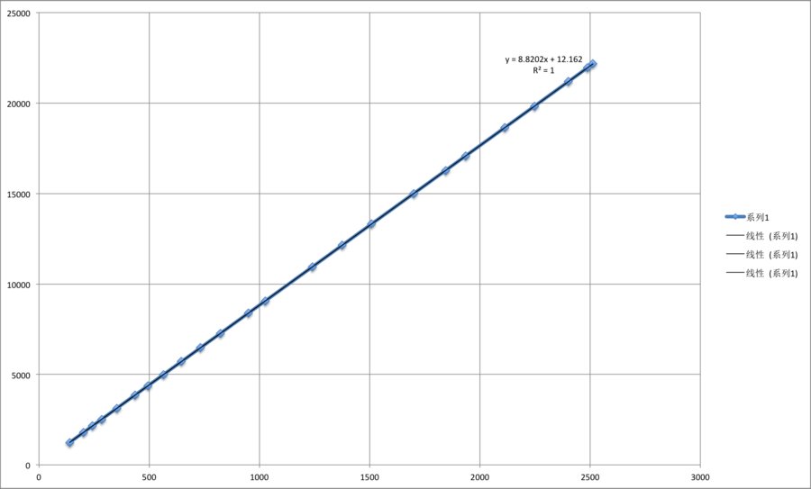

PS:刚才试了一下直接用STM32的12位DAC输出给定,发现根据给定来算输出相当的准! 误差最大3-4mv左右。 怪不得春风某一版电源,直接用STM32的12位dac就可以了。。。。
我的计划是用STM32的DAC 加上8位PWM组成DA做给定。。。。
横轴:DAC输出,纵轴:电压(mV)
R平方为1

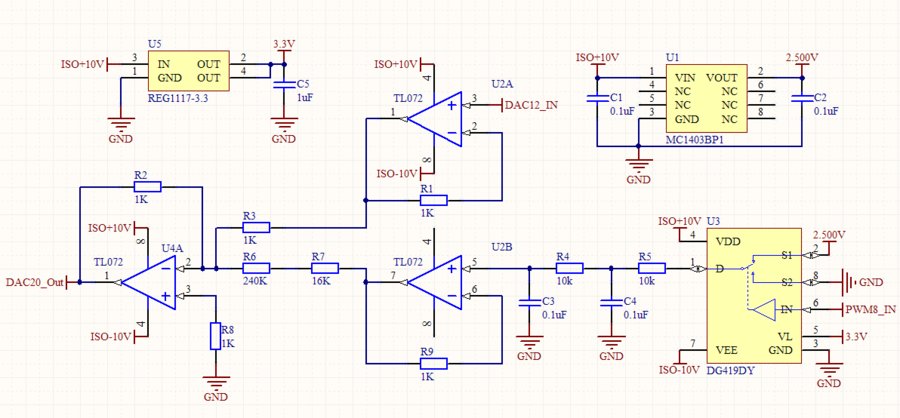

STM32 的DAC不太够用 于是想出以下电路。 12Bit DAC+8Bit PWM  合成得20Bit分辨率的DAC
DAC合成
DAC合成

 楼主| 发表于 2012-9-14 15:20 | 显示全部楼层
胡乱飞线,算是布好le。。。。。。
