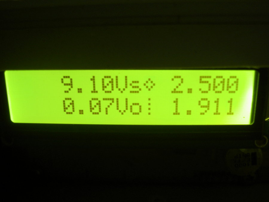

手里一台m8v7,输出电流1.9A左右上不去
直接短路,显示电流也是1.9A左右,无论设定为多少电压多少电流
电源用的是24V5A,应该和这个没关系

 楼主| 发表于 2012-8-25 22:31 | 显示全部楼层
M8V7 调教的时候没调好吧?
zhuaii3721 发表于 2012-8-25 22:07 https://www.yleee.com.cn/images/common/back.gif
    我调校的时候,用2A调校的,也是到1.9就上不去了
所以估计是跟随板的事情
发表于 2012-8-25 22:42 | 显示全部楼层
调校的时候,万能表是直接并在M8V7的输出的呦~,不串电阻的啊
 楼主| 发表于 2012-8-25 22:45 | 显示全部楼层
zhuaii3721 发表于 2012-8-25 22:42 https://www.yleee.com.cn/images/common/back.gif
    对啊,我就是万用表开到10A档直接连在m8的输出上的
发表于 2012-8-25 22:58 | 显示全部楼层
电流取样电阻是否过大了。
 楼主| 发表于 2012-8-25 23:26 | 显示全部楼层
电流取样电阻是否过大了。
myf333 发表于 2012-8-25 22:58 https://www.yleee.com.cn/images/common/back.gif
    取样电阻是哪个?
现在显示是正常的。如果取样电阻不对,是否症状是“显示和实测不对等”?
发表于 2012-8-26 00:18 | 显示全部楼层
应该是取样电阻过大,我的刚开始也是这样。后来把康铜丝变短一半就好了。
 楼主| 发表于 2012-8-26 01:48 | 显示全部楼层
回复 8# mrzdw
    搞了下康铜丝,把阻值变小了。现在情况是最大电流变为1.2A,囧
难道是我的康铜丝阻值太小?。。。。。。。。。。。。。。
 楼主| 发表于 2012-8-26 01:54 | 显示全部楼层
mrzdw 发表于 2012-8-26 00:18 https://www.yleee.com.cn/images/common/back.gif
    搞了下康铜丝(变短),发现实际电流依然是1.8A封顶(在调校模式中)
