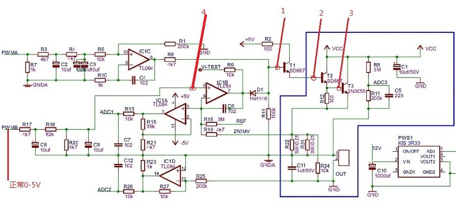

m8v7,最大电流上不去,搞不定了(已解决)

取样电阻50毫欧。。。用康铜丝的根据直径测算阻值。。。
我看着这么想用了垃圾调整管的样子啊。。。LZ直接并联个一样的调整管上去。(2个管子直接脚对应并联)
另外有1604的程序的。你这个刷2004的看着别扭。。

    直接再加一个tip41c?
   我感觉不像是跟随板的问题,因为无论设定什么电压,电流最大始终是1.9A上不去
直接短路显示0.07V/1.9A。给一片LTC1700供电,1700负载很大的时候,m8显示2.5V/1.9A

    对滴。。脚对脚直接并联上去就可以了。看看是不是调整的问题。

主要是我太菜了,找不出问题在哪
按照我的理解,是单片机输出0-5V的信号给TL084运放,tl084再控制tip41c
我查过电路,只发现单片机控制电流的输出(R17这里)0-5V是可调的,正常

我研究了下电路图,已经测过控制电流的pwm的输入是0-5V正常
1-控制板的sd667输入 2-跟随板的sd667输入 3-2n3055(TIP41C)的输入端 4-tl084输入端5脚
我调整编码器控制pwm的输出,看看这四个点是否有电压变化。这方法可行么?

最新情况是在原有的tip41c上并联了一个tip41c,最大电流能上到2.7A。
更加费解,tip41c在工作区域,放大倍数和电流是线性关系的,所以前级SD667推力不足这个解释貌似也解释不通……
 楼主| 发表于 2012-8-28 13:47 | 显示全部楼层
已解决。
解决方法是换掉了跟随板上的d667(用万用表的hFE量是0.01,应该是挂掉了)
我的理解是原电路通过两个d667两级放大推动tip41c,中间挂了一个,导致不能完全推动41c所以电流上不去
不过我依然无法理解我16#发现的问题,照理说推力不足的情况下,并两个TIP41c是无效的
在此给好奇心老大道个歉,之前我是怀疑tip41c太劣质。让大家误以为是好奇心老大提供的tip41c质量不行
事实上这个41c是我从网上淘的便宜货,呵呵。当然,它现在实测依旧能上4.8A
版主要是能修改这个帖子的标题的话,请在标题后加(已解决)

两个管并起来电流当然增大了

回复 18# pfazhang
    假设:100ma驱动一片tip41c能放大50倍,
     难道50ma驱动一片tip41c能放大75倍?
这个我查过,一般来说在正常电流范围内,三极管的放大倍数是线性的,也就是说100ma和50ma的放大倍数差不多
