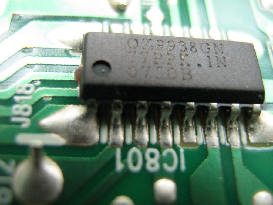

[3AG1电路集锦] ACER 1916C 液晶显示器断续黑屏故障
发表于 2012-8-30 14:46 | 显示全部楼层
这个症状是高压部分输出保护了,一般情况下就是灯管老化引起的,更换电源板一般情况下可以暂时解决问题,但过不了多久还会继续出问题的,想彻底的解决问题必须把灯管也一起解决掉,袁老师可以先试着把液晶的亮度调暗一些,看看问题有没有缓解。

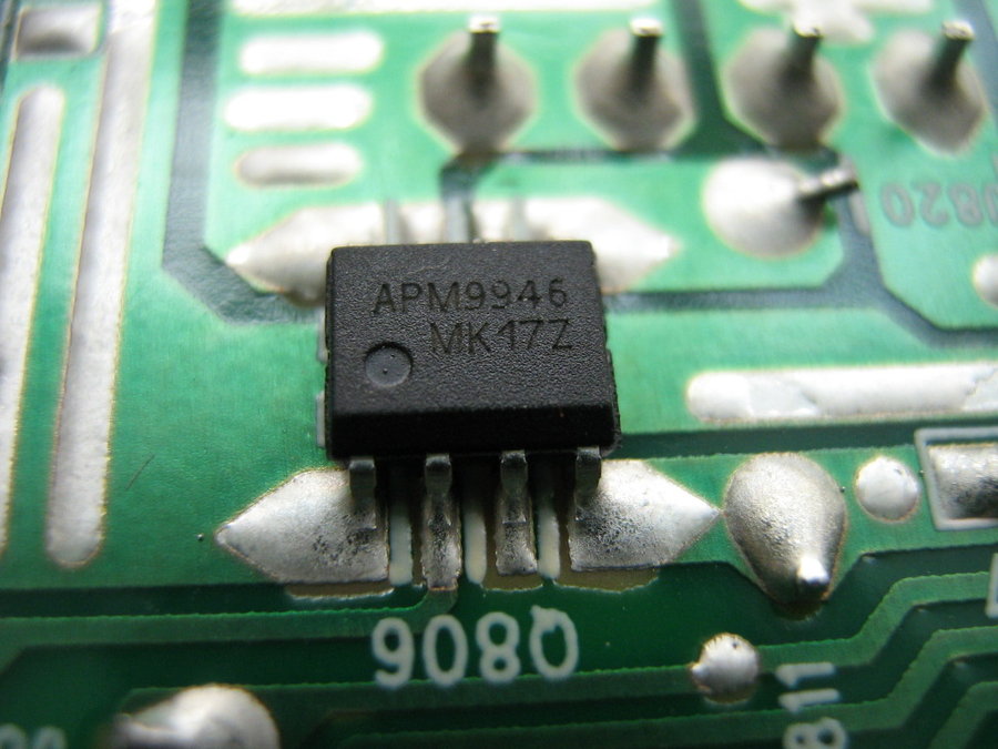

发表于 2012-8-30 14:47 | 显示全部楼层
2个三极管记得是D882
可以用性能更强的替代
 楼主| 发表于 2012-8-30 14:51 | 显示全部楼层
回复  3AG1
    ACER的液晶都这德行
黑屏时 是否只是灯管灭了 用手电照屏幕还有图像显示??
主要检 ...
jackaljin 发表于 2012-8-30 14:45 https://www.yleee.com.cn/images/common/back.gif
    已经检查过了,高压部分没发现问题。
没发现有开路、虚焊的情况。
 楼主| 发表于 2012-8-30 14:54 | 显示全部楼层
2个三极管记得是D882
可以用性能更强的替代
jackaljin 发表于 2012-8-30 14:47 https://www.yleee.com.cn/images/common/back.gif
    不是D882
发表于 2012-8-30 14:55 | 显示全部楼层
灯管老化的可能性比较大!
 楼主| 发表于 2012-8-30 14:57 | 显示全部楼层
这个症状是高压部分输出保护了,一般情况下就是灯管老化引起的,更换电源板一般情况下可以暂时解决问题,但 ...
yleee 发表于 2012-8-30 14:46 https://www.yleee.com.cn/images/common/back.gif
    高压保护后,电源板的输出电压是不是会消失?
现在输出电压是正常的。
发表于 2012-8-30 14:58 | 显示全部楼层
如果在黑屏的情况下,用手电照,或者侧面隐约可以看到图像,那么就是高压部分保护停止输出。
 楼主| 发表于 2012-8-30 15:01 | 显示全部楼层
yleee 发表于 2012-8-30 14:58 https://www.yleee.com.cn/images/common/back.gif
    看不到图像,相当于关机了。
