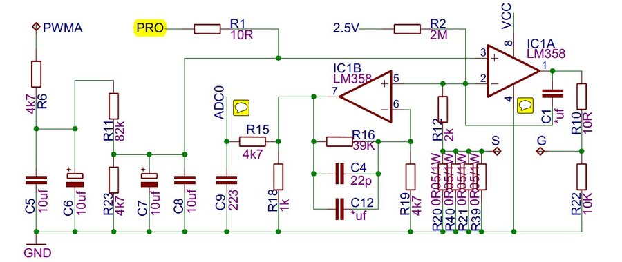

请问M8v6电子负载上的那个vtest是干嘛用 的?
发表于 2012-9-1 19:49 | 显示全部楼层 |阅读模式
请问M8请问M8v6电子负载上的那个vtest是干嘛用 的?v6电子负载上的那个vtest是干嘛用 的?
PWMA是用来控制电流大小的,ADC0 是采样的,那原理图中的PR0口的功能是什么?请各位大侠指点迷津啊!
发表于 2012-9-1 21:47 | 显示全部楼层
vtest是电压测试端.算是个电压表

 楼主| 发表于 2012-9-2 08:35 | 显示全部楼层
回复 2# 红塔山
非常感谢!再追问一下:ADC1是电压采样,ADC0是电流采样,是吗?  那那个PR0口有什么作用呢?我看过一个帖子问过相似的问题,不过貌似没有满意的答案!

发表于 2013-1-26 19:48 | 显示全部楼层
Pro的作用在于快速切断Load放电。
发表于 2013-1-26 19:50 | 显示全部楼层
PWMA是否可以用DAC替换呢?求指点。
