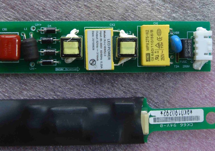

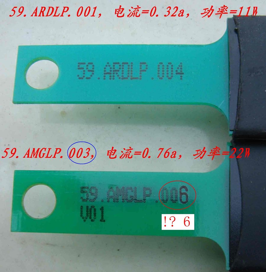

1、驱动板:一种有铭牌,一种没有——谁知道?麻烦告诉我。

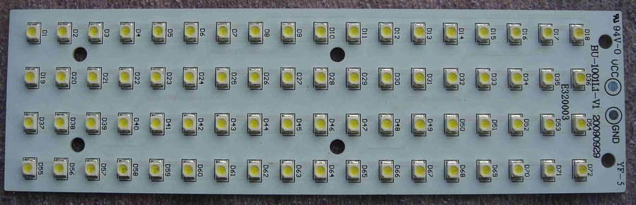

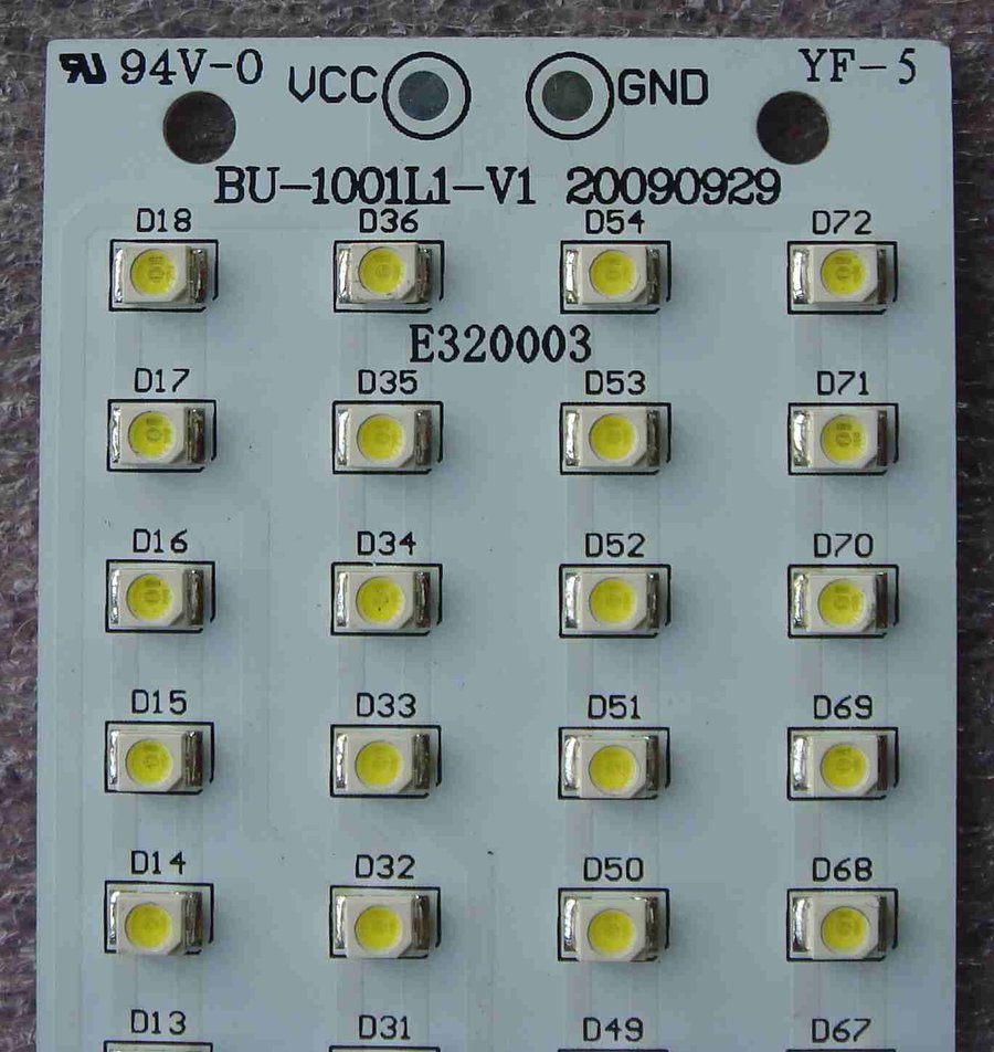

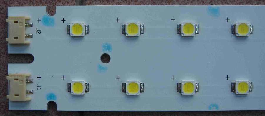

2、灯板:
①、“8并9串”,这个LED的最大电流,应该是20mA罢?

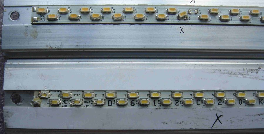

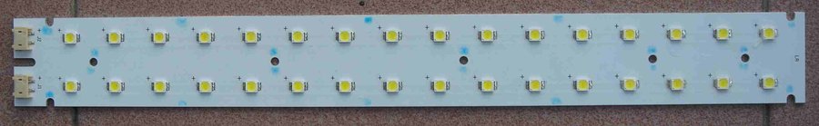

②、“16串”——这个是0.5W的吗?
③、这个,是“飞利浦”的吗?LED的最大电流,应该是20mA罢?

发表于 2012-9-5 14:52 | 显示全部楼层
抢个沙发。
电源不知道。
灯板,16w,灯珠是0.5w。316ma/2(两串并联)*3.2V≈0.5w
飞利浦之类,电流具体不知道,应该不会是20ma,200ma还差不多。

发表于 2012-9-5 16:41 | 显示全部楼层
8并9串应该不止20MA吧,单颗20的话,8并应该是160MA
发表于 2012-9-5 18:55 | 显示全部楼层
没有铭牌的电源是飞利浦的,具体参数可以参考https://www.yleee.com.cn/thread-13302-1-2.html
https://www.yleee.com.cn/thread-13705-1-2.html
 楼主| 发表于 2012-9-6 10:31 | 显示全部楼层
yleee 发表于 2012-9-5 18:55 https://www.yleee.com.cn/images/common/back.gif
拷贝 https://www.yleee.com.cn/thread-13705-1-2.html  列出的规格:
      版本号59.ARDLP.001,默认限流电流=0.32a,功率=11W,输出限流电流可调,最大范围=0.20a-0.82a
      版本号59.AMGLP.001,默认限流电流=0.40a,功率=15W,输出限流电流可调,最大范围=0.20a-0.82a
      版本号59.ARDLP.003,默认限流电流=0.49a,功率=17W,输出限流电流可调,最大范围=0.40a-1.10a
      版本号59.AMGLP.003,默认限流电流=0.76a,功率=22W,输出限流电流可调,最大范围=0.40a-1.47a
      版本号59.ARDLP.004,默认限流电流=0.63a,功率=19W,输出限流电流可调,最大范围=0.36a-1.29a
微调限流电流的方法
      “用500欧的多圈微调电位器更改...... R12A,R12B,R12C电阻(的阻值)......(可以)调到默认的电流值......
      比如版本号59.ARDLP.001,默认限流电流是0.32a,如果把R12A,R12B,R12C电阻拆下来,换上500欧的多圈电位器,输出限流电流可调,最大范围是0.20a-0.82a;不拆掉R12A,R12B,R12C电阻,那么输出限流电流可调,最大范围是0.32a-0.82a。
      按照图示的电位器位置,逆时针亮度高,顺时针亮度低,开始换上去时需要小心翼翼的逆时针慢慢调整,开始需要调整很多圈,等到亮度有变化时再慢慢调整,调整幅度不能太大,否则会烧坏LED灯。”
       注意 https://www.yleee.com.cn/thread-13302-1-2.html  里面的一段话:
      “这款恒流板需要接上相配套的LED灯才能正常工作,它的工作范围是16V-31V之间可以正常工作,在工作范围外是没有输出的,也就是说您用电阻测试是没有输出的......”

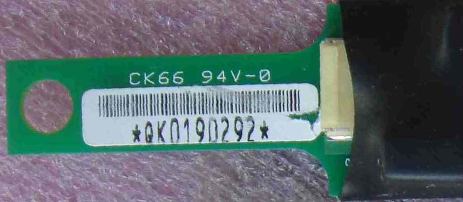

      只是,我好像仍然没有找到我在1楼照片里的驱动板的规格(CK66 94V-0)???
发表于 2012-9-6 12:07 | 显示全部楼层
拷贝   列出的规格:
      版本号59.ARDLP.001,默认限流电流=0.32a,功率=11W,输出限流电流可调,最 ...
无锡风 发表于 2012-9-6 10:31 https://www.yleee.com.cn/images/common/back.gif
   老冯,按照这个图片,把PCB板反过一面来看看。

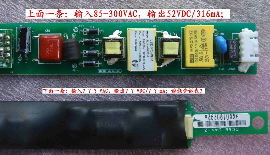

 楼主| 发表于 2012-9-6 17:50 | 显示全部楼层
yleee 发表于 2012-9-6 12:07 https://www.yleee.com.cn/images/common/back.gif
上面一种,可以确定了;
下面一种,仍然不得而知?
“数字6”,好像“被修改过”?
而且,规格里、没有“06”??
 楼主| 发表于 2012-9-6 17:56 | 显示全部楼层
ldwlj 发表于 2012-9-5 16:41 https://www.yleee.com.cn/images/common/back.gif
我使用“总共”大约不到80mA的电流,去驱动这个“8串”灯板;
每一路LED的电流,平均在10mA左右,亮度已经相当可观了......
