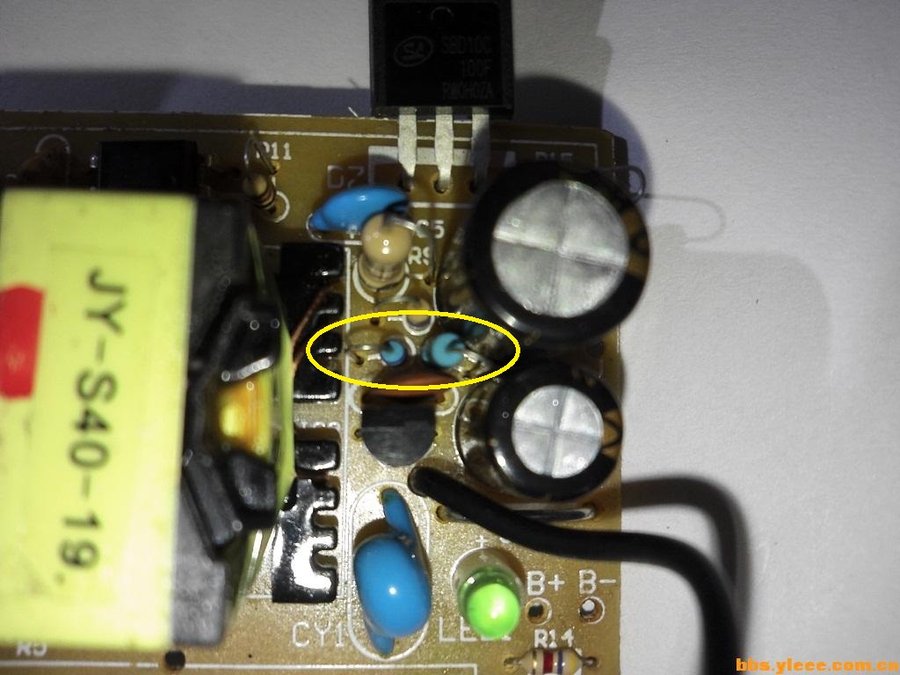

新人求助,有关开关电源的改造,前辈们麻烦请进
发表于 2012-9-9 12:57 | 显示全部楼层
19V.jpg 改一下这二个电阻的阻值(改其中一只就行),然后再测试一下输出电压,你就会知道应该怎样改了。提醒一下:一次阻值变化不要超过10%。

    要改开关电源最好有台示波器!一台电子负载!

电子负载有了,刚装好,示波仪吗,好几年了都想买,但不知用来干嘛。。。。。。。。。。
