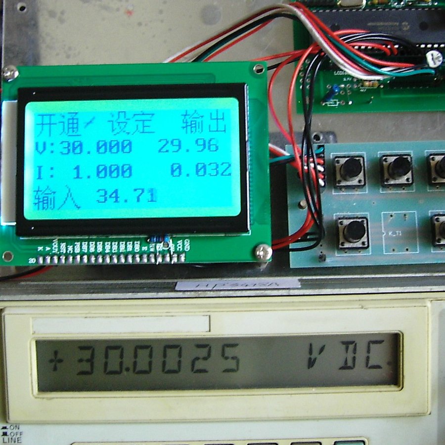

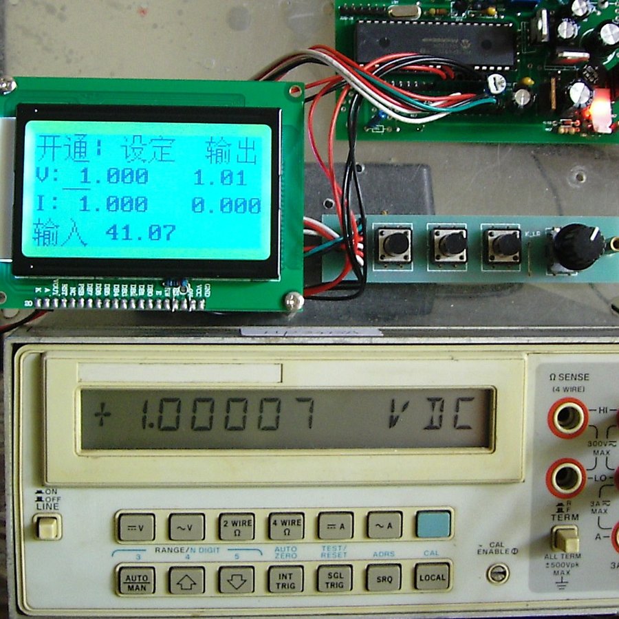

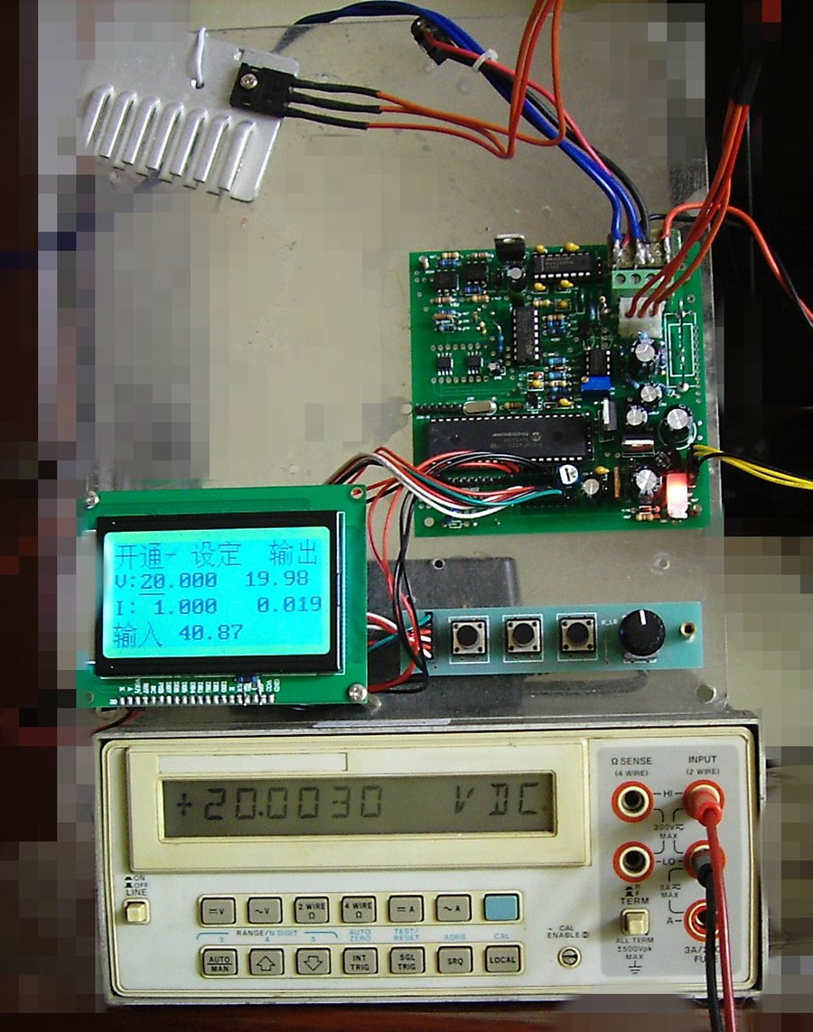

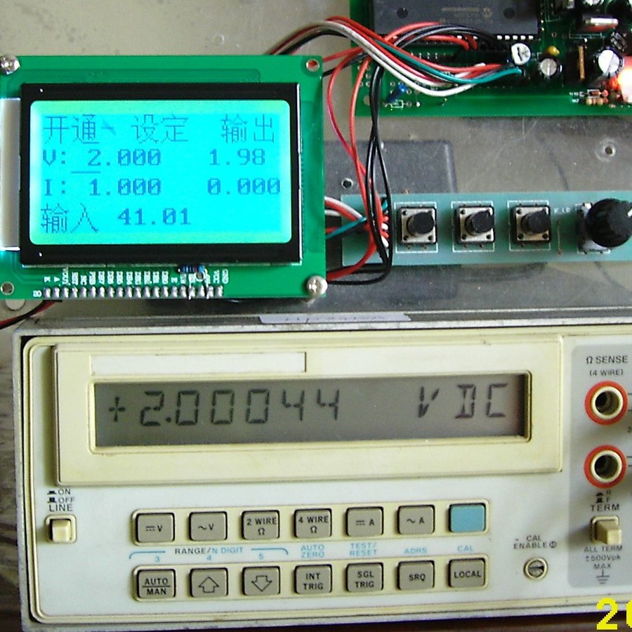

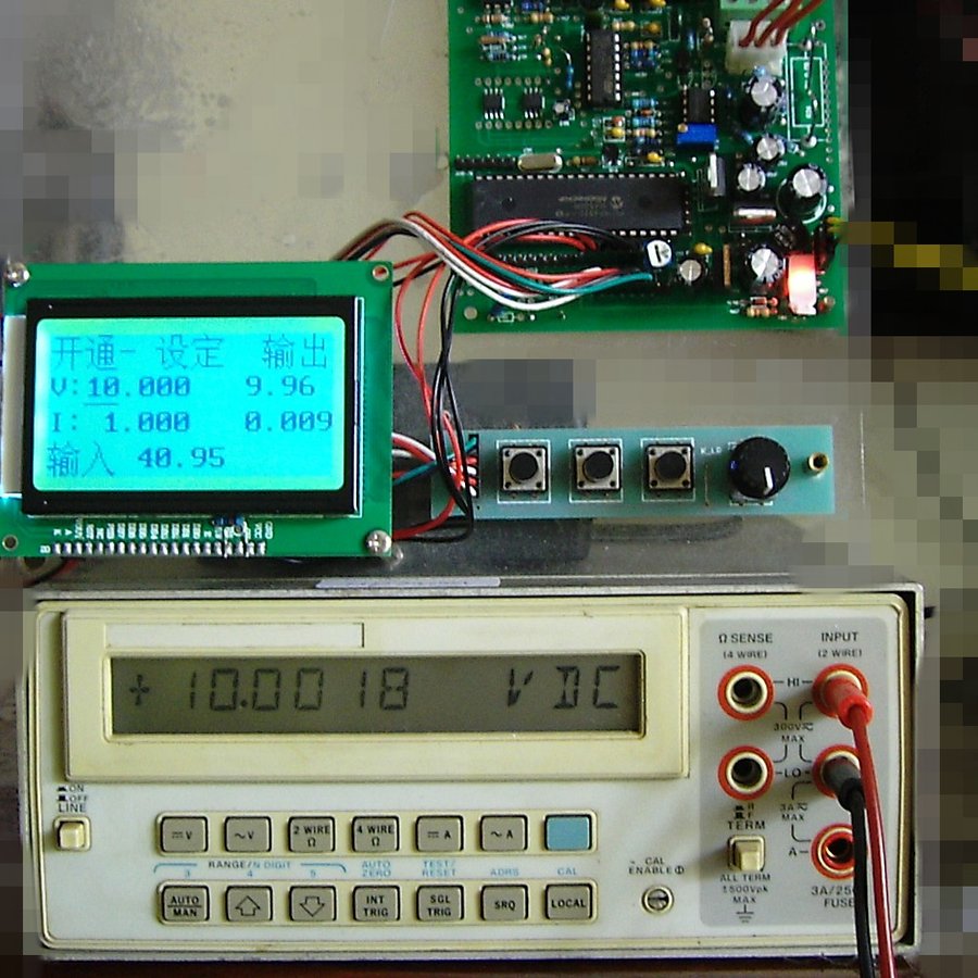

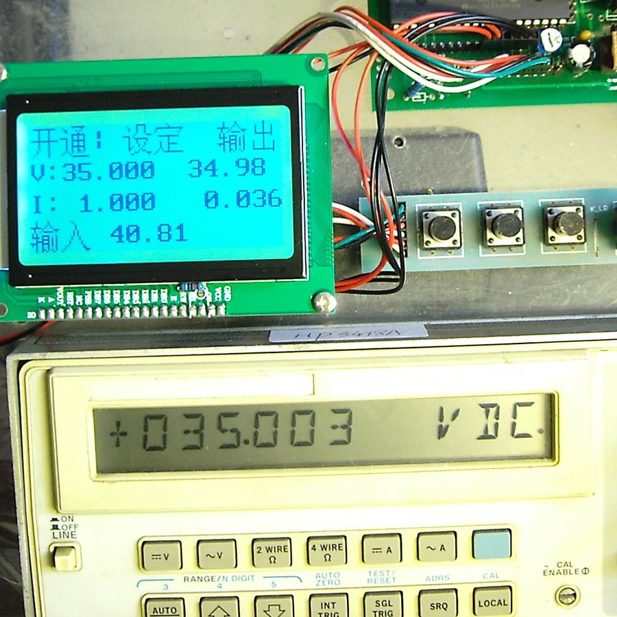

近日,本人尝试做了一款高精度的数控线性电源, 恒压限流输出, 50V5A。 本电源的主要特点是 用二路12位DAC做电压输出控制, 达到了较好的输出精度,考虑到温漂等因素,电压输出精度做到 0.02%+2mV,电压、电流的采样使用 单片机自带的10位AD转换, 显示 精度误差0.0xV, 这里考虑成本的因素,没有使用高位的AD转换芯片。
     按理说, 二路12位DA的合成控制,至少可以到达20位的控制精度,但这样会对周围电路中电阻、运放的温漂提出很高的要求,综合考虑成本因素, 将指标控制在万分之几, 是比较可行的。试验电路板也达到了这个指标。
     本电源的电压调节是 1V/50mV/1mV,      同时具有对第二路DAC输出进行调节的功能,  输出电压的可以到达0.1mV 的微调。配合高位电压表,可以做为一个精密电压源使用。
        下面是一些测试数据以及测试图片
电源设置电压,  电源显示电压,  外接万用表测出的电压
V: 1.000        1.01            00.99991
V: 2.000        2.03            02.00010
V: 3.000        3.00            03.00025
V: 4.000        4.01            04.00058
V: 5.000        4.98            05.00015
V: 6.000        6.00            06.00038
V: 7.000        7.01            07.00060
V: 8.000        7.98            08.00080
V: 9.000        9.00            09.00048
V:10.000       10.00            10.00073
V:15.000       15.00            15.00103
V:20.000       19.98            20.00120
V:25.000       24.96            25.00118
V:30.000       29.95            30.00148
V:35.000       34.98            35.00100
V:40.000       39.96            40.00100
V:45.000       44.95            45.00100
V:50.000       49.54            50.00100
下面是测试图片。
发表于 2012-9-10 17:04 | 显示全部楼层
楼主是用MOS管做调整?
 楼主| 发表于 2012-9-10 17:20 | 显示全部楼层
楼主是用MOS管做调整?
jigsaw 发表于 2012-9-10 17:04 https://www.yleee.com.cn/images/common/back.gif
    对,调整管是MOS管, 其实,  NPN 管 和 MOS管 都可以, 电路区别不大

发表于 2012-9-10 17:49 | 显示全部楼层
就用图中的那个mos管和散热片吗? 50v5A吗?
 楼主| 发表于 2012-9-10 17:52 | 显示全部楼层
这个是电源,不是电压信号源, 没有使用外接基准, DAC芯片含内部基准。
