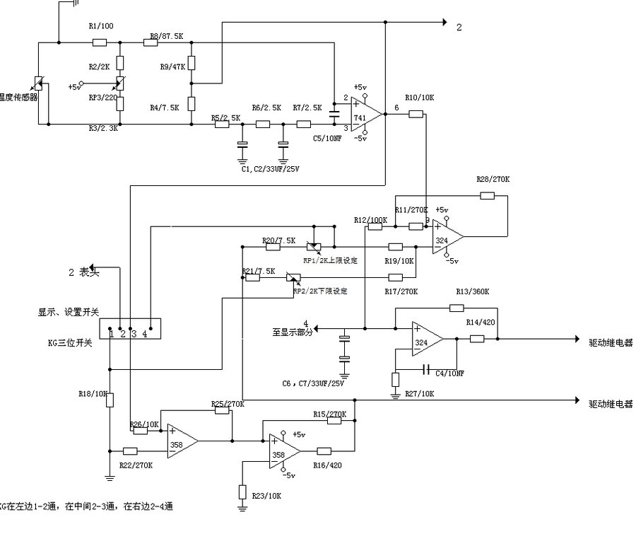

    老师;我是想利用数显调节仪里的12V和正负5V电源作为我现在想做的电源里的辅助电源。

    benli老师;在数显调节仪里正负5V是给表头和运放供电的,12V是给继电器供电的,12v和正负5V是共地的。

回复  3AG1老师你好;数显调节仪的控制部分传到帖子里,你给看看能否利用。电源部分没传。
苏北明珠 发表于 2012-9-20 15:42 https://www.yleee.com.cn/images/common/back.gif
    还是别打数显调节仪的主意了。
用两个变压器有时可靠性会有问题,负电源如果早于主电源消失,会造成输出电压上跳,有可能损坏后面的负载电路。
你看下你那个R型变压器还有没有空隙,用细漆包线或细导线穿绕几十圈,只要交流电压在4V以上即可。
用加绕的绕组可以得到电路所需的负电压,然后用TL431就可以做从0V 起调的稳压电源,电路相对比较简单。
