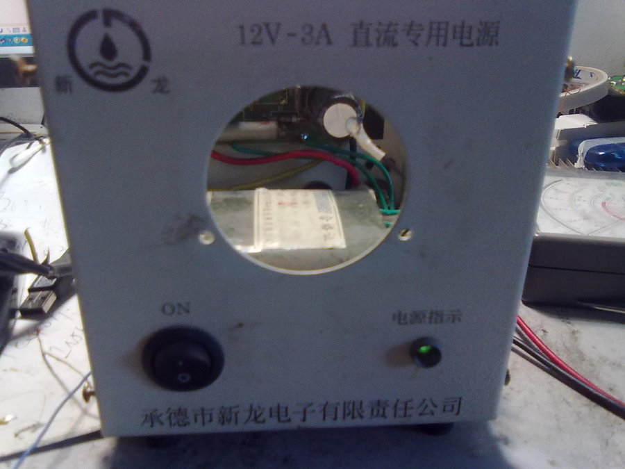

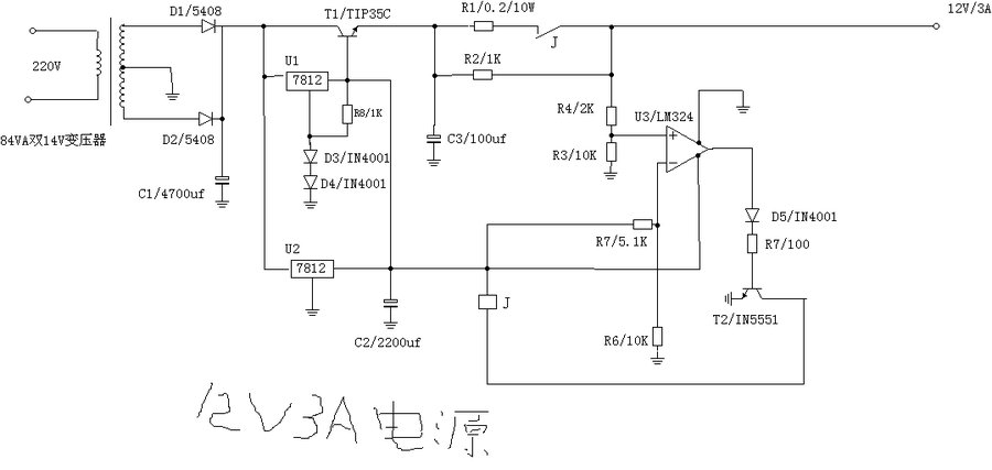

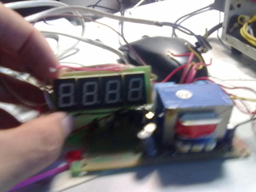

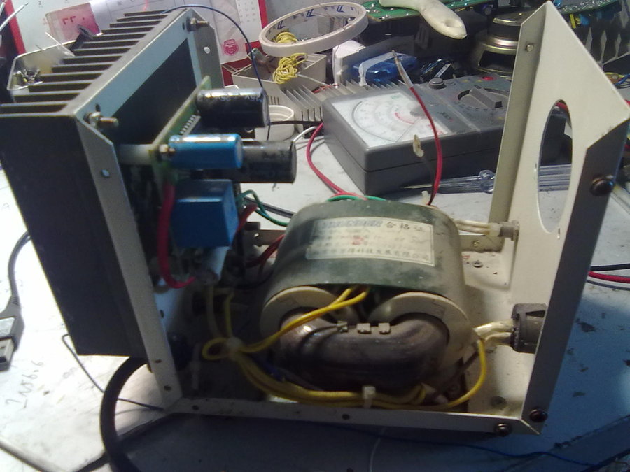

20120917353.jpg 20120917355.jpg 20120917354.jpg 3AG1老师好,想麻烦你给设计个恒流恒压可调直流电源,能从0V起调,要求简单可靠,复杂了我整不明白。我手头有84VA次级双14V输出R型变压器一个,就是下面图里的变压器电源还想用原来的外壳 12V3A直流电源.bmp 元件有HA17741/HA17358/LM324/TL082CP/LM339N/OP295GP(2个)/NE555N(2个)/IRF510/12N60/三极管有9013/8050/8550/TIP41C/TIP35C/C1815/2N5551/2N5401/取样电阻有0.2/0.1各一个/带开关电位器10K,470K各一个、10K电位器2个,2K多圈线绕电位器2个/8A整流桥,IN4007/IN4004/12V继电器、发光二级管有红,绿,蓝。我有个XMTD数显调节仪,里面有直流12V和正负5V输出,显示部分是ICL7107已改成电压表,通过转换开关用这一个表头测量电压和电流值。测量仪表只有数字万用表和指针万用表。

3AG1老师好,想麻烦你给设计个恒流恒压可调直流电源,能从0V起调,要求简单可靠,复杂了我整不明白。我手头 ...
苏北明珠 发表于 2012-9-17 10:58 https://www.yleee.com.cn/images/common/back.gif
    双14V的变压器,要实现从0V 起调,有稳压稳流,还要用一块7107实现电压电流显示,电路还要简单,用模拟电路实现好像不太可能吧?
你看一下成品稳压稳流电源里的变压器,都是有辅助绕组的,最起码也要有一个给7107表头供电的绕组,与电源输出绕组独立。
如果不用数显表头,用普通的模拟表头,双14V的变压器做从0V 起调,稳压稳流也可以做到。也可以另加一个小变压器,专门给7107表头供电,但要实现用一个表头显示电压电流,仍然不太容易。
除非在电源正输出上串接0.1欧取样电阻,以正输出端为公共端,这样才能用一块表头来显示电压电流,但电压显示得是负值,且最大电流不超过2A,感觉还不如另加一块电流表头,互不影响,制作起来也容易。

    3AG1老师你好!“。。。。我有个XMTD数显调节仪,里面有直流12V和正负5V输出,显示部分是ICL7107已改成电压表,通过转换开关用这一个表头测量电压和电流值。测量仪表只有数字万用表和指针万用表。”这个XMTD数显调节仪里有一块电源板可以提供控制部分用的12V电源和数字表头用的正负5V电源。我还有一块指针式表头可以改成电流表(加0.1欧分流电阻)测电流(或者我再买个数字表头测电流),用ICL7107数字表头测电压,这样可以吧。
