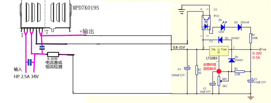

打算用LT1083做一个可调电源,那位兄弟有可用的恒流电路的,来张图,谢谢!
hntc123 发表于 2011-10-10 11:35 [url=https://www.yleee.com.cn/images/common/back.gif]https://www.yleee.com.cn/images/common/back.gif[/url]
    用最低电压可到3 ~ 5V 的可调开关电源模块,参考下这个帖子增加恒流控制:
https://www.yleee.com.cn/viewthread.php?tid=2871&highlight=%BA%E3%C1%F7%B5%E7%C2%B7
LT1083是低压差稳压电路,可参照这个帖子增加电压自动跟踪:
https://www.yleee.com.cn/thread-3659-1-1.html
LT1083是低压差稳 ...
3AG1 发表于 2011-10-10 21:52 [url=https://www.yleee.com.cn/images/common/back.gif]https://www.yleee.com.cn/images/common/back.gif[/url]
这个恒流是加在DC模块上,能移到LT1083上吗?俺手上只有一块1083,比较珍惜
    3AG1热心了,这个电路以前看过,是有DC跟随,没有看到LT1083加恒流电路。
我的想法是:用前日折腾的MPD7K019S https://www.yleee.com.cn/thread-10338-1-1.html 做前级,用下面这电路做跟随(317换为1083)输出,现在就是想在这个1083电路上加上恒流功能。
图1

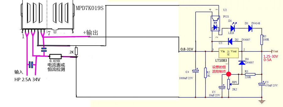

图2,这个应该是错的
 楼主| 发表于 2011-10-10 23:29 | 显示全部楼层
DC跟随已有想法,就是LT1083的恒流心里没底。

我打算用LM317做一个纯线性的,苦于LM317最低输出1.25伏,而且adj是正反馈的!
发表于 2011-10-11 02:19 | 显示全部楼层
其实可以用老李的kis 3r33的恒流稳压电路,只不过需要改,因为我们用的是正反馈adj,kis 3r33是负反馈。另外重点是最起码得从0伏起跳,否则什么恒流都是神话。我也在研究中。
