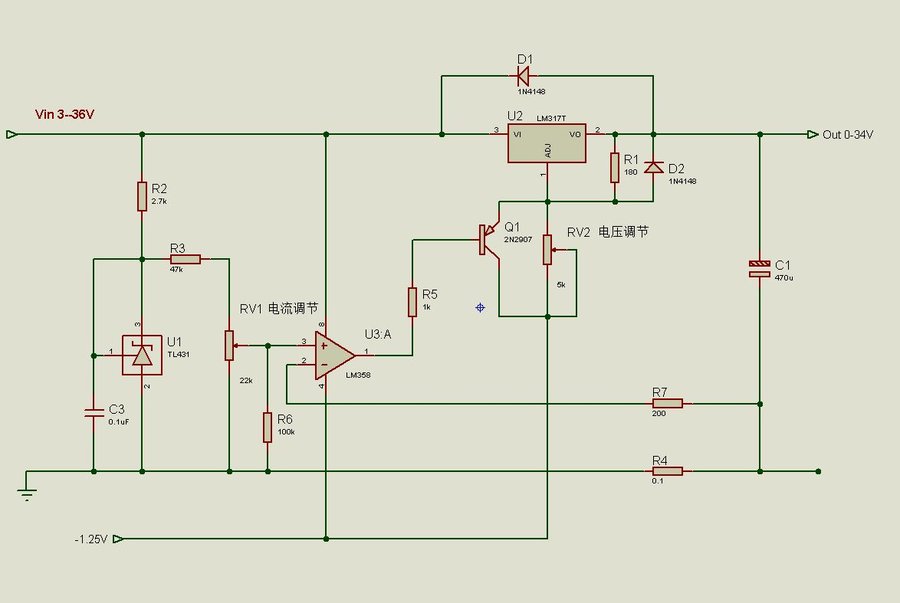

打算用LT1083做一个可调电源,那位有可用的恒流电路?
发表于 2011-10-22 13:37 | 显示全部楼层
RV2是调电压的,RV1是调电流的,后面是为了看电流、电压而加的电压表、电流表和灯泡。
这个图清楚了吧?

chjhuai 发表于 2011-10-22 13:37 https://www.yleee.com.cn/images/common/back.gif
哦,现在看清楚了,谢谢!
实际的使用效果,怎么样?
 楼主| 发表于 2011-10-22 19:03 | 显示全部楼层
哦,现在看清楚了,谢谢!
实际的使用效果,怎么样?
无锡风 发表于 2011-10-22 18:54 https://www.yleee.com.cn/images/common/back.gif
    他没做过,只是仿真

回复 52# 无锡风
    我没有LT1083,我是用分立元件打造的。

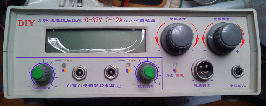

刚设计个面板,左上角有个简单图标就好了,不知道找一个什么图标好?

chjhuai 发表于 2011-10-22 22:11 https://www.yleee.com.cn/images/common/back.gif
    很不错哦,怎么弄的?
发表于 2011-10-22 22:38 | 显示全部楼层
还是电脑上画的!实物还是空白,主要表头的左边不知道搞个什么好!这样显得有点空不好看
 楼主| 发表于 2011-10-22 22:46 | 显示全部楼层
chjhuai 发表于 2011-10-22 22:38 https://www.yleee.com.cn/images/common/back.gif
我以为完成了呢,用PS画?我不会用PS画图上的刻度
发表于 2011-10-22 22:52 | 显示全部楼层
回复 58# hntc123
    是用PS画的,那个刻度是很麻烦,我搞了很久才把那个大半圆搞出来,然后一条一条的画刻度线。
