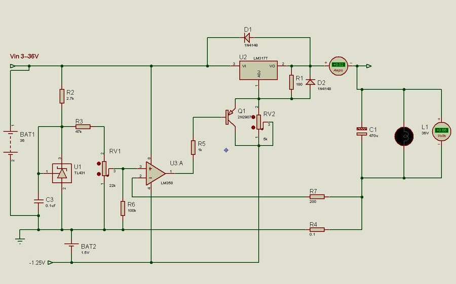

打算用LT1083做一个可调电源,那位有可用的恒流电路?

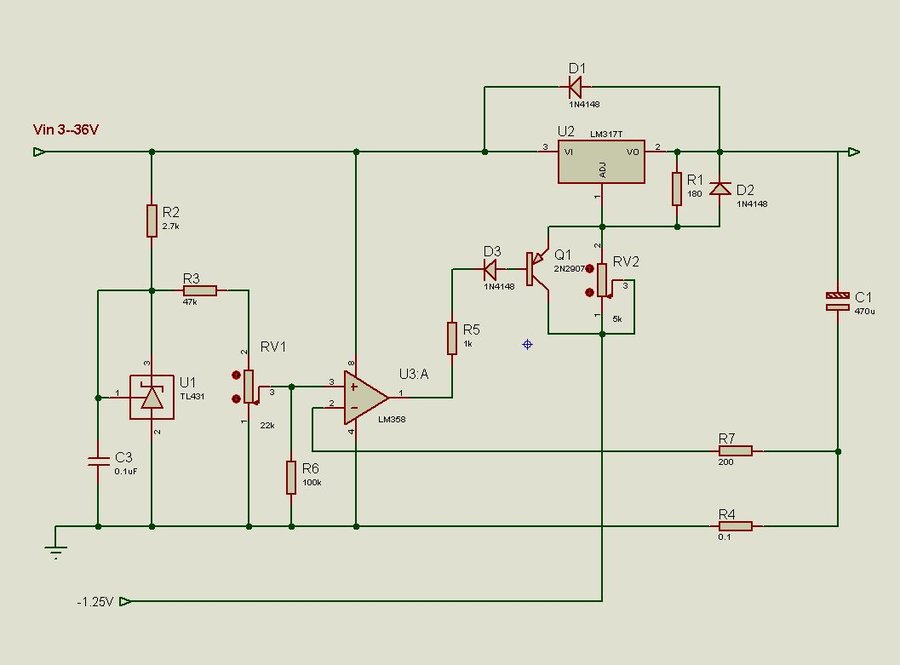

打算用LT1083做一个可调电源,那位兄弟有可用的恒流电路的,来张图,谢谢!
hntc123 发表于 2011-10-10 11:35 https://www.yleee.com.cn/images/common/back.gif
    这个够简单吧!在电脑上仿真通过,不过仿真软件里面没有找到LT1083,用的LM317仿真的。 不过元件参数是按0-34V、0-7A设置的。
    我就喜欢简单的,太复杂了看电路图看得脑壳痛,我又没有什么精密设备不需要那么精确的电源。我的分立元件打造的开关--线性恒流恒压电源就达到不能再减少元件的地步,感觉效果还是不错的(我就只有一个万用表,没有其它测试设备去测试什么精度什么纹波,本来就不需要那么精确)!
     话说回来我也不知道怎样添加元件提高电源精度,没有那个能力。都是学习dx们的电路,东拼西凑加上软件仿真组合起来的电路。

 楼主| 发表于 2011-10-21 19:06 | 显示全部楼层
这个够简单吧!在电脑上仿真通过,不过仿真软件里面没有找到LT1083,用的LM317仿真的。 不 ...
chjhuai 发表于 2011-10-21 18:23 https://www.yleee.com.cn/images/common/back.gif
    您好,您仿真的恒流电流最小是多少?您的仿真软件叫什么?如不大,能否发一个到264461#sina.com    (把#换为@,防被垃圾邮件少搔扰),谢谢!
发表于 2011-10-21 19:52 | 显示全部楼层
proteus_pro_7.8_sp2,原来安装的是7.5版,才升级的7.8版,等等,我给你找找下载的链接!85MB。
这样接电流显示最低,加上D3增加0.02,运放负极接地最高是0.11。但是这和实际是不完全相同的,还和运放有关,比如我的那个电路显示最低就是0.02A,打造出来后用不同的运放,起调电流是不一样的!我十几颗LM358还有三颗LM2904,358有从0起调的也有从十几mA起调的,三颗LM2904起调电流最高,分别是十几mA、二十几mA、三十几mA。
