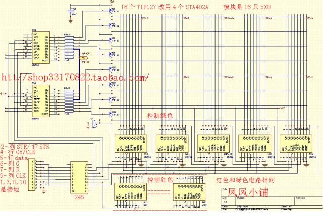

用2手【16X40】双色点阵屏【管芯5MM,模块5X8,屏尺寸:12.2CM*30.5CM左右】。
硬件:有2片74HC245+2片TPIC6B595+4片STA402A作行驱动,有10片TPIC6B595作红绿列驱动。工作电压是5V。
参考程序和原理图

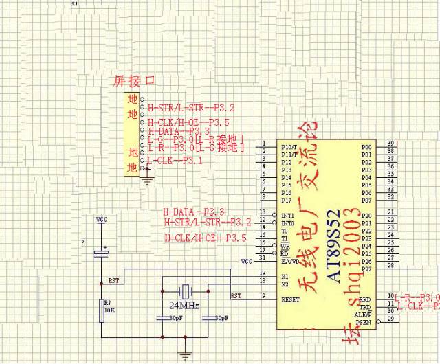

回复 1# shqi2003
参考图

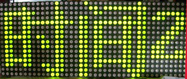

 楼主| 发表于 2009-11-8 20:57 | 显示全部楼层
效果图
