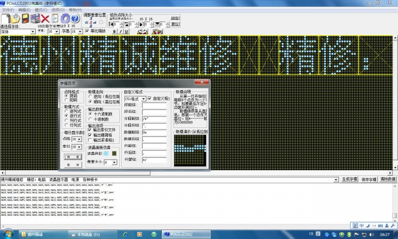

谢谢沈老师,我想改成,  “德州精诚维修 精修:电脑  液晶显示器 电源 各种板卡 ” 就是本店的广告标识  想学习一下怎么玩LED点阵屏,学习目标是能改成任意文字,做成电子钟 请沈老师多多指教 看来得学习编程!
 楼主| 发表于 2010-6-8 17:45 | 显示全部楼层
回复 11# 德州精诚
    已经改好的原程序和HEX文件。还有取模方式。
zsp.c (11.55 KB, 下载次数: 228) zsp.hex (4.7 KB, 下载次数: 205) 取模方式.jpg

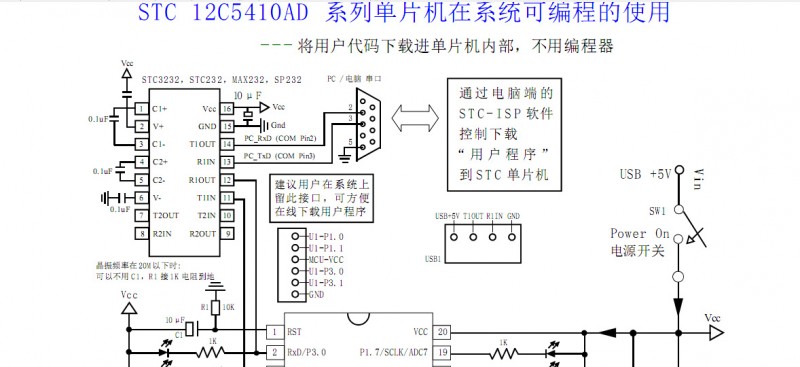

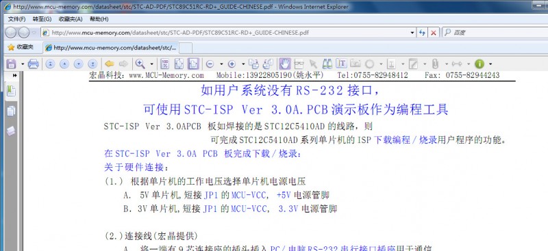

    [ STC89C52Rc 如何下载,用什么软件下载,能告诉我软件名字就行,下载线硬件,只要有电路图,我应该能做]
http://www.mcu-memory.com/
网站下载软件STC单片机PC端ISP下载控制软件Ver4.80 可在上电时直接启动看门狗 非安装版,解压后直接执行 STC-ISP V4.80.exe即可 http://www.mcu-memory.com/images/ico3a.gifstc-isp-v4.80-not-setuphttp://www.mcu-memory.com/images/hot1.gif
下载  下载线制作
http://www.mcu-memory.com/datasheet/stc/STC-AD-PDF/STC89C51RC-RD+_GUIDE-CHINESE.pdf
发表于 2010-6-18 11:27 | 显示全部楼层
多谢·沈老师,谢谢您在百忙之中讲解
今天下午已经下载成功,并且把两块16*40的屏改成 背靠背的模式  两块屏输入端各条线对应并联,供电每块屏用一块 KIS-3R33S  电压改成 5V,这样供电就可以灵活一些,电压不稳定也没关系 。软件是用的沈老师提供的,硬件是一条液晶显示器万用驱动板写软件的线,对比图纸一看正好能用.
