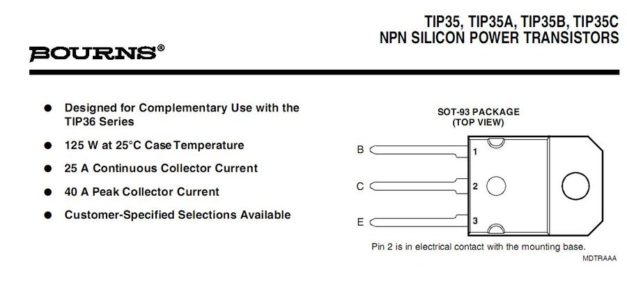

3AG1老师好:放假回老家了,今天刚上班赶紧打开电脑看老师的帖子。  我是有两个一样的12V3A直流电源,也就是说我有两个一样的变压器,两个TIP35。如老师所说,如想增大输出电流,两个变压器并联,两个TIP35并联,调整限流电阻的大小即可。是减小R13的阻值吗?还有需要修改的元件吗?

老师:TIP35C 单个 保证可靠性的情况下,限流多大为妥?
hntc123 发表于 2012-10-12 11:25 https://www.yleee.com.cn/images/common/back.gif
    多大电流要看你的散热情况。
如果三极管上的压差比较低,比如低压差稳压电路,用Icm的1/2或1/3,如果压差比较大,电流就要相应减小,防止芯片内部过热烧毁。
