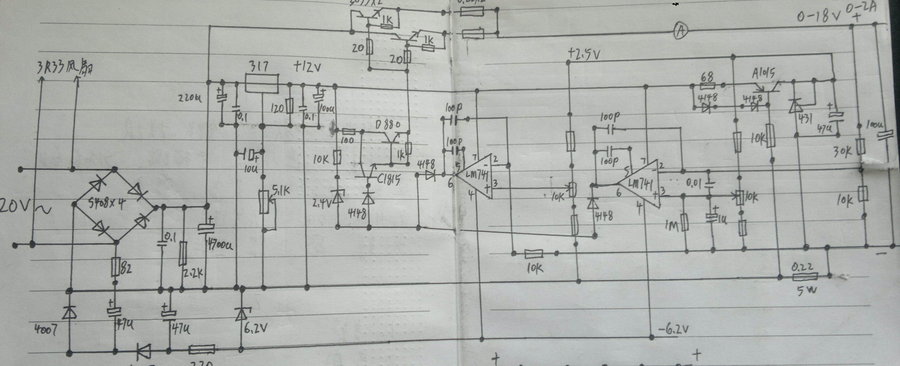

0-30V / 0-2.5A 稳压稳流可调直流电源
发表于 2012-12-28 22:15 | 显示全部楼层
老师看看这个电路有没有要改的地方

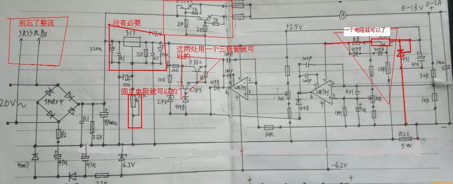

   你搞的复杂了,简化了一下,317稳压那部分不应当加的,加上整个电路都有问题了。我觉得还不如直接用317做稳压

    直接用第三幅图好了,这幅图电流电压的稳定精度都非常好,取样用的电阻电位器尽量选优质的。辅助两组电源可以合在一起。

 楼主| 发表于 2012-12-29 22:06 | 显示全部楼层
老师看看这个电路有没有要改的地方
灵心look 发表于 2012-12-28 22:15 https://www.yleee.com.cn/images/common/back.gif
    你这个电路根本就不可能输出18V 的电压,最高也就7V 电压。
如果是单绕组的变压器,就不要用双电源的运放,最好使用单电源的运放。
使用双电源的741运放要有一个负电源,你这个电路在开、关电源时,控制电路会产生失控现象,输出端会有一个高电压脉冲出现。
