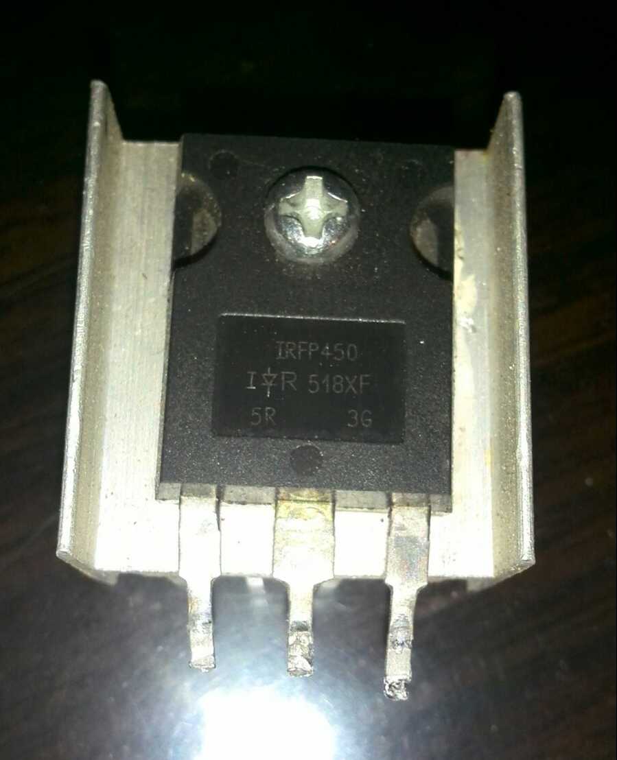

实在找不到了,一狠心把一个节能给砸了,拆下一只IRFP450,这种场管能用吗?
回复 1 0
 楼主| 发表于 2014-4-13 11:15 | 显示全部楼层
IRFP450的导通电阻有点大,大概在0.4欧,可以用,大电流负载时压降大,效果不是很好。
最好用低导通电阻的场管。
回复 0 1
