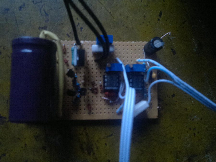

回复 121# 3AG1
3AG1老师,我用3130   2楼1图。用A940代换tip42,tip35用的是3055。
接负载就升电压。
感觉3130还不如358。感觉调压慢,
回复 1 0
 楼主| 发表于 2013-1-21 12:27 | 显示全部楼层
回复  3AG1
接负载就升电压。
感 ...
灵心look 发表于 2013-1-20 19:34 https://www.yleee.com.cn/images/common/back.gif
    感觉电路自激了。
LM358是低速运放,CA3130是高速运放,需要加上消振电路。
回复 1 0
 楼主| 发表于 2013-1-21 12:32 | 显示全部楼层
R7 增大至3.3K,220PF电容串联1K电阻后并联在R14上试试。
没用CA3130做过类似电路,上面只是经验值,具体数值要靠试验确定。
