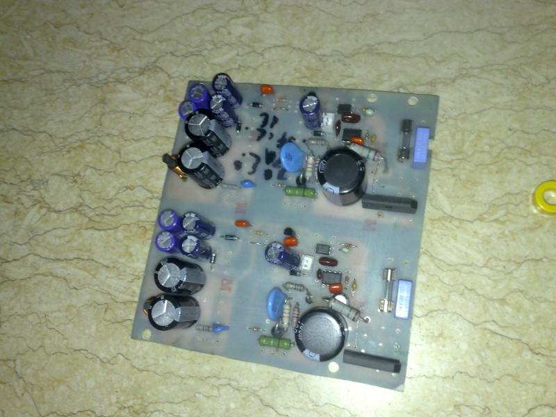

gandf兄的M8数字电源2路+ZWXZJ兄的24V5A双路 准备作

我来推荐一只管子:2SC4110  TO-3E封装 500V 25A  160W  立星拆机价格 2元(这种我买过,用着还不错,管脚有点短,但是看着挺新的)
另:立星也有 TOP-3A封装的 MJE13009  700V 12A 100W  新的 3.40  旧的 2元(13009我买过TO-220的,拆机的很旧,用着也还可以)

这种功率的,我还是觉得用半桥电路好,反激的磁芯要很巨大。

最近忙死了,  相了好几个,都不成。哎。。。  发下最近的进展还缺7805 7905 开关变压器 扼流圈,背面的印板每条线都加了细线,呵呵,掺不忍毒就不发背面照了 ,这两天有空就把它都总装起来了,拖了好久了
fujiachun 兄怕有断线才每条线上加了细铜线的,刮阻焊层可花了不少时间,好牢啊。呵呵。
zwxzj 兄1:那扼流圈上同向绕几圈没有说哦,麻烦说一下,2:那PC817上的限流电阻是220-1000都好用吗(在输出24V时)?谢谢。是人家要求高,我都郁闷了

下午有空绕好2个开关变压器了

fujiachun 兄怕有断线才每条线上加了细铜线的,刮阻焊层可花了不少时间,好牢啊。呵呵。----做砸啦。

fujiachun 兄:自己DIY的呵已很不错了,我还做不了呢,一步步来。呵呵
