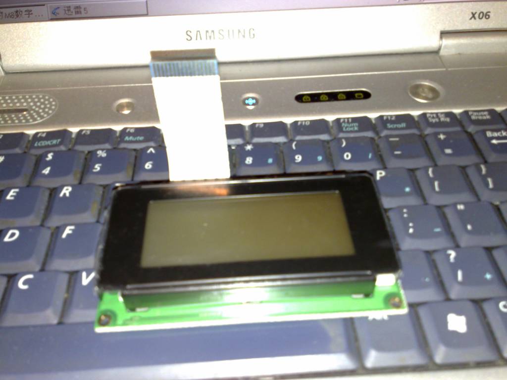

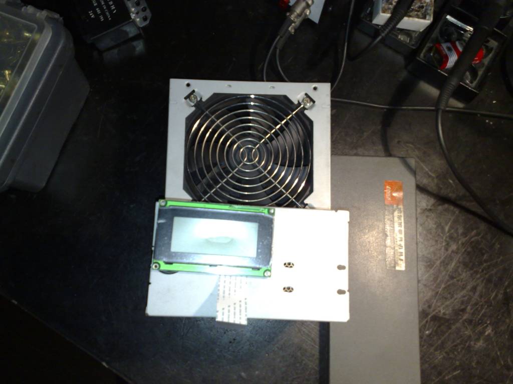

F兄  电源可以定稿了,M8的我找不到发那里了(155楼的那个吗?1604有可能2路做不进去了,只有M8弄一路了,下面有照片--只有一路才放的下,把按扭一起设计在一块PCB上)   电源PCB最好是热转印2片,零件已买好了,我老化下(费用按前面说好的办)先装起一半,要不然这过年时没事做拉,哈哈==我现在去量下1604的尺寸
ATX侧面:84MM*143MM
25元YLEEE处白光 1604:52MM*87。5MM   四边有四个固定孔是直径2。4MM,孔中心都距边 都是1。5MM距离

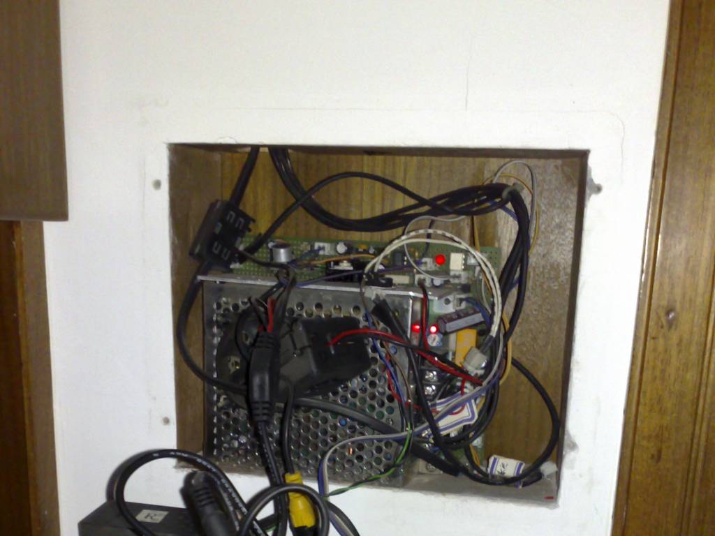

最后那张图是最近拆开换了下可录的玲声(我用的是2分钟的模块,也有5分钟的,分20秒一个歌6段)上次说过上图的这次有机会上图了

弱弱的问,开关电源做成一路的2块?1604使用排线,板子用螺丝安装在1604的后面?如果用原来的斑马线要容我查一下封装,如果1604有PDF文档帮忙给各链接。
 楼主| 发表于 2010-1-30 21:22 | 显示全部楼层
ATX里做24V2路独立板(我24V用的多,一路24V独立输出,一路24V去M8用)
1604用原来的插最好,不行就焊线,在细的都焊过CL680也焊过没问题的。
1604    的型号是    TMBC16465BSP-01A              http://www.intelligentdisplay.com/PDFs/TMBC16465BSP-01-CDA00.pdf    和YLEEE兄处买的输出引脚位不一样,尺寸差不多和上2楼我量的一样块
