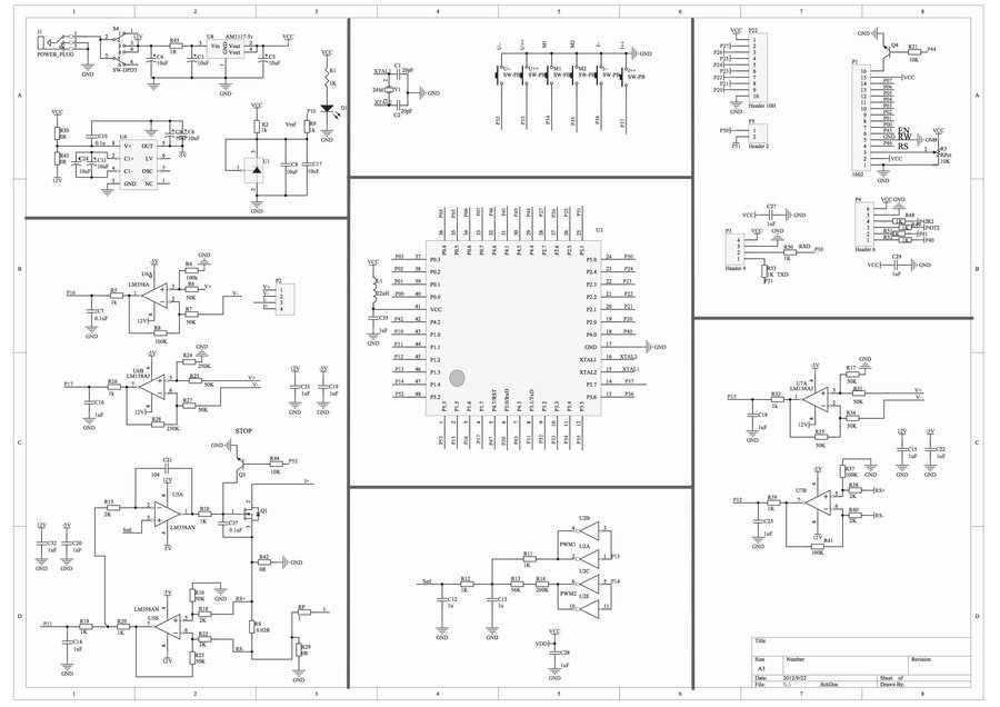

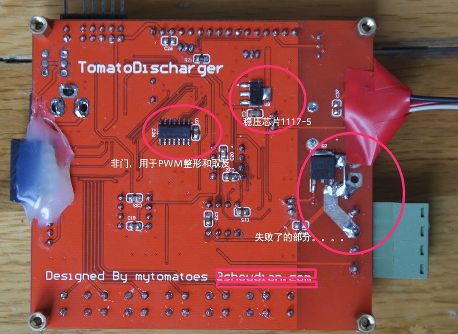

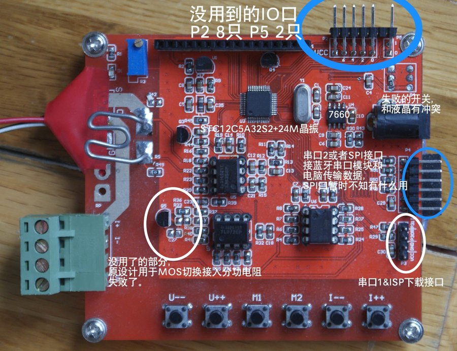

其实它已经出现在 我之前的主题里啦:https://www.yleee.com.cn/thread-17799-1-1.html
右下角那个红色PCB的就是:
https://www.yleee.com.cn/attachments/forumid_65/1208230036246e3365e6511b1b.jpg.thumb.jpg
介绍一下:和其他电子负载不同的地方
(1) 没有上位机
(2) 能记录电池放电曲线,可以放完后再把数据传回电脑,放电的时候不用一直开着电脑画曲线。
沙花点击放大清晰版。
电压分三档 0-5 5-10 10-25+
电流分两档 0-5 5-10+

早就有了,我没在这边发。
这次在这边发改进了的原理图。。。。
