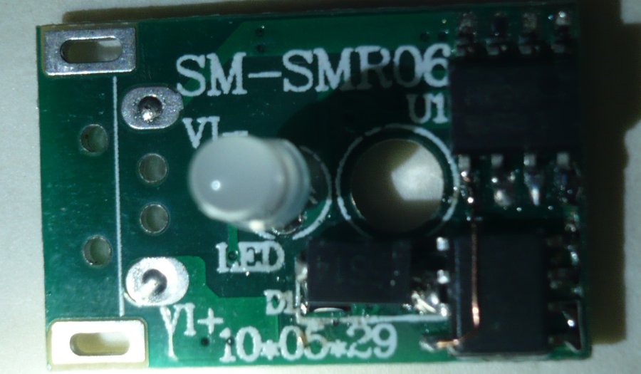

找到了:
贴片三级管 Y2
就是8550
肯定到不到1安。

那个是S8550 充电管理SL1051.pdf (424.64 KB, 下载次数: 135) ,要想获得更大的电流可以换成场效应管,之前用过3401,做到过700毫安。
发表于 2012-10-18 20:30 | 显示全部楼层
用PMOS管TPC8107(笔记本电板里拆)可以很方便地替换S8550,充电电流可以到900mA,充电速度很快,充电截止电压也很准,在4.19V附近,没有想到这个LED指示灯是二脚双色的,可以很明显地指示充电状态。很超值的充电板。谢谢楼主!
发表于 2012-10-18 20:42 | 显示全部楼层
SL1051扩流.JPG 改好的板子,光线不行,凑合着看看。
