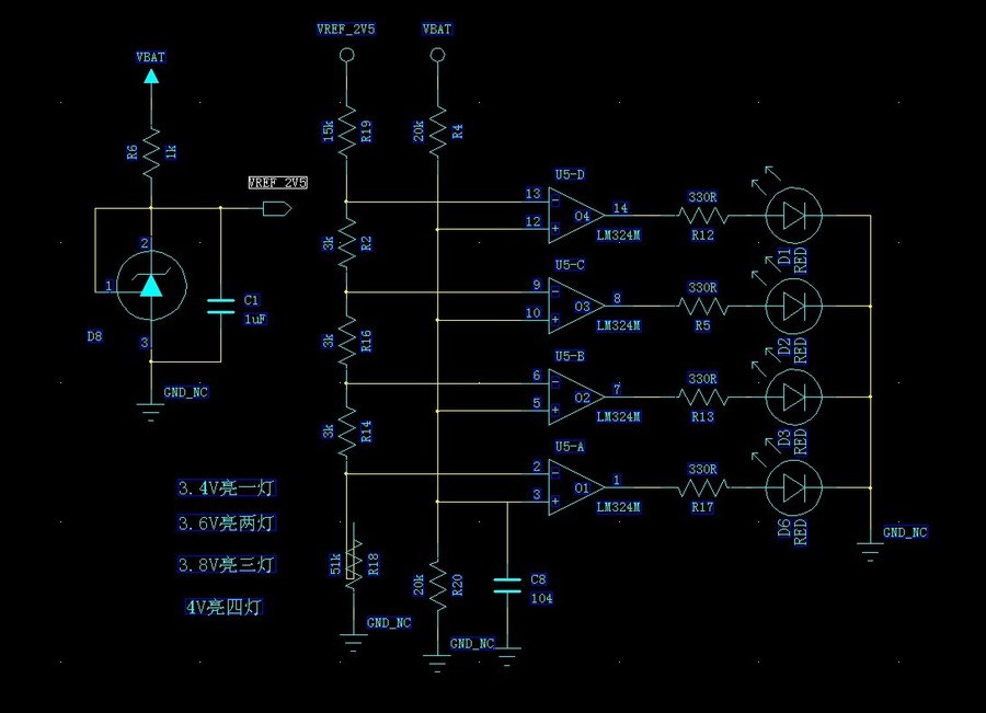

一个设计巧妙的电池电量显示表

 楼主| 发表于 2012-10-6 11:29 | 显示全部楼层
回复 19# 缈翼
36V电动车用的

分立件的体积太大制作工作量也大,不如用老式收录机的电平指示电路好(如TA7666双路五段电平指示集成电路,国产型号D7666),只要在电平指示电路的信号输入端加一个电位器调整输入信号的分压就可以适用于所有电动车电池,从6V到60V都没问题。我在废旧的录音机板上拆的,很好。

要是用于48V的怎么改?

可以考虑用王老板的   LM317带电量显示充电板12V可以调电压
   改制。
