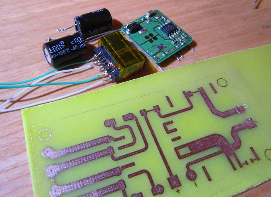

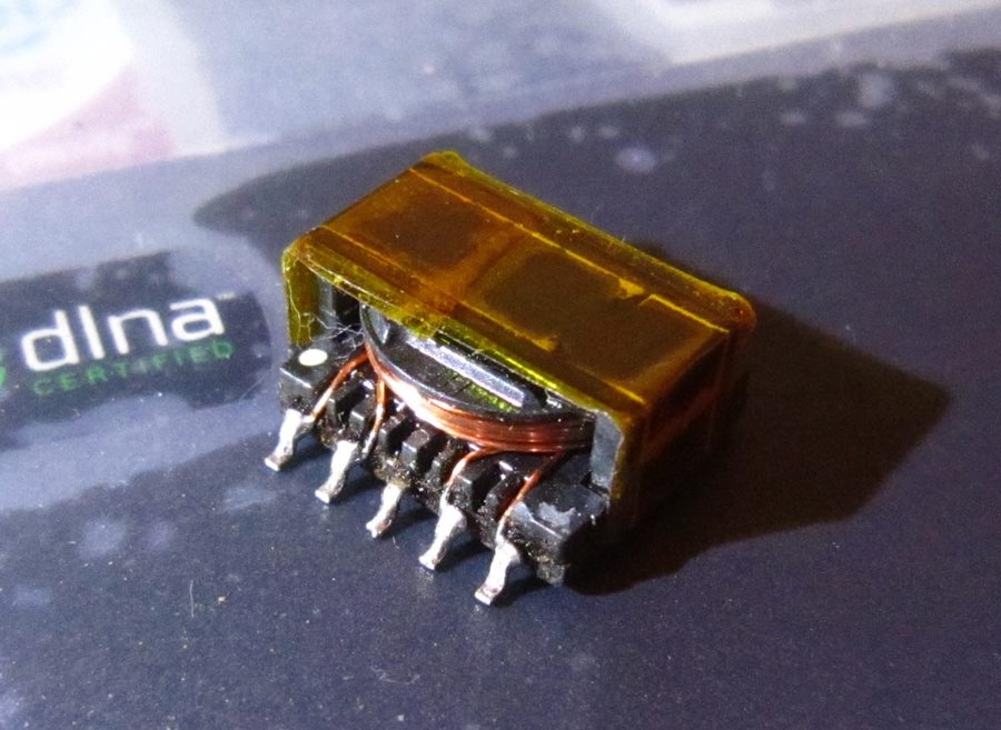

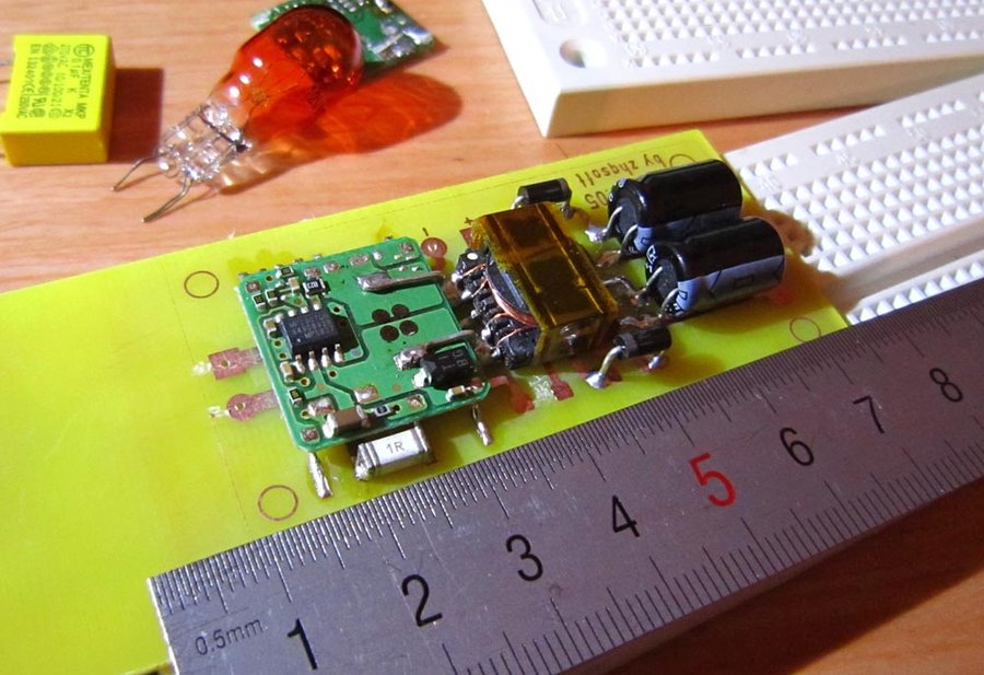

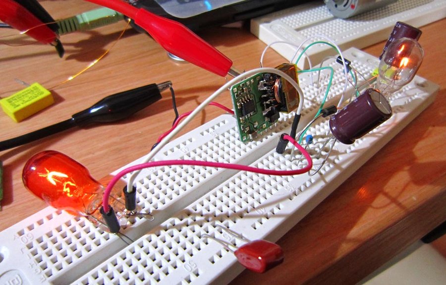

偶得一个扁扁的高频变压器。。。。。。拆了绕了2组输出。。。那个3R33搭起来。。呵呵。
同名端整流ss14.
负载为2个   12V10W灯泡
温度测试18B20不知道准不准(舌头舔过显示35度
输入12V
单路空载输出15V带载10V。   温度应该不高
双路带载输出6V。。。。温度ic  55度       变压器70度左右
也只能文字写写配俩图了。。。工具全卖了没办法。

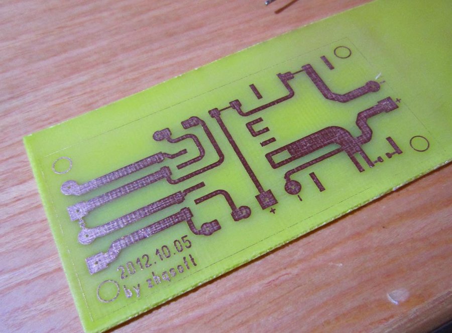

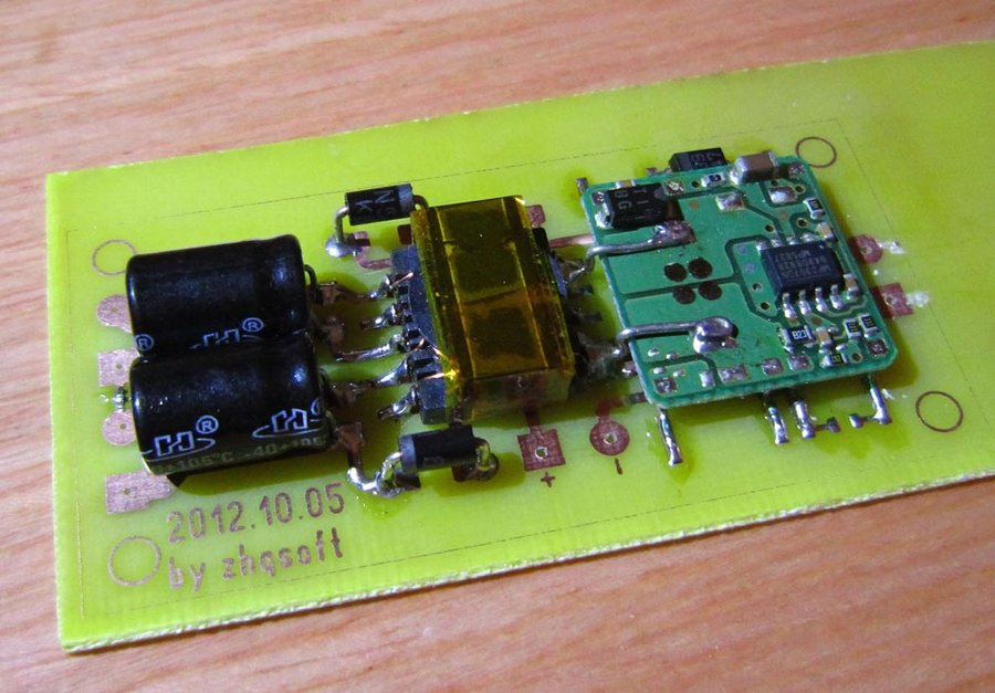

真的无聊。做块pcb出来。。这样养眼多了。。。正负双电源。好像绕了13圈。。。
同名端整流输出。。82K的电阻输入12v空载有20V。。应该是虚高的正负极再加个电阻去,
发表于 2012-10-5 14:43 | 显示全部楼层
输入电压输出电压各是多少?
 楼主| 发表于 2012-10-5 14:45 | 显示全部楼层
输入12V

又画了个pcb。。嘿嘿。这样养眼多了呢
有点悲剧。焊盘正负竟然放错了。。查。。。败笔啊。

zhqsoft 发表于 2012-10-5 21:43 https://www.yleee.com.cn/images/common/back.gif
    请问PCB是热转印做的吗?
 楼主| 发表于 2012-10-7 07:42 | 显示全部楼层
请问PCB是热转印做的吗?
tnt16300 发表于 2012-10-7 07:30 https://www.yleee.com.cn/images/common/back.gif
    是滴。。还是热转好。。。感光自己没有好机器做出来也没见精度比热转好多少。。。而且繁琐,脏。
