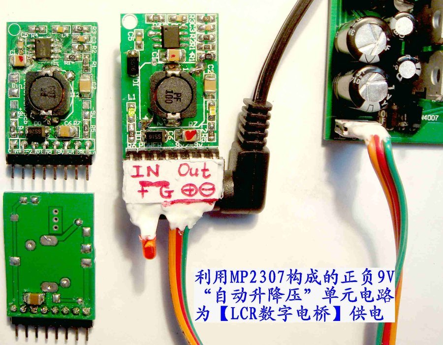

[KIS 3R33] 闲的X疼搭了个3R33隔离双路。。。完了又把pcb做出来了。。。哈哈

yp wh 这个带反馈的吗?怎样稳定输出电压?
偶得一个扁扁的高频变压器。。。。。。拆了绕了2组输出。。。那个3R33搭起来。。呵呵。同名端整流ss14. ...
zhqsoft 发表于 2012-10-5 13:53 https://www.yleee.com.cn/images/common/back.gif
和我做的“异曲同工”:https://www.yleee.com.cn/redirect.php?goto=findpost&ptid=18427&pid=341643&fromuid=14
我做的,在0.2~0.3A以下的负载电流下,输出相当稳定。
电感利用原“双线”改造,不需要大容量的电解电容器。
发表于 2012-10-25 09:17 | 显示全部楼层
在3R33上用MPD7K020S上的电感磁环重新绕制,做隔离输出,反馈用光耦+TL431,2A电流长期供电一点问题没有,电压相当稳定。
