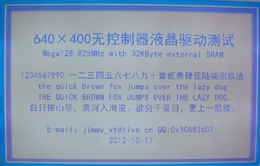

在地摊街收了块640×400的无控制器液晶LM64135T。资料不好找,收的时候以为是VGA。
, T3 j  S1 ~) S中途因为快递放假,十几天才到货,期间找到资料,发现是640×400。
  q7 n1 E- a& Epdf如下,只有一页,那是相当的简单+ j% N' z$ S: q4 S
LM64135z.pdf (133.26 KB, 下载次数: 1178)
4 R$ D5 l2 Z2 H/ R4 I5 x7 E8 S& L$ `! L" S+ P( p/ a, L
驱动起来难度不大,双4bit接口,驱动参考了同系列的LM64183P的PDF,这个写的比较详细。
) s) g& H" n  b& k( i LM64183P.PDF (1.23 MB, 下载次数: 1153) : I2 x4 s9 V. s+ e( B
% D) s0 C0 i( ^0 Q: ^, ]4 m, [1 ]* Y$ ~
% L- O1 i+ U1 u0 ^3 F! w
主要难度来源于60Hz×640×400/8byte=1.92Mbyte/s数据传输速度和
3 F6 u" j1 f. ?0 J" F( G: P640×400/8Byte=31.25KByte的显示缓存。9 c3 I0 U: E; d7 z% H
) N& M- f& P; z: ~  Q& q' m
sram足够的只有一块mega128的板子(外扩32KbyteSRAM)。2 |5 N9 f* ?6 d7 m- r
好吧,找到一个25MHz的晶振,换上。超频近60%求各路神仙保佑(AVR核心问题不大,有源晶振32M,mega16A依然能正常工作,但是外设不太行,这里最担心的就是SRAM控制器了)。
7 r; |9 ^" Y. a- S; U& n  W
9 ~8 a0 {! i" V: \* A; ~, W' p) F. W0 t

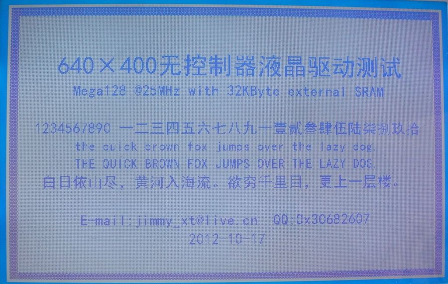

最后,在我的努力优化下,还是驱动成功,刷新速度比要求的最低60稍高,能到70左右。" j: d7 O5 a3 \4 i8 B( ]8 [0 l+ {
(小声说,其实,所谓优化,纯粹是,把读取SRAM的那句C语句,换成了汇编。无论开何种等级的优化,读取外部SRAM都要10多个汇编语句,而我自己写的,只需要2句……)1 C$ n/ a& d& j5 [* u0 Y: c8 D9 n+ x

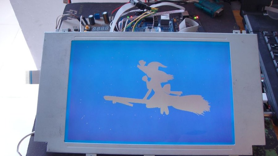

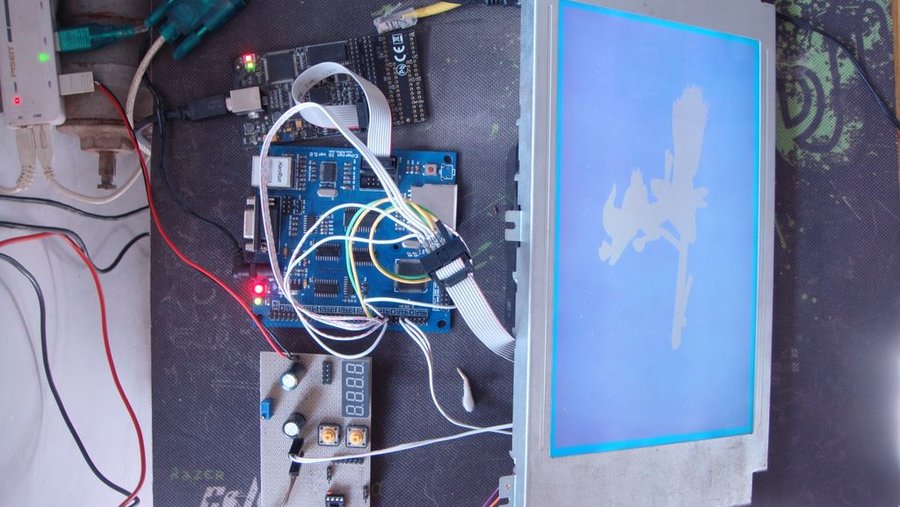

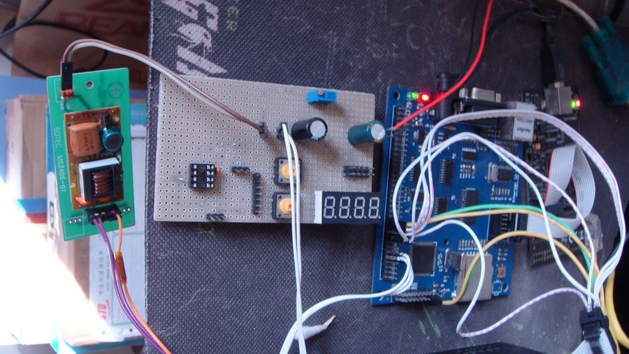

硬件:! m8 k) x- Z. f0 ^8 p. e# l1 C
MCU:ATMEGA128  SRAM:IS62C256 数据锁存器:74HC573
& d9 u9 F: S0 l% m: ^  i( d7 \& m/ x dsc00564.jpg 0 l/ U# y4 G. O5 e
% C/ V% K+ V# O9 d
! _7 h! v, h" @' {" g  y& z( T
  _/ O7 e% U! x液晶-18V及高压板24V:3R33负压接法(这里高压板实际供电是正极接5V,负极接液晶负压-18V,实际供电电压是23V,已经足够亮了。)
" q' J" }6 P1 O& ~带数码管的那个板子背面就是3R33& H0 J7 w3 ~! s2 h
dsc00565.jpg   a1 f  t7 e- P# k8 `

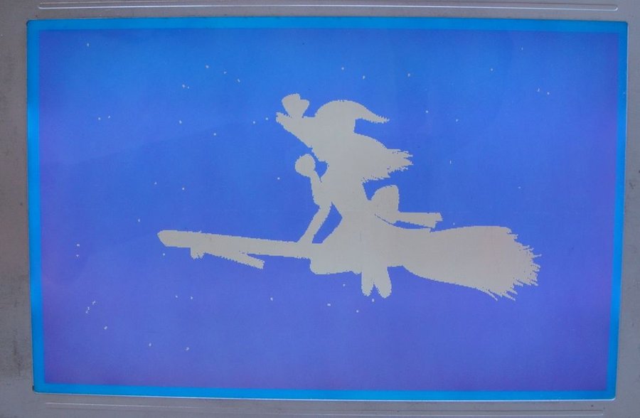

& f! l& ~6 b/ Q6 t& G2 x1 U% e+ J下面测试图:
, O+ R0 E3 k( u
5 y2 D5 a- f! I* [2 Z2 O dsc00563.jpg $ ?  D2 d( O  x2 T" U
( |) ]/ T0 ?) R% G; s) U
0 R6 Z7 ?) x) B, Y1 K dsc00567.jpg * T. I% `( t+ f* H, h$ ?; w
* R9 V; R4 z+ ~$ Q5 c5 B dsc00568.jpg 2 E% k$ y1 e* L2 x" @- b- I

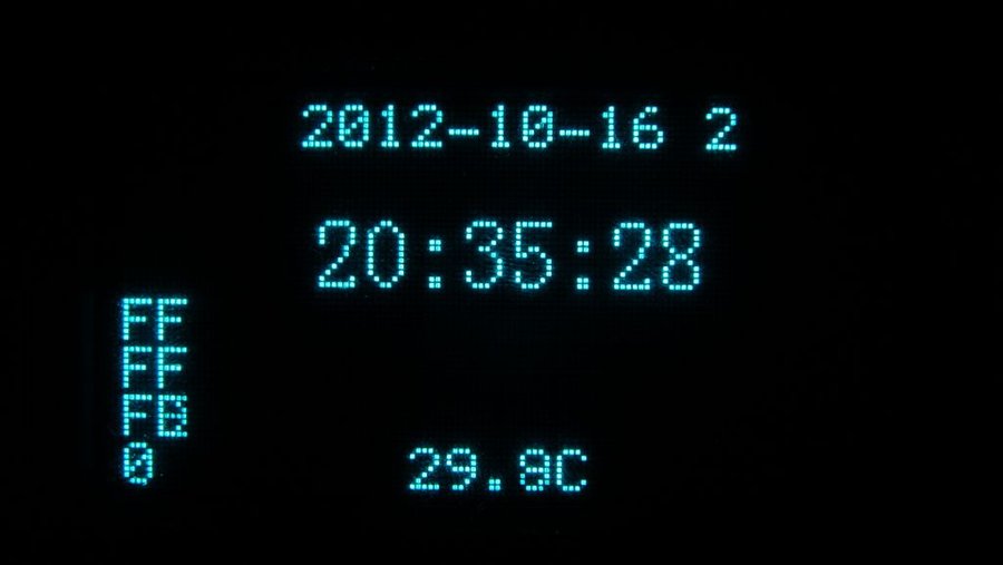

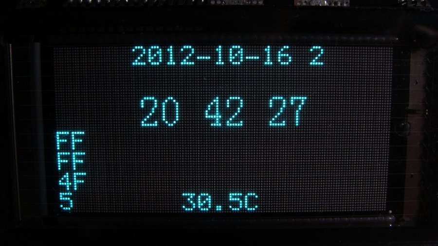

顺便贴两张正之前组装别人的VFD套件。* N  N- b% l4 S0 p  G& c3 n
程序全部为自己重写(界面无美化,debug信息还没去掉,温度比较高是因为自身发热……)3 t' c+ V$ r: c, F/ t& K) ~. s
% ]) D. P: f% K

% i' U1 ^1 A% Z2 m& o( r那个Bad Apple是一幅图片还是整段视频?
发表于 2012-10-17 12:03 | 显示全部楼层
好!好!好!好!好!好!
 楼主| 发表于 2012-10-17 12:23 | 显示全部楼层
. V. k4 l* h( i, V: N0 Y80x86 发表于 2012-10-17 11:58 https://www.yleee.com.cn/images/common/back.gif
' J3 R! D  ]  q/ U% S5 ?. r/ v7 k0 m9 @
是图片,这分辨率下。AVR对视频绝对是有心无力啊。不压缩的话,一张图就是31.25KByte。压缩的话,CPU速度严重不够。
) M: y1 ], y5 `. f% r! U1 }2 w" m  [  c) s9 x% X  p) @
准备用STM32F4试试从U盘读取,然后显示。

- M; X7 f. x/ w5 n无压力,不过还是得用DMA,不用DMA的话,占用率也挺高。
5 {( t7 Y% Q  U" }4 O
4 o! Q" c; E8 o0 j% n: d+ a2 n/ H就是显示缓存太大了32KByte一下子就没了……9 m0 f+ v' \' x" P
动态生成显示数据,恐怕,就算是STM32@72MHz速度也够呛(毕竟不可能只用来刷屏幕吧)
