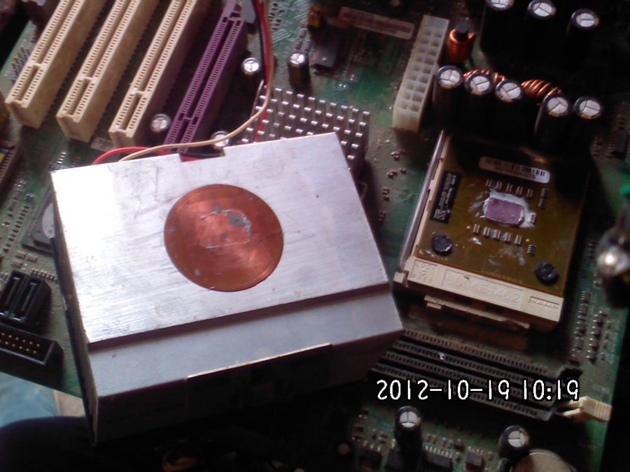

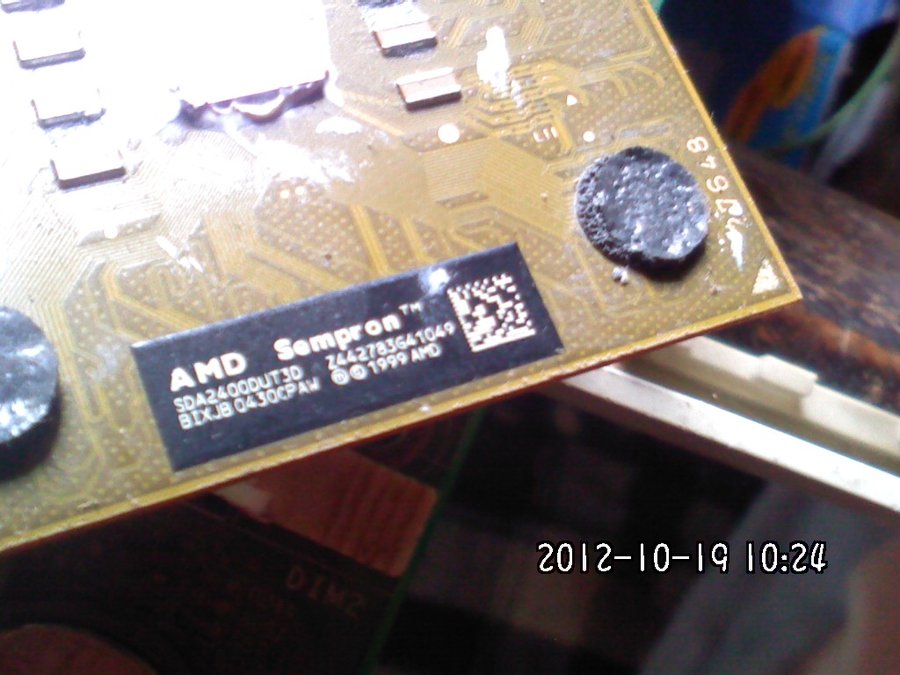

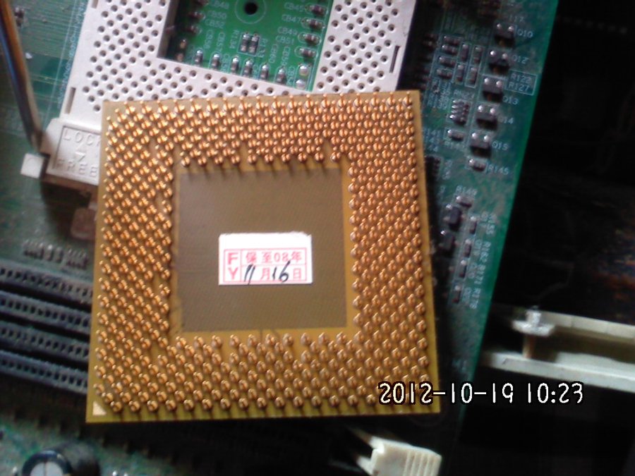

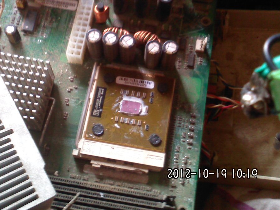

请问电脑CPU容易坏吗? 新买的电脑不带CPU散热片 通电几秒钟就烫手 赶紧断电

回复 1# 社建电子
    一般内存坏的可能性比较大!显示器没有一点反应是吧?当时CPU不超过120°C是不会坏的!!你要么把CPU从新插拔一下!!!还有找个内存换一下试试
发表于 2012-10-20 10:25 | 显示全部楼层
看那CPU像是单核的垃圾货啊!!!什么型号我看看我有的话送一个给你!!前段时间被我敲坏好几个这样下面有好多针的!!!{:3_468:}
 楼主| 发表于 2012-10-20 16:37 | 显示全部楼层
现在确定是CPU坏了。

发表于 2012-10-24 09:27 | 显示全部楼层
P3以上的CPU就有过热保护了!你现在要先做的就是先复位BIOS,把内存条拔下来,稍微清理一下,再插上去,试机,如果还是不行,估计你的CPU挂了!现在买电脑都有配散热器的!CPU一般不会那么容易坏掉的,不过按照你的意思,估计是CPU或者主板挂了!我搞电脑十几年,也有失手遇到过这种情况!直接挂CPU的!
