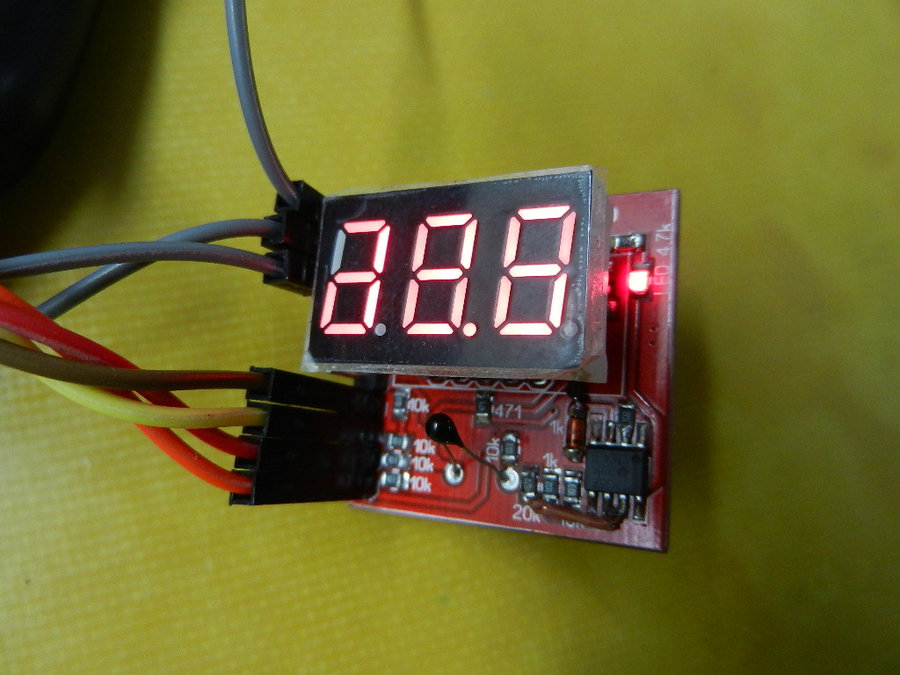

 楼主| 发表于 2012-11-2 21:06 | 显示全部楼层
今天送走了总部的人,总算清静了。
邮的元件于早上收到,加班开工
现整理资料如下
图1
1处飞个4.7K到358第3脚
2处103电容可焊在PCB后面
3处刮开铜箔阻焊358的第二脚焊接1K电阻到地
4处20K电阻与1K电阻焊盘断开,原20K位置焊4.7K并连到358的第7脚
1K电阻换为4148,需要对铜箔处理一下

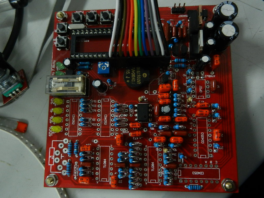

图2
图3
1处221电阻换为两个471叠焊,实际使用中220R的电阻会大量发热
换为两个电阻分一下流,此处阻值不能太大或太小,204E的功率不小
值取大了会不断重启
2处电阻换为20K
3处丝印错误,交叉即可

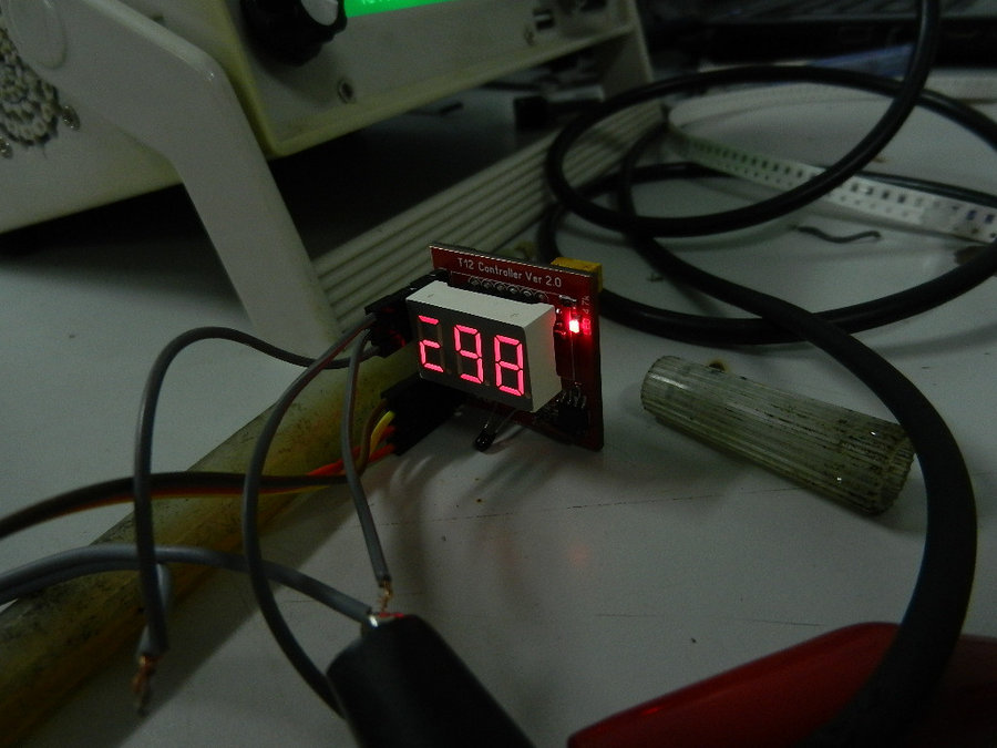

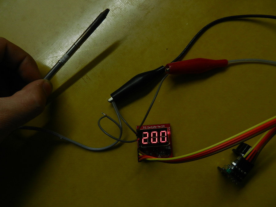

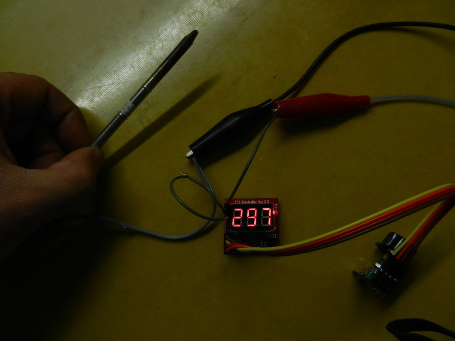

下面上点调试图片,PID默认,有时会过冲,震荡幅度大了点,有时间再细调吧
我的LED调试时坏了一个,这个第一位数的笔段的1亮不起来
将就看一下吧
设置为200度
设置为300度
设置为350度

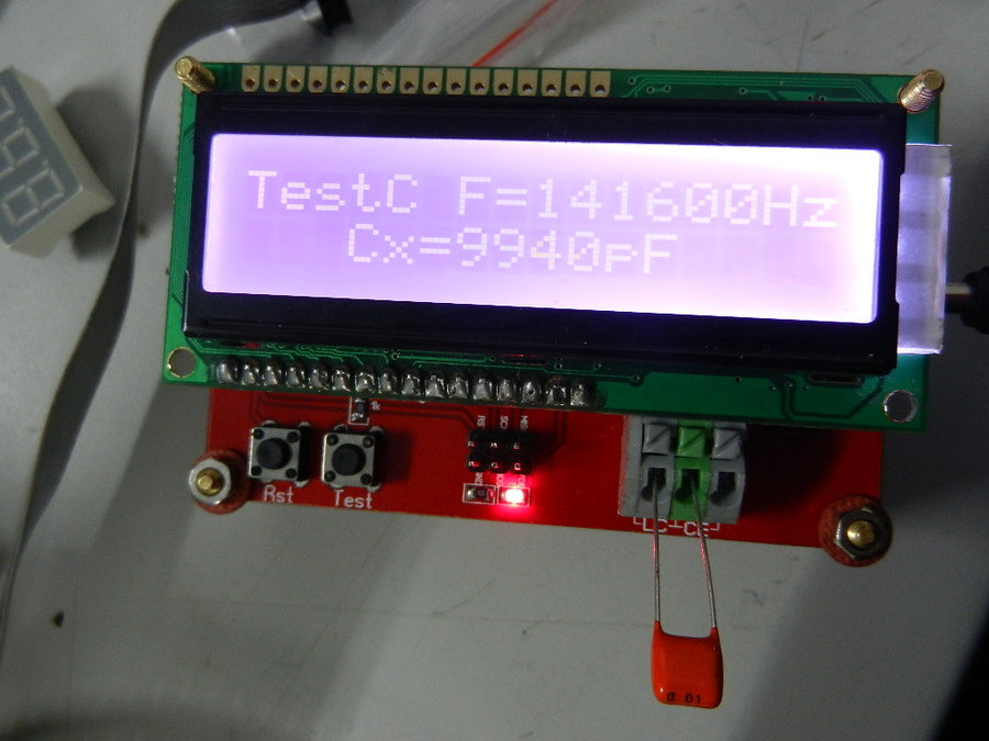

 楼主| 发表于 2012-11-2 21:17 | 显示全部楼层

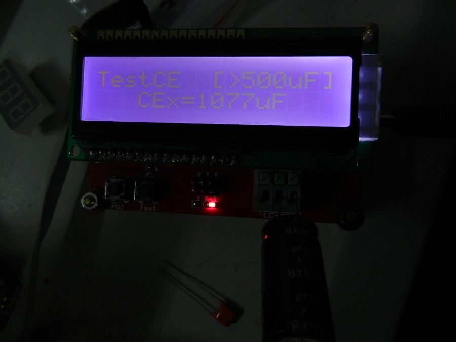

再发一下那个LC Meter的图片,大家都去搞LCR了,玩这个的热情应该不高了,不过这个LC表平时用一下还是挺好的
焊好的PCB
传好了程序测一下103电容
测个1000uf电容

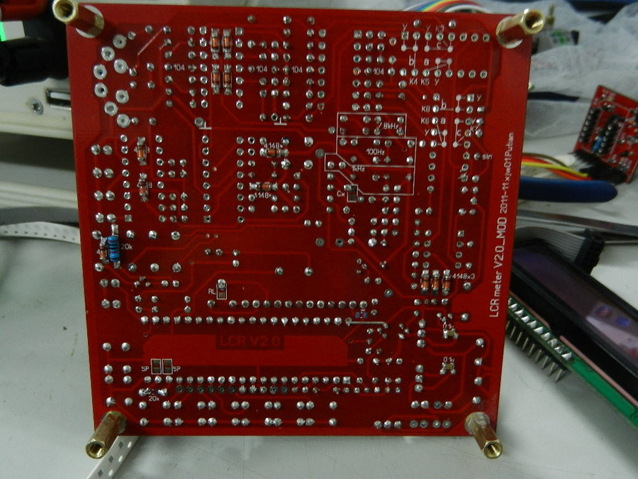

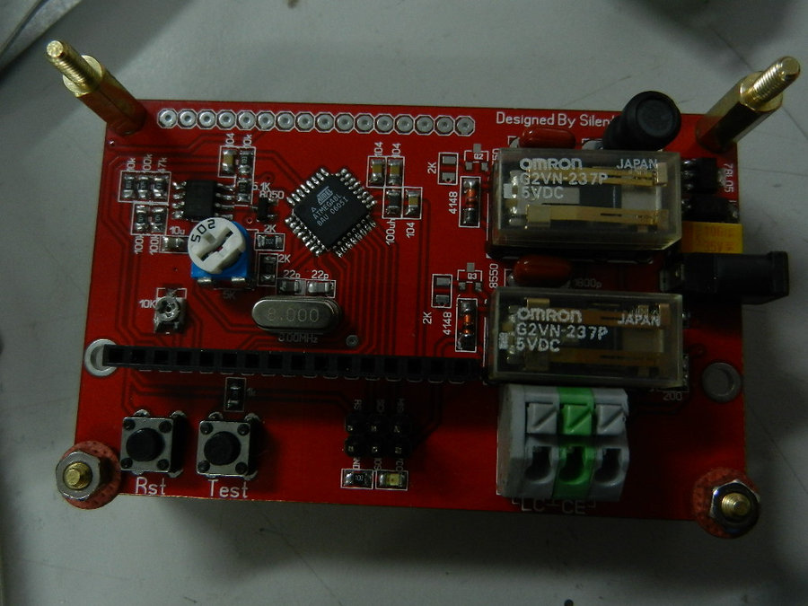

LCR的PCB出现一处错误,因为我手上还剩下两块PCB,今天也一起焊了
还少点元件,过几天找到再补上吧
正面
背面
看到那条飞线了没,不飞线整板的+5V就没有的哈~
所有的4148都焊后面了,你有直插的焊PCB正面,效果是一样的
在这里再次感谢对我一如既往的支持的XD,同时也说声对不起,
这个PCB飞线影响美观了,唉,败笔……

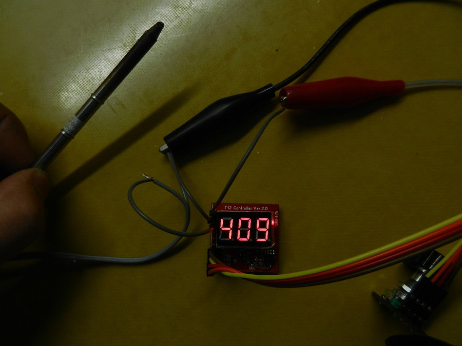

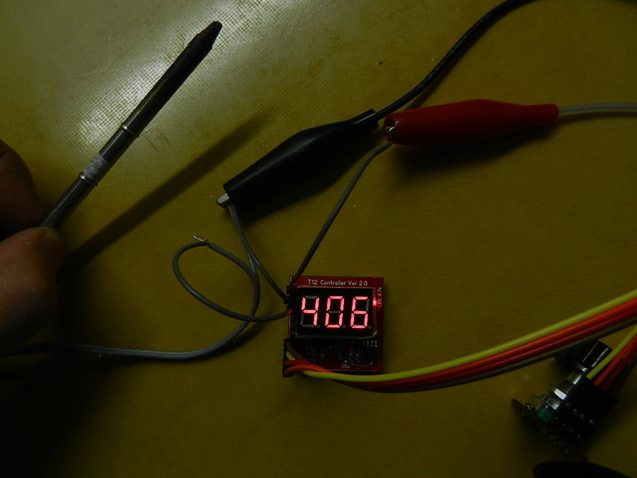

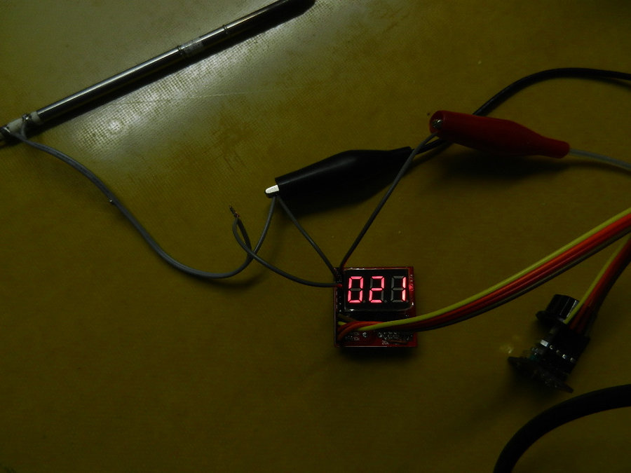

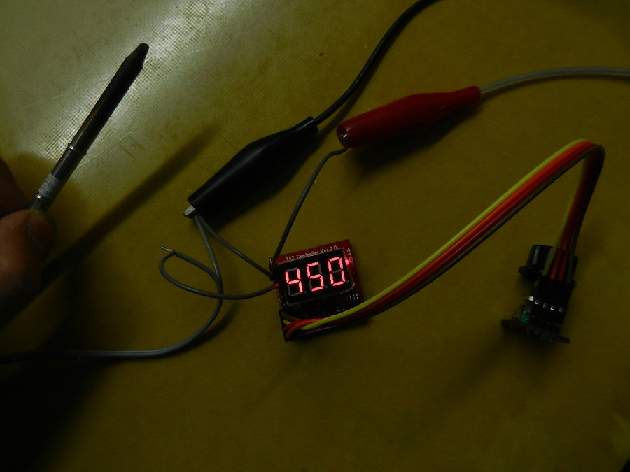

 楼主| 发表于 2012-11-4 23:25 | 显示全部楼层
今天邮回来了LED,装上看一下,这回看着好了一点
调到0度,显示室温21度
设定200度
设定300度
设定400度
设定450度,最高温度
