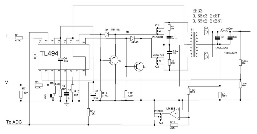

高精度数控稳压稳流电源能否设计成开关工作方式?线性效率太低!

楼主有没有考虑到程序跑飞的情况哦。用单片机的也不一定安全哦
 楼主| 发表于 2012-11-30 10:01 | 显示全部楼层
回复 13# 环牛
    是呀,那这样的话是不是还要考虑看门狗和其他的保护方式?要不然做为实验电源用真的很不安全。
发表于 2012-12-8 10:23 | 显示全部楼层
开关纹波比较大!几乎没可能。最后输出现在的手段都是线性稳压!
发表于 2012-12-11 13:24 | 显示全部楼层
我打算做个这样的开关电源,
1.输入电压范围宽,输出可升可降,即使12V输入,输出也可以0~40V输出可调
2.可程控,便于和单片机接口,提供两个输入端,分别是控制输出电压值、限流值。你可以接DAC输出端,也可以接电位器调节输出电压或者限流电流。
3.带0~5V的负载电流传感接口,不用钳位,便于和ADC接口。
4.体积小,也不用大散热板,
5.只需单个电源供电,不用辅助电源、方便利用手头已有的电源适配器。
 楼主| 发表于 2013-1-9 19:04 | 显示全部楼层
我有个老古懂的摩托罗拉充电器好像结构跟你的原理图有些相似,我去找找看会差多少。
发表于 2013-1-9 22:51 | 显示全部楼层
如果要用开关电压,我想应该去掉"高精度"这个要求吧, 纹波不是想去掉就能去掉的
