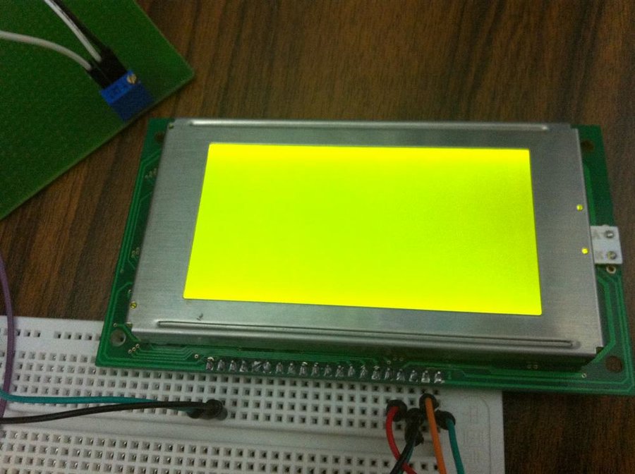

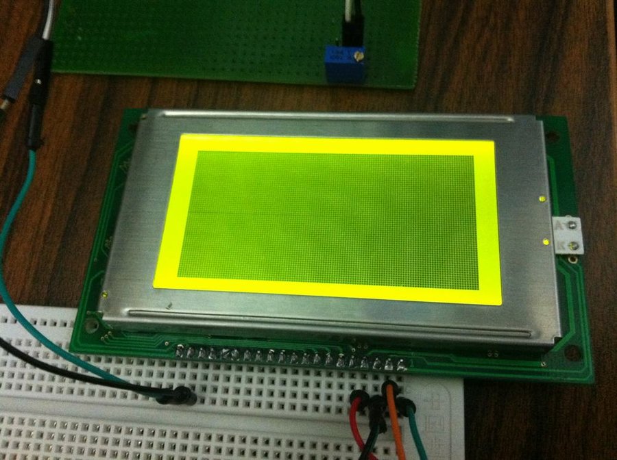

楼主也许没调节好对比度哦,我有2块LCM128645ZK用这程序点亮啦~哈哈~~  一开始也是跟楼主的一样什么显示都没有,我也以为是上次瞎搞的时候弄坏了都想丢掉了,但是VR端接10K电位器到地,V0端接电位器调节端就有了显示 一切OK啦!顺带捎上资料,你这屏貌似接口不一样!
LCM128645ZK带中文显示字库.pdf
733.6 KB, 下载次数: 2687, 下载积分: 一乐金币 -1
 楼主| 发表于 2012-11-4 01:23 | 显示全部楼层
回复 14# nonoge
   按照您说的。 把VR接上10K电位器,VO接上调节端。
有影出现了。。
但是电位器的另一端一接GND,就没有显示了。
接上信号线也是没有任何反应。

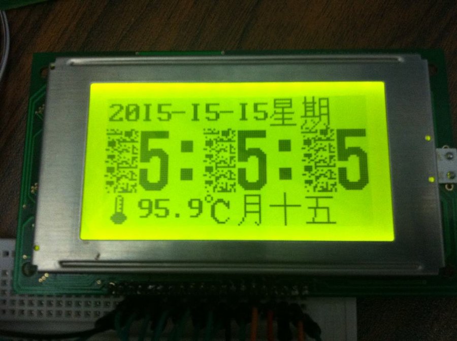

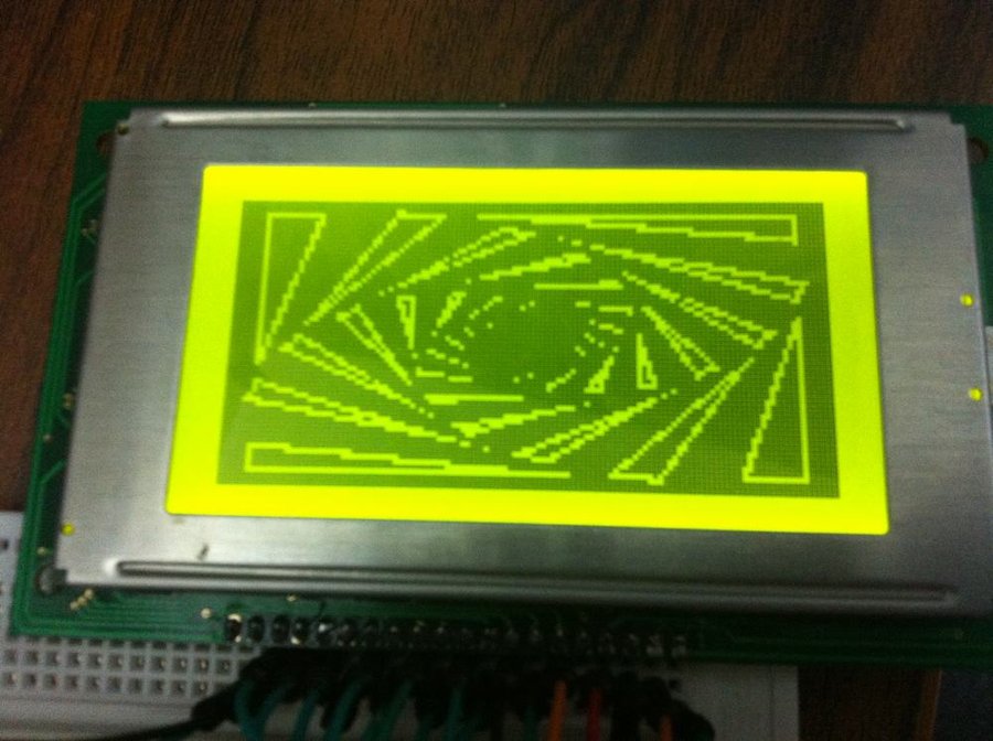

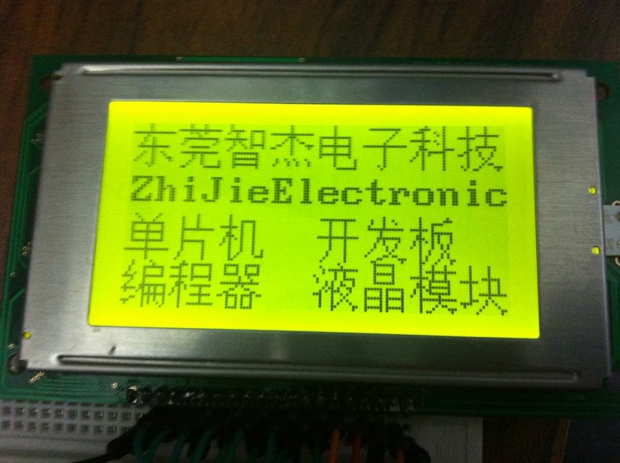

ok了。。。psb脚那里有个 对地的电阻。。焊下来了
换上时钟的程序。。。
哇咔咔。。。
接下来就是洞洞板了。
or @zhqsoft 能不能 帮忙画个 基于lcm12864zk的图。。。我也自己热转印下。(上面的帖子里有。)
感谢各位的帮助。。。谢谢!
