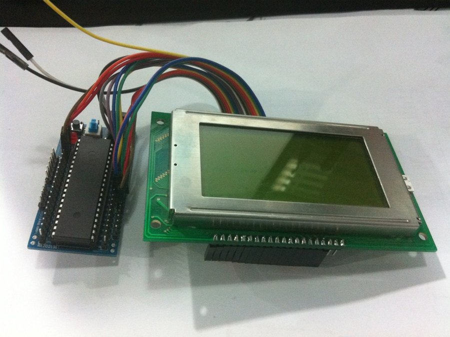

有心想学习下51单片机。
看到这里有做的时钟很好。正好手里有个 淘换回来的lcm12864zk。
就利用简单的单片机刷了个系统 单接了个屏。。。没有显示。
程序刷的是 https://www.yleee.com.cn/thread-19220-1-1.html这里公布的。
故障现象:、
单接了个屏。。。没有显示。psb脚不能接入5v电,是屏的问题还是程序的问题。
问题
时钟的程序不接其他元件。单接了个液晶屏 程序是否能够运行?
是否能在液晶屏上显示?
如果不行,那位高人帮忙改个这个屏的测试程序。。。。谢谢了。

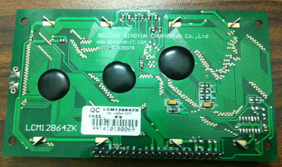

发表于 2012-11-2 08:43 | 显示全部楼层
你这个屏是否带负压,你得查查。貌似不带

 楼主| 发表于 2012-11-2 10:27 | 显示全部楼层
回复 5# zqele
   笔误笔误!
 楼主| 发表于 2012-11-2 10:30 | 显示全部楼层
回复 2# zhqsoft
是按照管脚定义 接的。。。
但是 psb 按照 电路图 上接5v电。
51单片机 就短路保护了。。。。
我比较了下,lcm128645zk 和 lcm12864zk。的区别不是很大啊?
是不是屏是坏的?

发表于 2012-11-2 10:44 | 显示全部楼层
你这个是北京青云创新的屏,, 先天体质应该没问题,你再好好试试

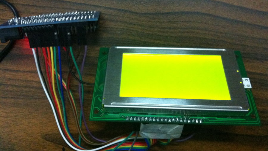

发表于 2012-11-2 13:29 | 显示全部楼层
根据LZ的照片,“psb脚不能接入5v电,是屏的问题还是程序的问题。”,是因为PSB管脚有贴片电阻直接接地了。把这个电阻去掉。就可以了。
