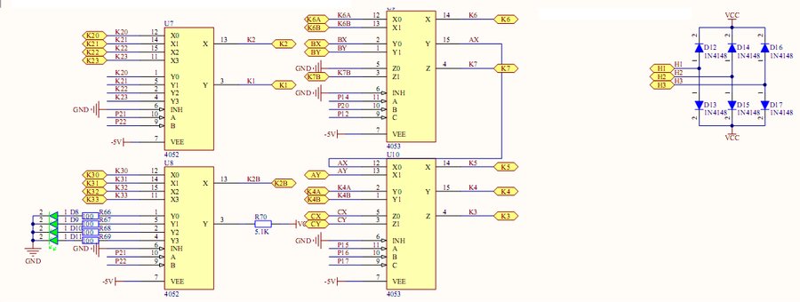

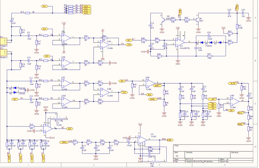

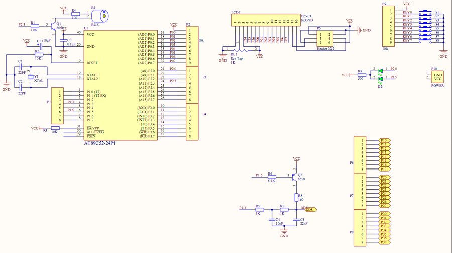

上传一个我用AD9画的原理图,和工程文件,请坛子里朋友帮忙检查下,看有没有错误。
准备画PCB图了,请坛子里朋友帮忙检查下,看原理图有没有错误,提点意见。

发表于 2012-11-3 18:06 | 显示全部楼层
支持兄弟,大概看了下没发现什么错误,tl081的调零电阻可以不用,不过加上也好可以看看效果,至少我改的时候没发现什么问题,而且看技术文档81,82, 84实际上都是一样的只运放个数之分

发表于 2012-11-3 20:12 | 显示全部楼层
又看一眼,貌似单片机改了????那么程序要修改吗?
说实话,手头不少52片子
发表于 2012-11-3 20:18 | 显示全部楼层
1602貌似第二脚电源正,第三脚是对比度吧?
 楼主| 发表于 2012-11-3 20:59 | 显示全部楼层
回复 5# 2shouren
是的,这里改了,谢谢!

 楼主| 发表于 2012-11-3 21:01 | 显示全部楼层
回复 4# 2shouren
只是用个封装,名字没改,还是要用STC12C5A60S12。

发表于 2012-11-3 21:15 | 显示全部楼层
要提供性能的话,要用好点的运放。
