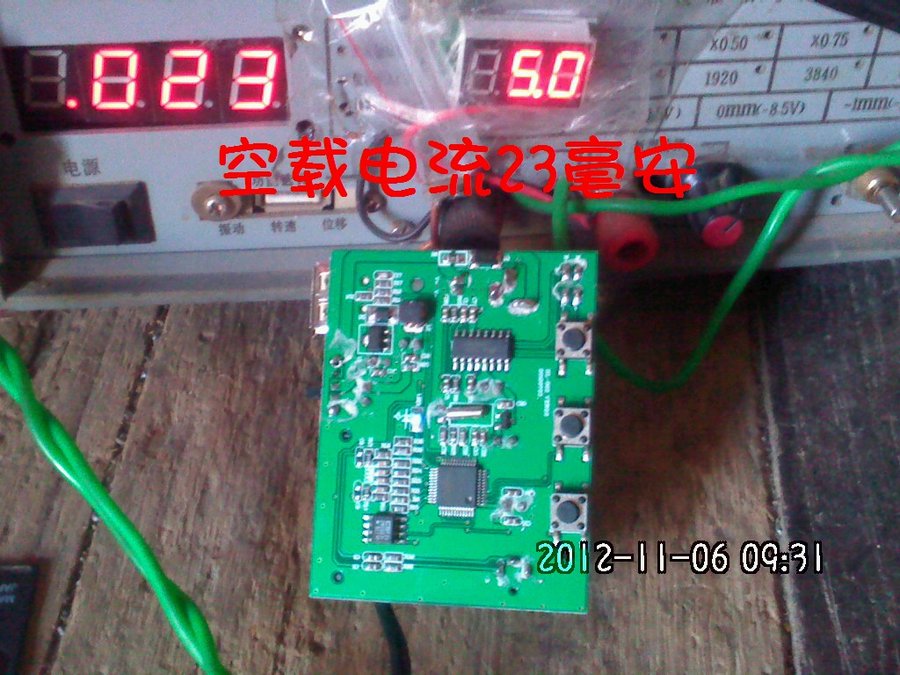

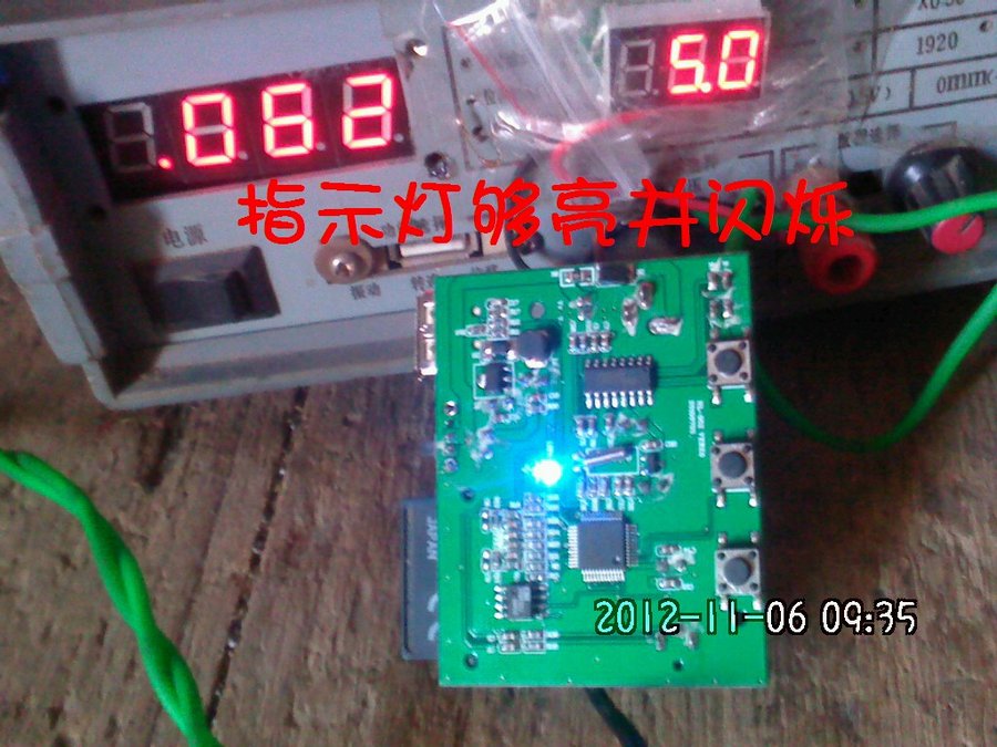

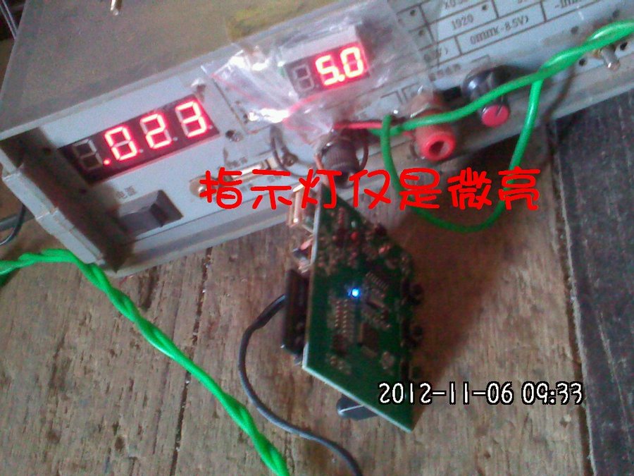

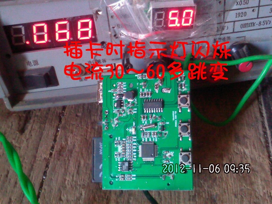

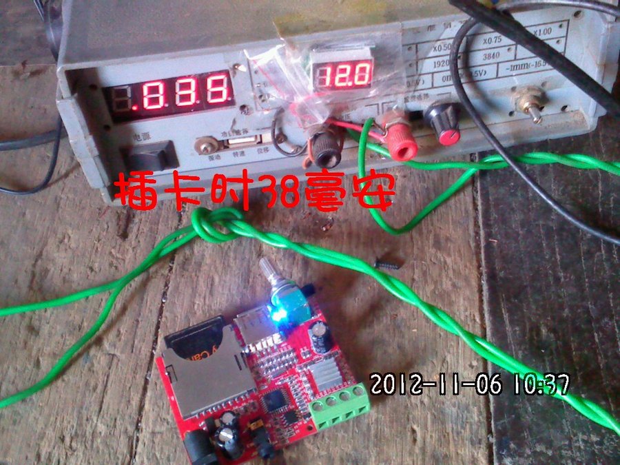

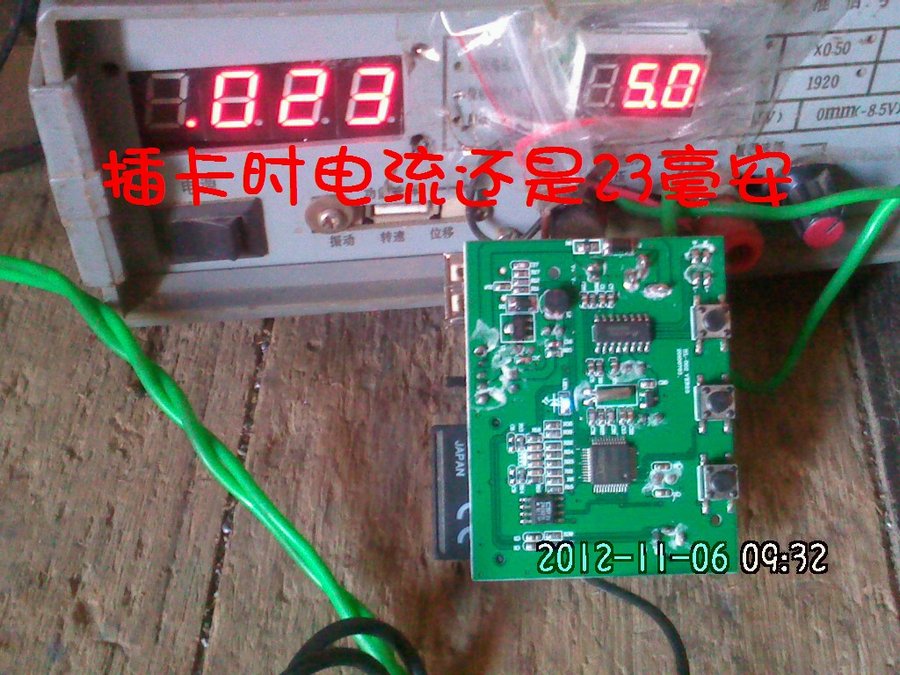

运气不太好 数码之家论坛买的插卡解码板其中一个不能用啊,杯具一个
发表于 2012-11-6 11:16 | 显示全部楼层 |阅读模式
通电指示灯仅是微亮,电压是正常,咋整啊,如何修,不知道骚版给不给换?不值得邮费錒。

发表于 2012-11-6 11:41 | 显示全部楼层
查查晶振,

发表于 2012-11-6 12:39 | 显示全部楼层
供电不正常吧?
 楼主| 发表于 2012-11-6 13:08 | 显示全部楼层
 楼主| 发表于 2012-11-6 13:11 | 显示全部楼层
供电不正常吧?
sjzjiawei 发表于 2012-11-6 12:39
    供电正常的,插座处5伏,经过一个二极管后电压4.7伏,经过升压后5伏,后面的存储芯片8脚供电3.3伏也正常。
发表于 2012-11-6 14:03 | 显示全部楼层
芯片坏了吧。
发表于 2012-11-6 14:35 | 显示全部楼层
主芯片什么型号?
