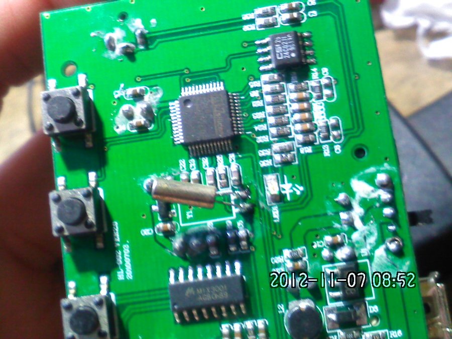

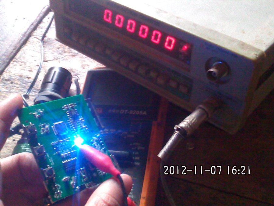

运气不太好 数码之家论坛买的插卡解码板其中一个不能用啊,杯具一个
 楼主| 发表于 2012-11-6 17:05 | 显示全部楼层
型号有两排字符:
C320C
SDSD028CD
 楼主| 发表于 2012-11-7 08:45 | 显示全部楼层
 楼主| 发表于 2012-11-7 09:21 | 显示全部楼层

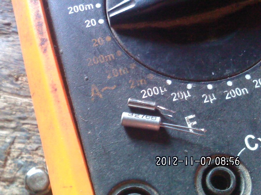

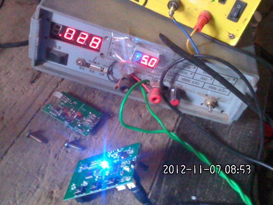

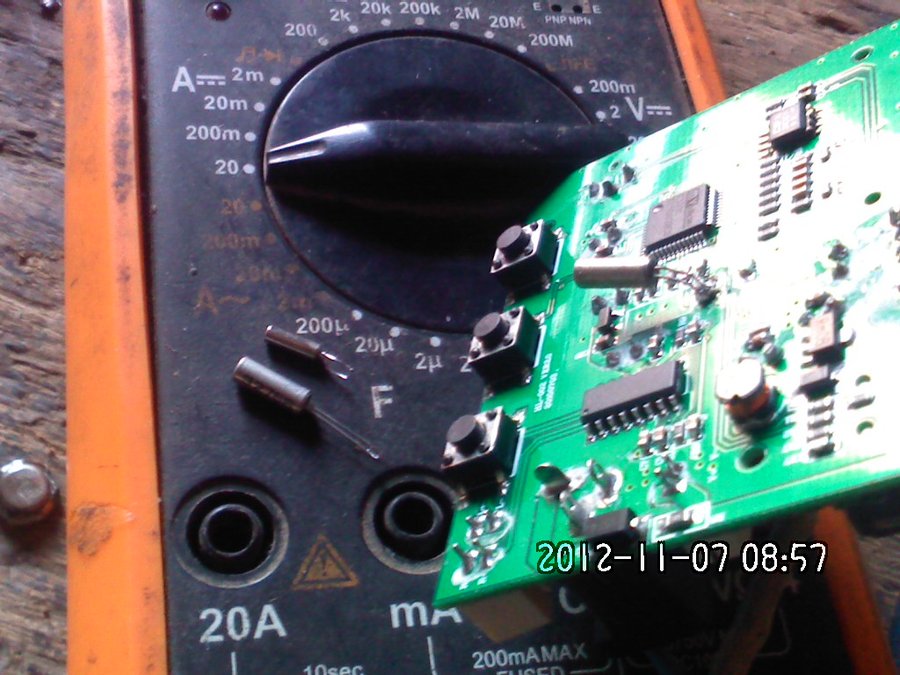

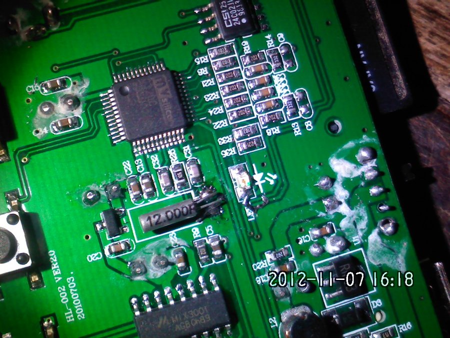

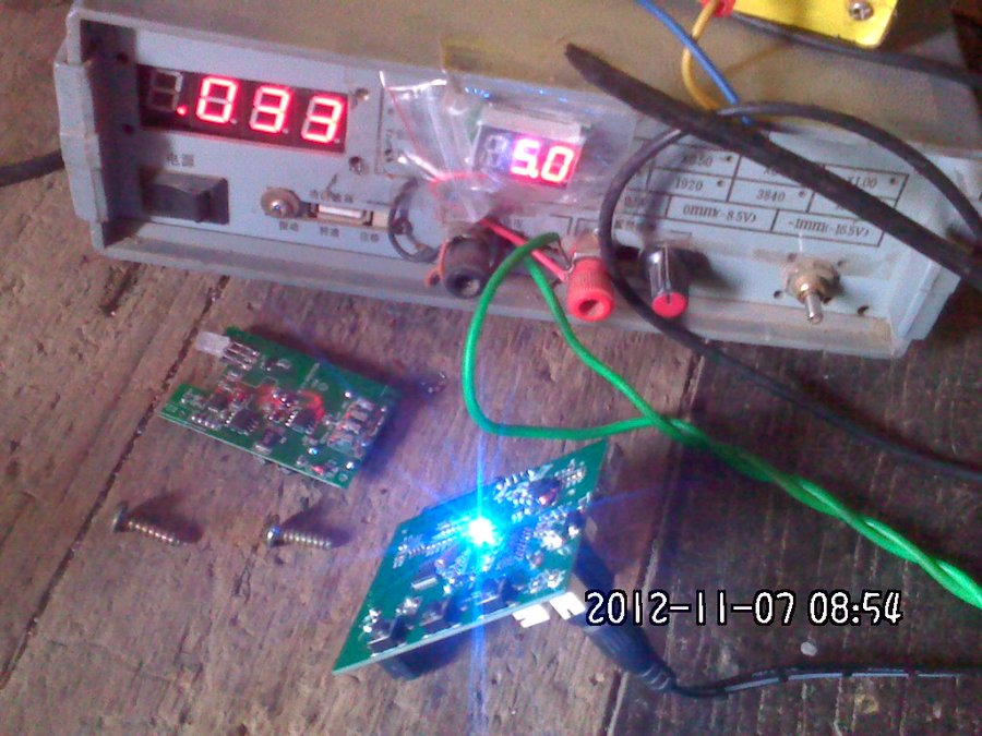

的确是晶振坏了,只是不知道多大的,用32768换了没反应。
找个好的插卡音箱上拆下来装上可以了。
发表于 2012-11-7 09:48 | 显示全部楼层
回复 12# 社建电子
    肯定不是32768
如果你拆了还是那样就是没起振吧
看看IC的型号百度一下就知道晶振了
发表于 2012-11-7 09:49 | 显示全部楼层
找个好的插卡音箱上拆下来装上可以了。
社建电子 发表于 2012-11-7 09:21

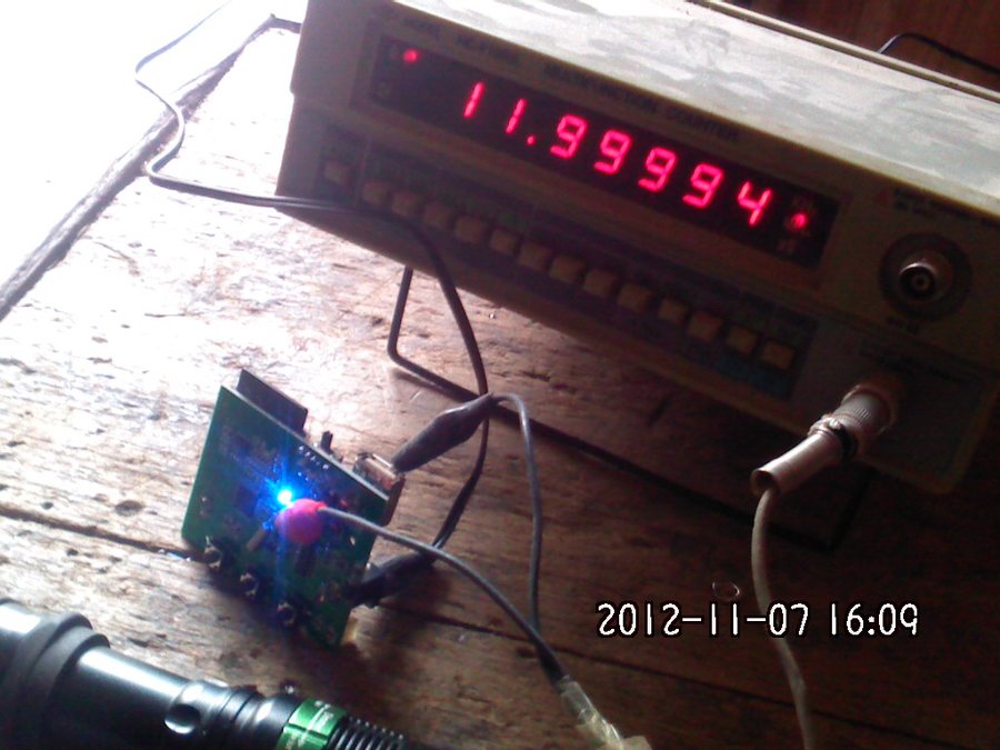

发表于 2012-11-7 12:15 | 显示全部楼层
回复 13# 社建电子
    这不简单,用频率计测一下就知道了,没频率计,做一个也简单,一片单片机,一片74HC4040,一片74HC00,多余部分做晶振测试电路,二片四位LED数码管,阻容若干

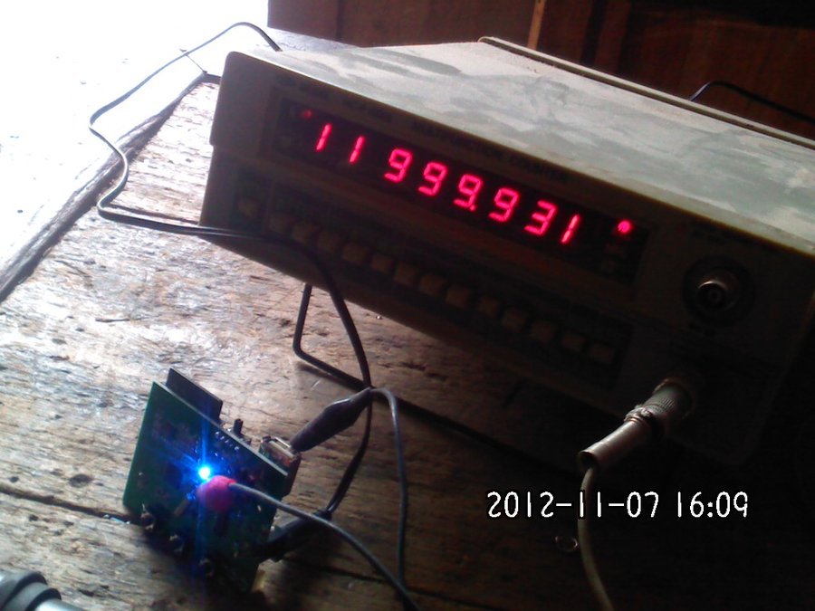

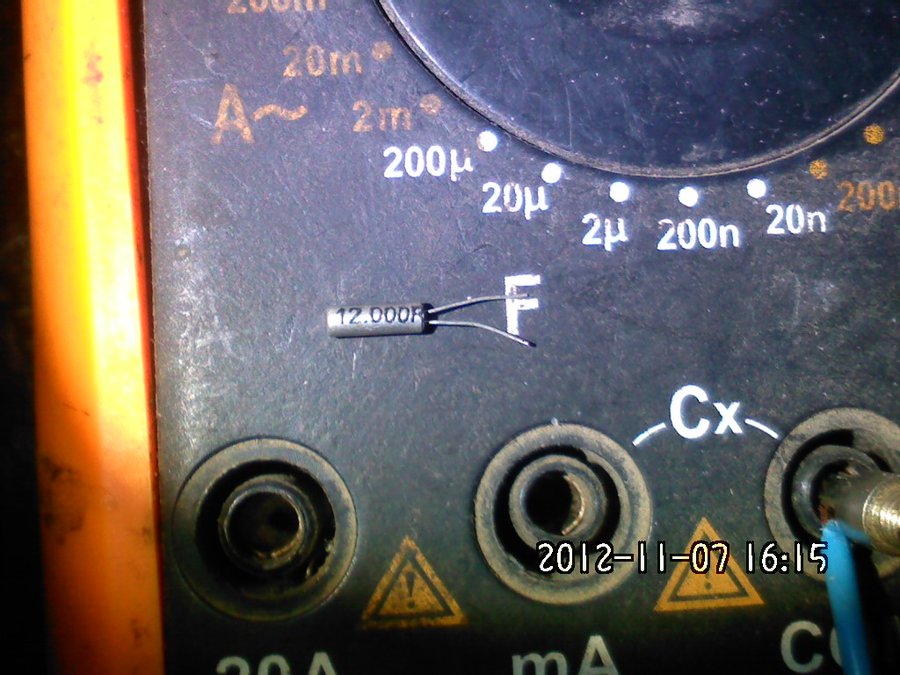

发表于 2012-11-7 16:17 | 显示全部楼层
社建兄搞定没有?晶振是12M的,换上就OK了。资料http://wenku.baidu.com/view/87056cc8da38376baf1fae6f.html

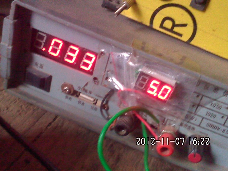

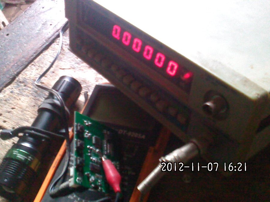

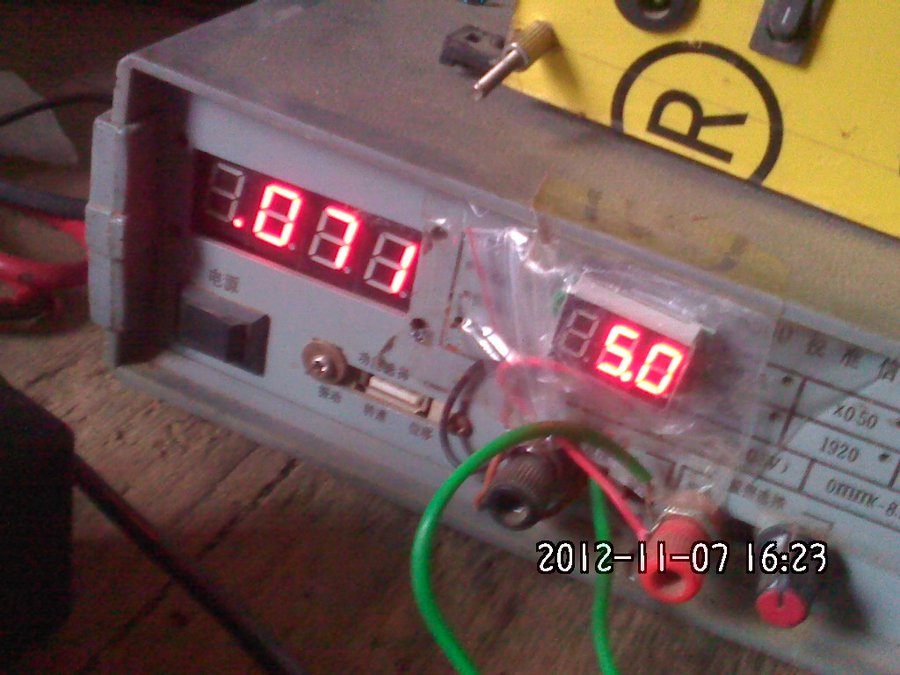

 楼主| 发表于 2012-11-7 18:00 | 显示全部楼层
用频率计测试频率
换新的晶振无法测试频率,一测试就停止工作。
另外使用新的晶振时空载电流增大一点。(增大5毫安)
使用24兆晶振时,空载电流增大44-28=16
由此可知,新晶振可能震荡频率偏高。
