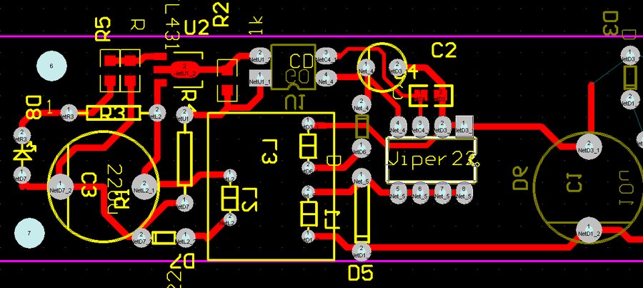

使用开关电源,初级部分原理相同,这种电路非常简单的,用来驱动飞利浦LED灯条,当然,别的LED也可以
 楼主| 发表于 2012-11-10 19:31 | 显示全部楼层
设计中的PCB

试验过了吗?
先搭个电路试试~~
发表于 2012-11-10 19:40 | 显示全部楼层
你觉得这个输出是恒流?
多到电子厂家的网站,选方案,下载说明书,看里面的实现原理,测量方式吧。

你觉得这个输出是恒流?
狗狗百里游 发表于 2012-11-10 19:40 https://www.yleee.com.cn/images/common/back.gif
    请仔细分析
发表于 2012-11-10 19:59 | 显示全部楼层
对r5就近似恒流..........
还有,光耦再什么范围内,才不会过流

很巧妙,但是电流反馈和电压反馈是否同等?

    光耦发光光画反了吧!另外电流较大时电阻上的功耗较大,还不如用个三极管呢
fujiachun 发表于 2012-11-10 20:48 https://www.yleee.com.cn/images/common/back.gif
    还没有试验
