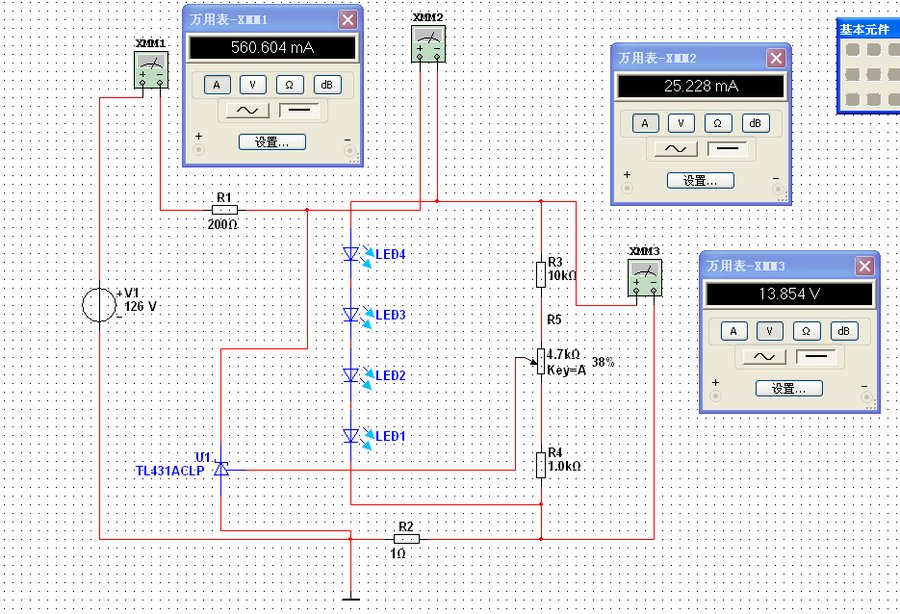

楼主: benli
这种LED恒流驱动电路如何
发表于 2012-11-10 21:14 | 显示全部楼层
光耦发光光画反了吧!另外电流较大时电阻上的功耗较大,还不如用个三极管呢
benli 发表于 2012-11-10 21:07 https://www.yleee.com.cn/images/common/back.gif
是反了。已改了。
发表于 2012-11-10 21:16 | 显示全部楼层
还是用二手电源改比较好哦。
发表于 2012-11-11 18:36 | 显示全部楼层
效果不好。
可以把R5换成小于2.5V的稳压二极管,或者1.8 ~ 2.2V的发光管。
 楼主| 发表于 2012-11-11 19:08 | 显示全部楼层
回复 13# 3AG1
    这样需要另加电压限制电路

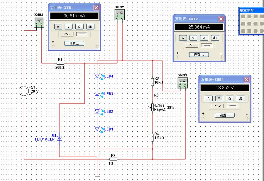

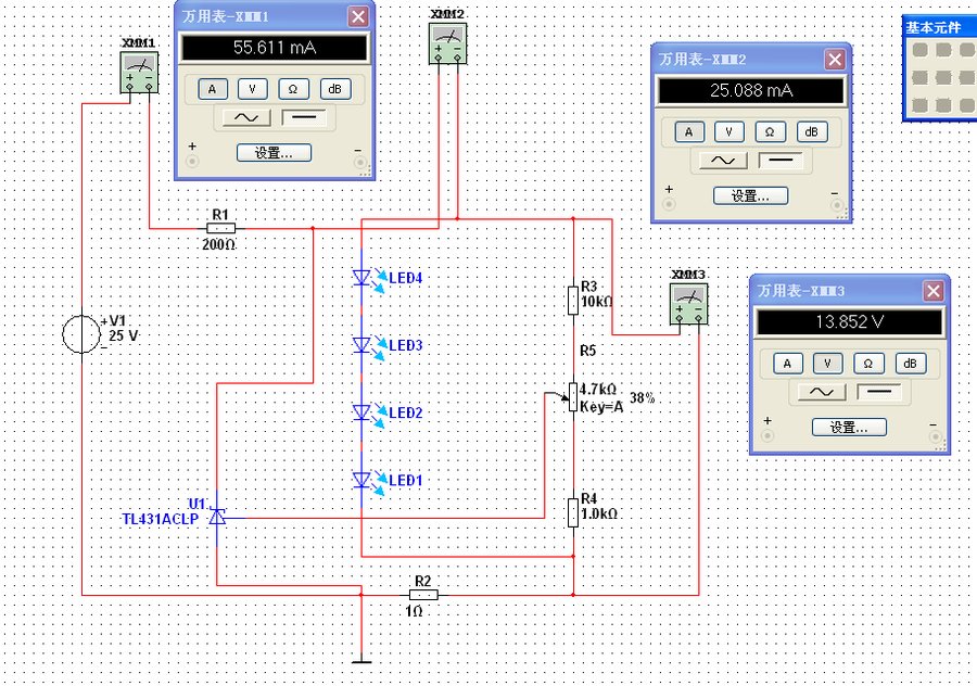

 楼主| 发表于 2012-11-11 19:48 | 显示全部楼层
回复 13# 3AG1
  仿真了下这种方式
发表于 2012-11-11 19:56 | 显示全部楼层
等实测效果。

发表于 2012-11-13 14:28 | 显示全部楼层
基本上有一点限流作用,R3取值很大才能有横流效果
