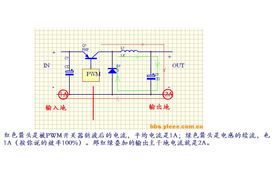

问一个测电流的疑惑

虽然说是共地,但输入及输出地仍须严格区分的。楼主是被“共”字迷惑了。

   错了,输入地、输出地也是2A,估计是测量问题,用一个分流器分别串在A、B、C、D接独立电流表(电流表电源也是独立) 。
发表于 2012-11-13 22:01 | 显示全部楼层
一个电路总成,有大电流,有小电流,但地都是在物理上连通的,你能说所有的地都是与大电流地是一样的电流吗?
地的接入点是要求很严格的,虽说是共地,但就不能说地想接哪就接哪里。地的胡乱接入,这在设计PCB上是很致命的。

你这才说错了,输入地、输出地不可能都2A。如果你真能测得输入输出地都一样2A那你就真牛大了

 楼主| 发表于 2012-11-13 22:22 | 显示全部楼层
这个是24V转12V  10A模块,输入跟输出各2条线,实测到上面的所得的电流

 楼主| 发表于 2012-11-13 22:43 | 显示全部楼层
这种东西,只有4根线,各都测过了,结果就是我说的那样,除非这个东西有问题
发表于 2012-11-13 23:20 | 显示全部楼层
楼主理解错了,大家也没给纠正过来,B、D是共地没错,看起来像是同一条线,但并不能套用“串联电路中的电流处处相等”,因为他们并不是真正的串联,既然是地,还有别的引线,这样流过B和D的电流就会不相等了,象上图中的续流二极管,总不能忽视它的存在和影响吧?
