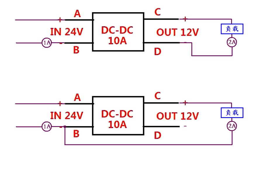

问一个测电流的疑惑

发表于 2012-11-14 02:17 | 显示全部楼层
负端测试电流根本不会共地,实际情况必须考虑电流表内阻,而且不能忽略。
发表于 2012-11-14 02:20 | 显示全部楼层
楼主设想根本就是违背常识的,你输入的正负极电流不等????假如不考虑电流表内阻,分析这根本就没意思,建议使用一个3r33降压芯片,加上四个点取样电阻测试,会打破你的观点
发表于 2012-11-14 02:21 | 显示全部楼层
回复 1# mydei
记住。。。。测试低端电流就不是共地了!!!!!。。。。。。。。。
你这都是空想,而且又有严重问题,这分明就是一个伪命题,
,你单独每一点测量过么?单独测量电流的时候会影响输入输出阻抗,而且你输出要有负载吧,内阻变化对输出很明显的,你先最好找一个降压模块,连接四个都是50mΩ的取样电阻,然后测电压测电流吧,并且记得接输出负载电阻哦!然后你再试试短路看看,就会发现不一样了,测试电流根本不共地!!!!!
这个很好解释。
发表于 2012-11-14 08:32 | 显示全部楼层
明白楼主为何输入,输出地都测得2A了的原因了

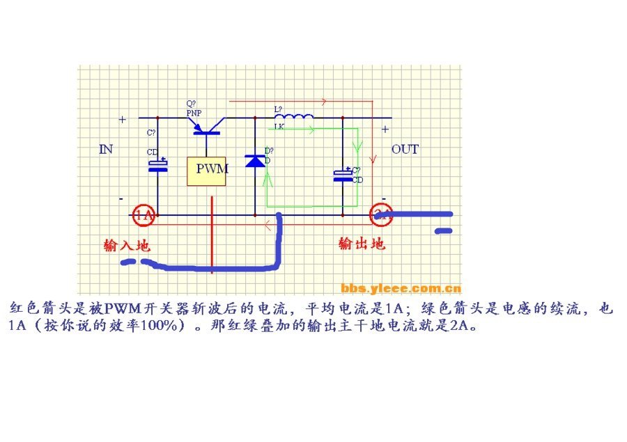

 楼主| 发表于 2012-11-14 09:21 | 显示全部楼层
楼上的兄弟,我也想过这种情况,但我是绝对按照线连接的,按照大家的说法,可能就是模块引出线是下图的接法吧 12111322318b331b2e22b8cacd.png.thumb.jpg
不讨论了,免得浪费论坛资源,我基本上明白,谢谢大家。
发表于 2012-11-14 09:32 | 显示全部楼层
即使输入地接二极管右侧,那输入地电流也只有1A。
注意,在三极管关闭后,那绿色箭头的电流是与输入无关了的,绿色电流仅限于电感,负载,二极管所构成的环路。
发表于 2012-11-14 09:33 | 显示全部楼层
