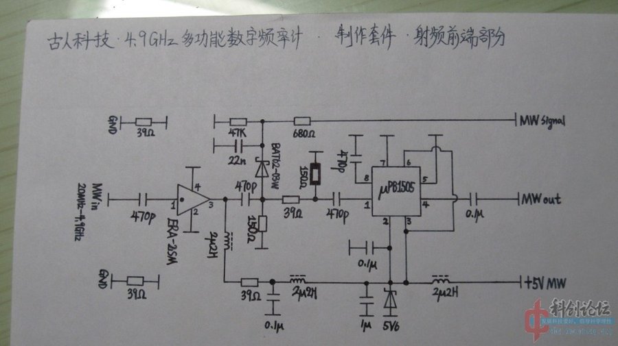

那位知道怎么用频率计

后面的输入好像是频标--外部晶振;这个频率计印象中再100M以下。

发表于 2012-11-15 10:53 | 显示全部楼层
这个频率计好像最高到100M,一般UV段的对讲机都测试不了的。
频率计不能直接测试亚音的吧
频率计一般都用1G 2.4G的多
我用的是HC-F1000L

不用拆开啦。这个频率计主芯片是ICM的好像,最高才10M,外部扩展也就100M啦。

    是ICM7216,7226类的芯片做的吧芯片本生是10M的,前面接有分频的,做到几十G都可以的,这个可能是100M的不是有个range 100,PSC不知道是傻意识,

    那我需要怎么做才能测试.要外接晶体吗?

    要测超高频,要自己做个10分频类的电路级前级的放大整形电路
干找来的前级和分频电路,这个好像不是10分频的,测出来要换才行,把b1505换个10分频的就好了,小数点移动以为就可以到1G了,不过芯片不好找
