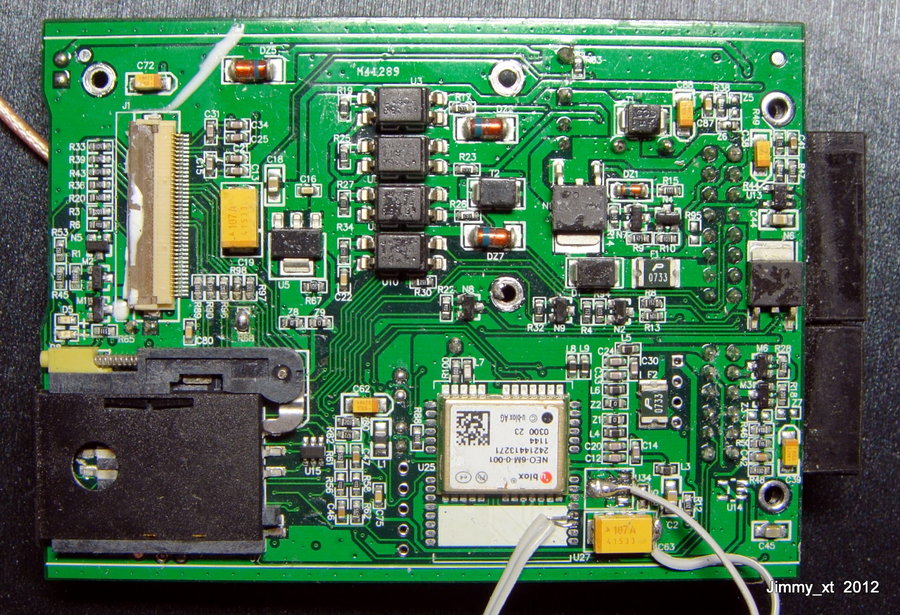

板子上的usbvdd 好像被接地了,我的主要目的是试试有串口输出证明模块是好的就放心了,  现在打算 ...

 楼主| 发表于 2012-11-15 18:58 | 显示全部楼层
可以给GPS发配置信息,定制它输出的语句。UART的波特率和导航信息输出频率都是可调的。
另,这些东西不 ...
jimmy_xt 发表于 2012-11-15 18:53 https://www.yleee.com.cn/images/common/back.gif
    这样好弄多了,能定制的话就定制一个时间和经纬度就可以了, 顶多再一个高度。
 楼主| 发表于 2012-11-15 19:22 | 显示全部楼层
刚才直接试验了用模块的TTL 输出时可以的,  正好我有stc的下载线 ,能把ttl转为232 接到电脑上。stc的下载软件能读到模块的输出,不过开始还行 最后就乱码? 不知道是不是因为max232 用了3.3v供电的缘故
下面是串口读到的内容。

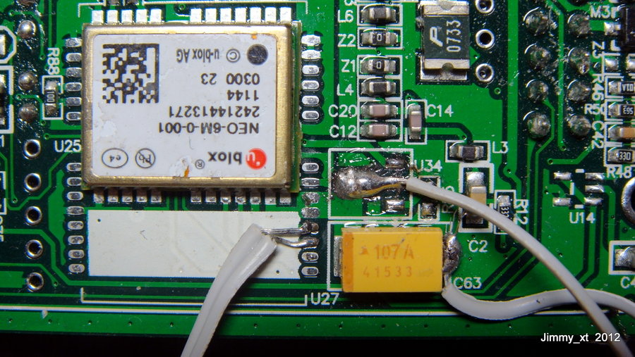

 楼主| 发表于 2012-11-15 19:24 | 显示全部楼层
我是这样接的
发表于 2012-11-15 19:51 | 显示全部楼层
我的模块和您的差异较大我是这么连的
不过我用了STK500做的供电和232电平转换,它的232输出又经过了一级电平转换来匹配目标板电源。
再检查一下吧,乱码总让人心存不安啊。
发表于 2012-11-15 20:01 | 显示全部楼层
请问大师,从何处加电?串口输出具体是哪两个脚?
我把GPRS模块配上了,改天试试
 楼主| 发表于 2012-11-15 20:33 | 显示全部楼层
如果是5a  串口是3、4脚  3发送 4 接收
