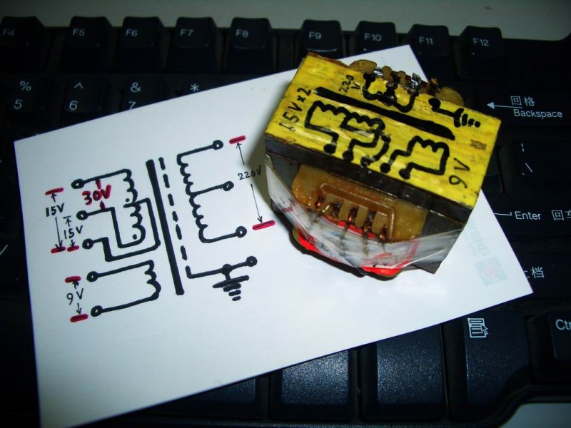

发表于 2010-4-15 09:53 | 显示全部楼层
回复 1# markliang
昨晚翻箱倒柜找到了一个适合你用的变压器。世界上就有这么巧的事情:你自己看图吧!
这简直就是为你的DAC度身定做的!
坦白讲原来对找到这么怪异的型号不抱什么希望,现在要没把它派上用场简直是犯罪。
不过要注意15V+15V中心抽头的位置,它排列得跟通常不大一样。
你把地址给我吧(发QQ邮箱),我给你寄过去。

 楼主| 发表于 2010-4-15 10:33 | 显示全部楼层
回复 27# QQ477791994
哇哈哈哈~!!兄弟真是太有才了。这样真能弄出一个这么合用的变压器来!
我昨给您发过邮件了。是这样的地址吗?477791994@QQ.COM吗?
不然,我在这里PM您我的地址?兄弟有支付宝吗?我直接打款。
请问这个是否是您自己绕的?看样子像手工做的哦。外观我不挑的,只要性能好。根本不在乎其它。
发表于 2010-4-15 10:51 | 显示全部楼层
回复 29# markliang
    这不是自己绕的,是正规工厂做的,印象中可能是某个塑壳中拆的。你不用给我钱,支援重点项目建设是作为坛友应尽的义务。不过可惜了只有一个。。。。。。。回头我给你寄去,你还缺什么QQ留言。。。。。。。。
    这些东西放着也是放着,没用场的话几十年也不会动它,这次您提供了这么好的机会,你没找我要是你的错,我没给你是我犯罪。是上帝把它放错了地方,我们有义务帮他。
