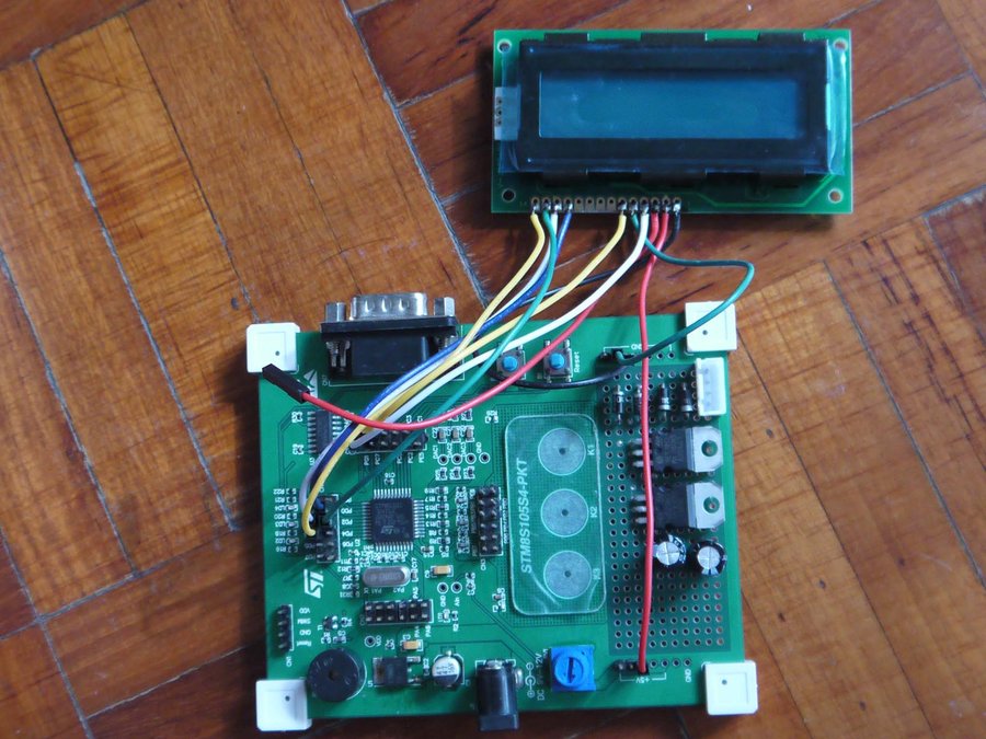

坛友说stm32制作LCR比较好。
我想试一下。
如何选型,如何编写一个LED流水灯与AD转换程序;这两个会了,LCR就能写出来。(我有多年的电脑程序经历,算法功底也不错)。
stm32的AD是否独立电源?
stm32耗电吗?
stm32的C编程工具好用吗?
可我不懂stm32。要找一些什么资料,买些什么工具。
发表于 2012-11-28 22:32 | 显示全部楼层
有51基础, 换单片机, 难度不高的, 用C编程, 移植也比较容易, 当然了解指令集会更好.
应该是用STM8制作LCR吧,都是8位单片机.
STM用什么开发软件, 买什么工具, 我未接触过, 有熟悉的人介绍下,  或组织团购工具等.

发表于 2012-11-28 23:08 | 显示全部楼层
许老师, 建议用STM32F0 ,   直接进入32位时代,   成本也就6-8元左右 ,    做成很强的台表.
当然 也可以用STM8 ,    会C应该很快上手的,  不难,    我手上有块STM8S的板子, 如果你决定用 STM8S, 我可以把板子寄给你做程序的移植.
发表于 2012-11-28 23:13 | 显示全部楼层
1.STM32,ref有没有外接引脚要看封装,印象中100脚以上的是有外接ref的.
2.STM32说是比51省电.
3.STM32可以用keilMDK编程调试,ISP下载.
如果你有STlink.或ulink就更理想了.
不过你可以考虑下新唐的M0,他们的编程调试工具很容易拿到.
发表于 2012-11-28 23:14 | 显示全部楼层
另外一般厂家给M0,M3系列单片机配的ADC是12位的,
比51分辨率高.
程序可以用STM的库, 很方便的, 支持ISP下载. 可以到官网下载开发工具 ST Visual Develop, 当然也可以用IAR, Keil 第三方的软件, 下面的程序是在 LCD1602第一行显示动态的状态条, 第二行上显示 时间,  准备调试加入声音, 加DDS输出,  你看下程序应该知道对你来说难度不大.
  * @file    Project/main.c

  * @param  None
  * @retval None
void TIM4_Config(void)
  /* TIM4 configuration:
   - TIM4CLK is set to 16 MHz, the TIM4 Prescaler is equal to 128 so the TIM1 counter
   clock used is 16 MHz / 128 = 125 000 Hz
  - With 125 000 Hz we can generate time base:
      max time base is 2.048 ms if TIM4_PERIOD = 255 --> (255 + 1) / 125000 = 2.048 ms
      min time base is 0.016 ms if TIM4_PERIOD = 1   --> (  1 + 1) / 125000 = 0.016 ms
  - In this example we need to generate a time base equal to 1 ms
   so TIM4_PERIOD = (0.001 * 125000 - 1) = 124 */
  /* Time base configuration */
  TIM4_TimeBaseInit(TIM4_PRESCALER_128, TIM4_PERIOD_MS);
  /* Clear TIM4 update flag */
  TIM4_ClearFlag(TIM4_FLAG_UPDATE);
  /* Enable update interrupt */
  TIM4_ITConfig(TIM4_IT_UPDATE, ENABLE);
  /* Enable TIM4 */
  TIM4_Cmd(ENABLE);
  * @brief Key Read
  * @par Parameters: None
  * @retval void None
  * @par Required preconditions: None
void KeyRead( void )
    //unsigned char ReadData =  GPIO_ReadInputData(KEY_GPIO_PORT)^0xFF;
                //ReadData = ReadData & 0x0E;
                u8 ReadData  = (GPIO_ReadInputData(BUTTON_PORT)^0x80) & 0x80 ;
    Trg = ReadData & (ReadData ^ Cont);
    Cont = ReadData;
  * @brief Delay before completing the action
  * @param[in] function action() to be performed once the delay past
  * @param[in] None
  * @retval void None
static int Key_thread(struct pt *pt)
  PT_BEGIN(pt);
    /* Start with first character of bar graph*/
    char_pos = 0;
    /* Display 8-character pattern bar graph, (count)^2 value, time counter, rolling message*/
    while (char_pos < 8)
      /* If event true (1 sec elapsed) then display rolling messages*/
      if (event == TRUE)
        event = FALSE;
        LCD_LOCATE(2, 11);
        /* Message is displayed at the bottom right*/
        /* Uses special mask*/
        LCD_printf("%5s", message[roll]);
        /* Message changes every time (5 times) then return to first word*/
        /* Table index "roll" is set accordingly*/
        roll = (roll + 1) % 5;
      /* Display each 6 (0 to 5) custom characters at same LCD position*/
      for (i = 0;i < 6;i++)
        /* Display bar graph at the top left*/
        LCD_LOCATE(1, 1);
        LCD_printstring(disp);
        /* Change custom character to be displayed 0->1->2->3->4->5*/
        disp[char_pos] = (disp[char_pos] + 1);
        /* Display count value*/
        LCD_LOCATE(1, 11);
        /* Display (count^2) value at the top right*/
        LCD_printf("%5d", count*count);
        count++;
        /* Reset count variable if upper than 128*/
        if (count > 128)
          count = 0;
        /* Display time counter Min:Sec:Ten ms at the bottom left*/
        LCD_LOCATE(2, 1);
        LCD_printf("%02d:%02d:%02d", min, sec, ten_ms);
      /* if custom character 5 reached (all columns filled) maintain it display */
      disp[char_pos] = 5;
      /* and move to next position of bar graph*/
      char_pos++;
    /* Reset bar graph display to blank*/
    for (i = 0;i < 8;i++)
      disp = 0;
    /* Blink display and wait for a while*/
    LCD_DISP_OFF();
    //Delay(300);
                DispDelay = 300;
                PT_WAIT_UNTIL(pt,DispDelay==0);
    LCD_DISP_ON();
    //Delay(1000);
                DispDelay = 1000;
  PT_END(pt);
  * @param[in] None
  * @retval void None
static int Display_thread(struct pt *pt)
  PT_BEGIN(pt);
    KeyRead();
    if (Trg)
                    //timer_set(&timer, T_AWAKE);
        //PT_WAIT_UNTIL(pt, timer_expired(&timer));
        //timer_set(&timer, T_SLEEP);
                                KeyDelay = 20 ;
                                PT_WAIT_UNTIL(pt,KeyDelay==0);
        KeyRead();
                                if(Cont)
                                 if  (Cont & BUTTON_PIN)
             { ButtonPressed = TRUE; }
         if  (Cont & KEY_REDUCE)
                     if (Cont & KEY_POWER)
  PT_END(pt);
  * @brief Toggle PD0 (Led LD1)
  * @par Parameters:
  * None
  * @retval void None
  * None
void Toggle(void)
//  GPIO_WriteReverse(GPIOD, GPIO_PIN_0);
#ifdef USE_FULL_ASSERT
  * @brief  Reports the name of the source file and the source line number
  *   where the assert_param error has occurred.
  * @param file: pointer to the source file name
  * @param line: assert_param error line source number
  * @retval : None
void assert_failed(u8* file, u32 line)
  /* User can add his own implementation to report the file name and line number,
     ex: printf("Wrong parameters value: file %s on line %d\r\n", file, line) */
  /* Infinite loop */
  while (1)
#endif
