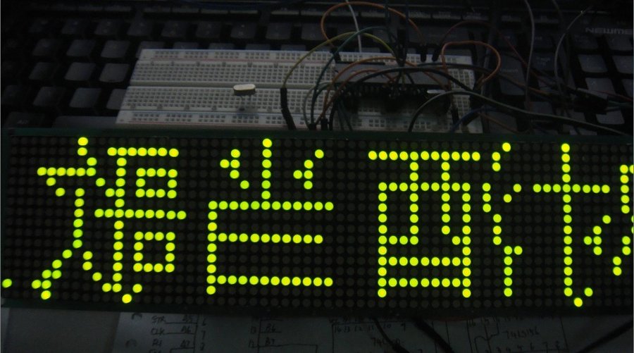

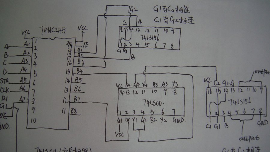

收了一个16X64绿色点阵屏,行扫描控制用的是两个74LS156,百度74LS156 datasheet得知是双2线--4线译码器,也可以作为3-8线译码器, 有了解156的可以帮我分析下是如何控制行扫描的,行驱动16个TIP127,列是8个74HC595,另外板子上还有两片74LS04和一片74LS00
用万用表测量了下 输入接口应该是这种排列 A B C D STR CLK R1 G1 OE  GND ,因为是绿色单色屏所以R1引脚没有与任何引脚连接。
上图

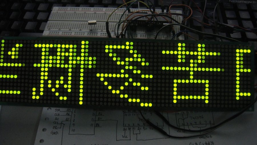

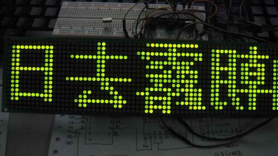

找了个154控制的4字左移的程序测试了下  到我的板子变成右移了 而且字体都是镜像的...  换了几种字模取模方式也不行 求高手给分析下

发表于 2012-12-2 16:08 | 显示全部楼层
固定的显示的话,在595的驱动部分改一下方向就行了。要是移动的,我估计得改字模的取模方向。

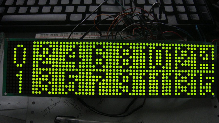

 楼主| 发表于 2012-12-2 16:24 | 显示全部楼层
回复 3# donghuilin
    测试了下,程序可以用,138+595组合方式的程序也适用此板,只是字模还是要取反一下才正常,看图片
把0和1的字模取反后显示正常 原程序阳码到了此板上就成了阴码了
把0和1的字模 取反后 显示正常
